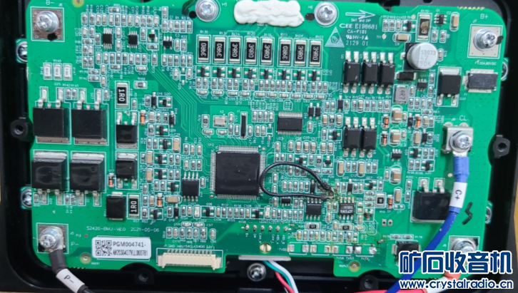

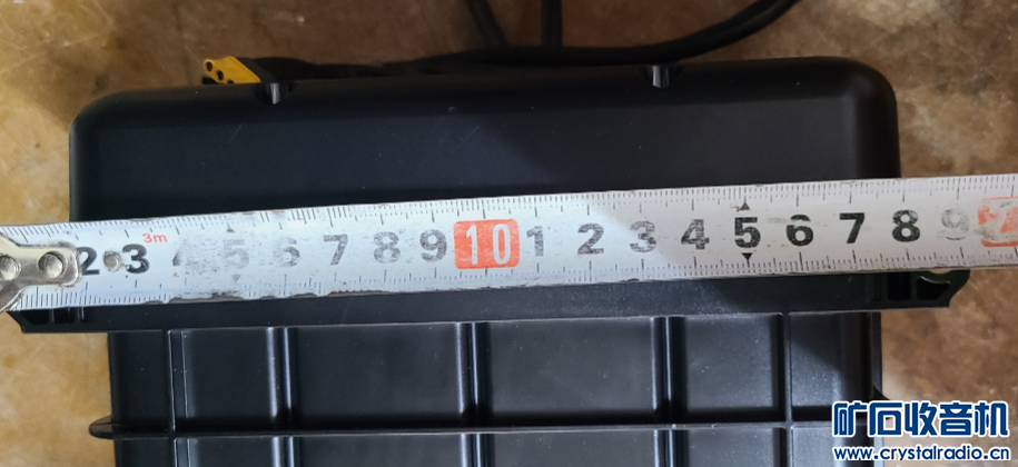

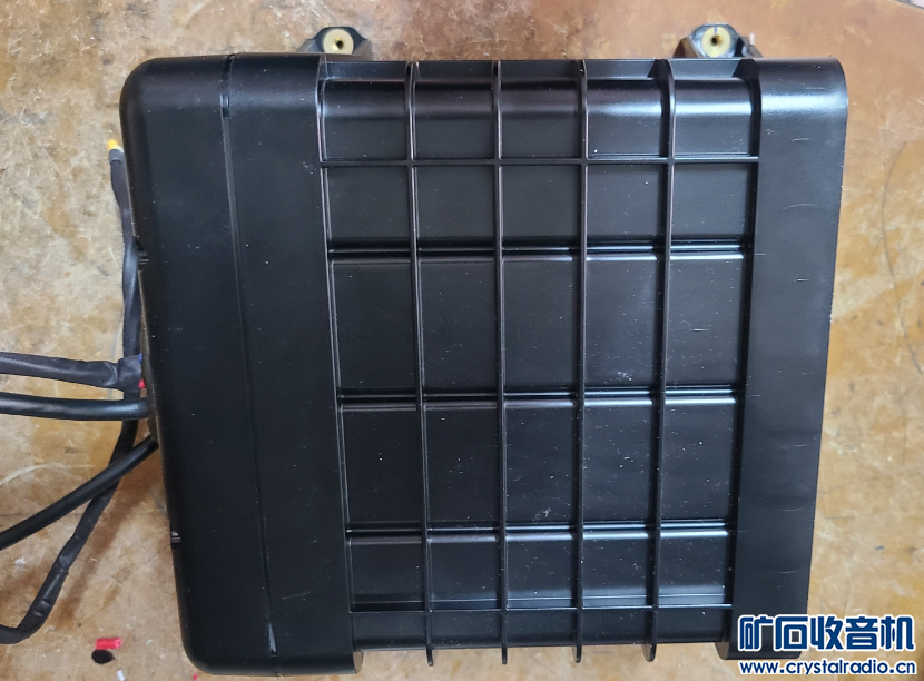

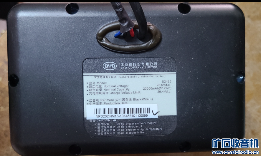

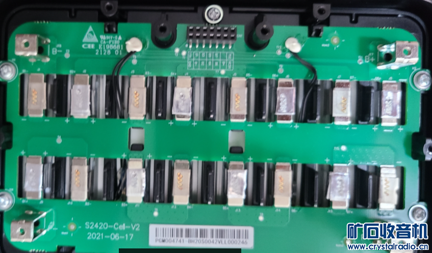

比亚迪磷酸铁锂8串24V20A锂电池,外壳成色很新,做工很好,外壳是外水型,电池高180MM,宽190MM,厚110MM,电池没有电压输出,拆了看了几个电池测试是好的,包电池是好的,不知道是不是保护板问题,有130个。两个起460元包邮,10个起2100元包邮,100个起20000元包邮。
 楼主| 发表于 2023-7-17 15:33:11 | 显示全部楼层

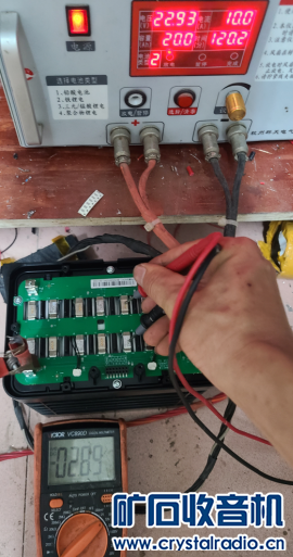

今天电池已经测试,10A放电120分钟容量20A以上,因为没有接保护板,所以单个电池电压到2.89V我就停了,每组的电压都差不多,一致性很好,因为电池放了有点久,收到货电池电压会有点低,充一下电就行了,我试这个就是拿最低电压充放电测试的。

 楼主| 发表于 2023-7-23 10:49:08 | 显示全部楼层
收到货先拆开外壳不经过保护板充到25V左右,然后再用充电器负极接黑线,正极接一下红线,接一下蓝线试一下,如果保护板是好的,这时都能充电,不好的可能就不好充。充电器要直接有电压输出那种。记住红黑是输出,蓝黑是充电口。

正常保护板24CL512编程文件,有需要的可以下载写入。

 楼主| 发表于 2023-7-15 10:50:10 | 显示全部楼层
软包的,里面好焊接。
