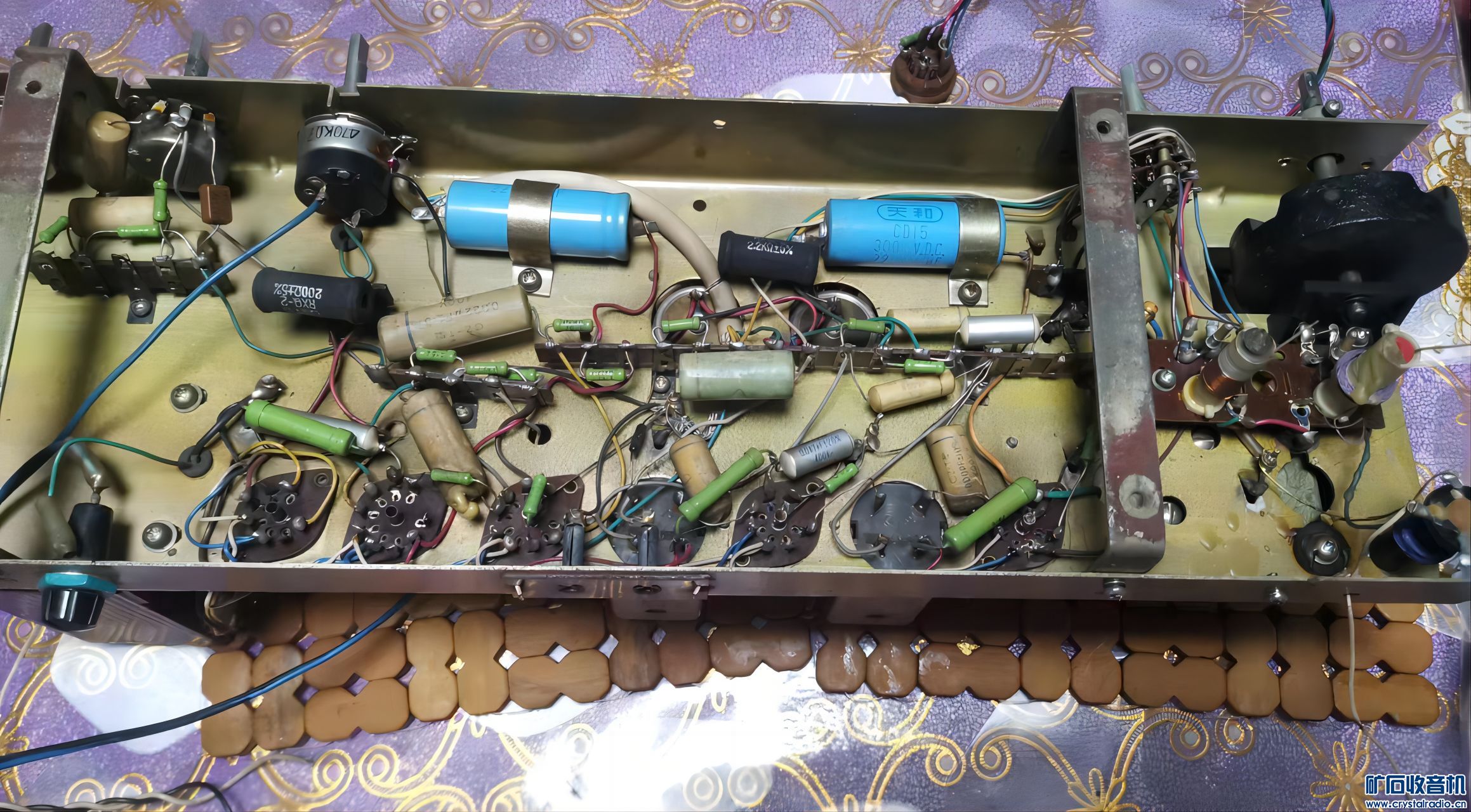

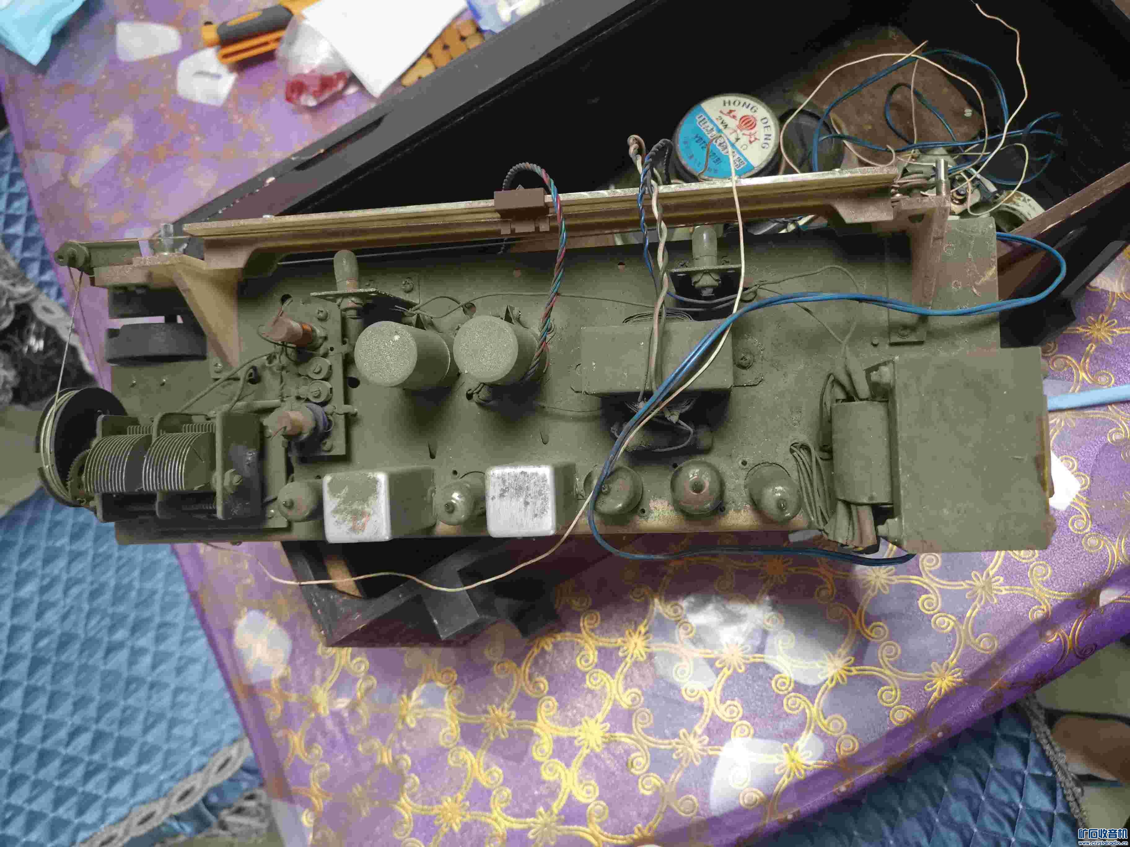

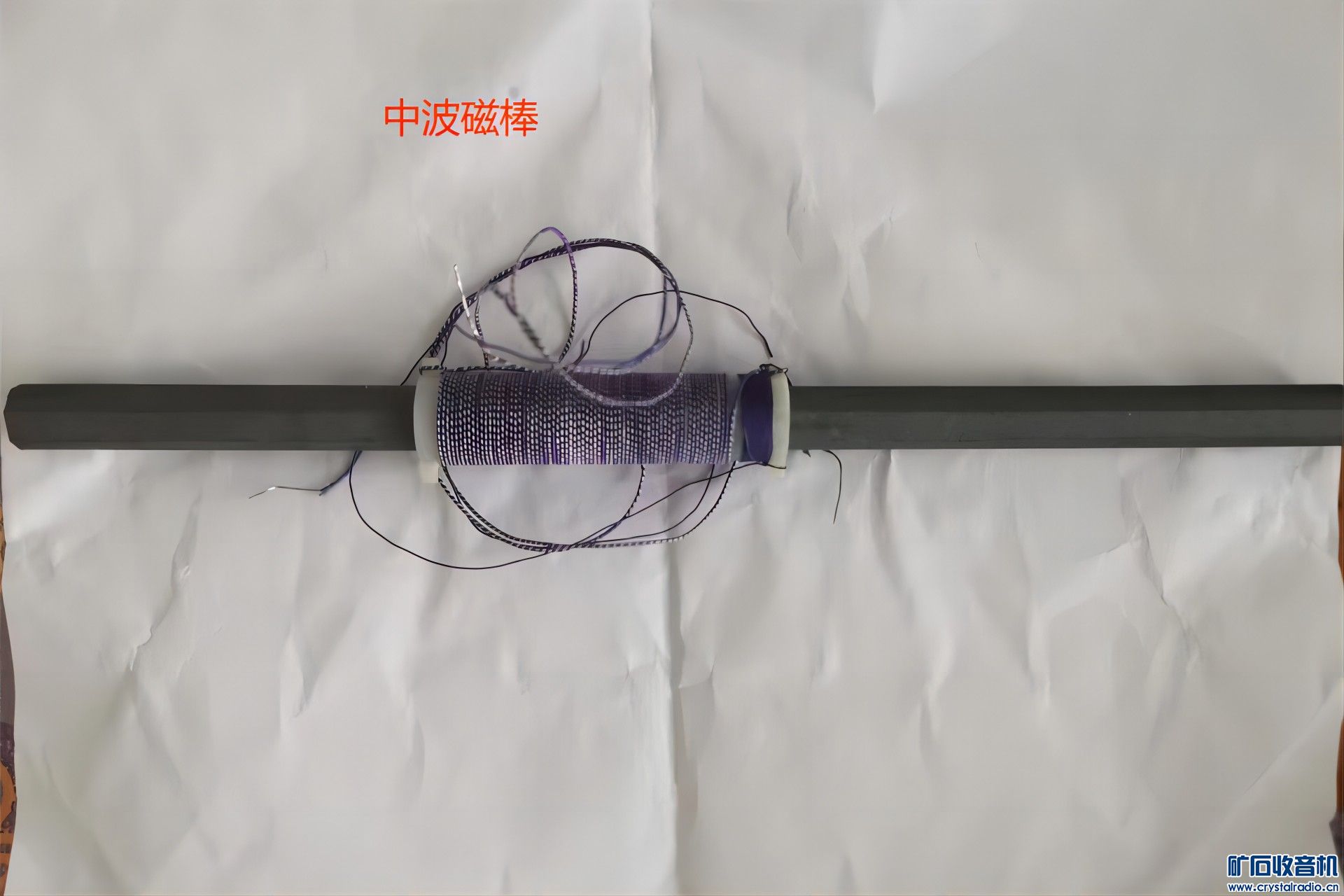

翻出老海燕,机芯灰尘太多,用酒精和牙刷清洗了一番,晾晒一天后通电试机,放在窗口 还能收到几个短波台,集中在12兆左右。中波有极强的干扰收不到台。

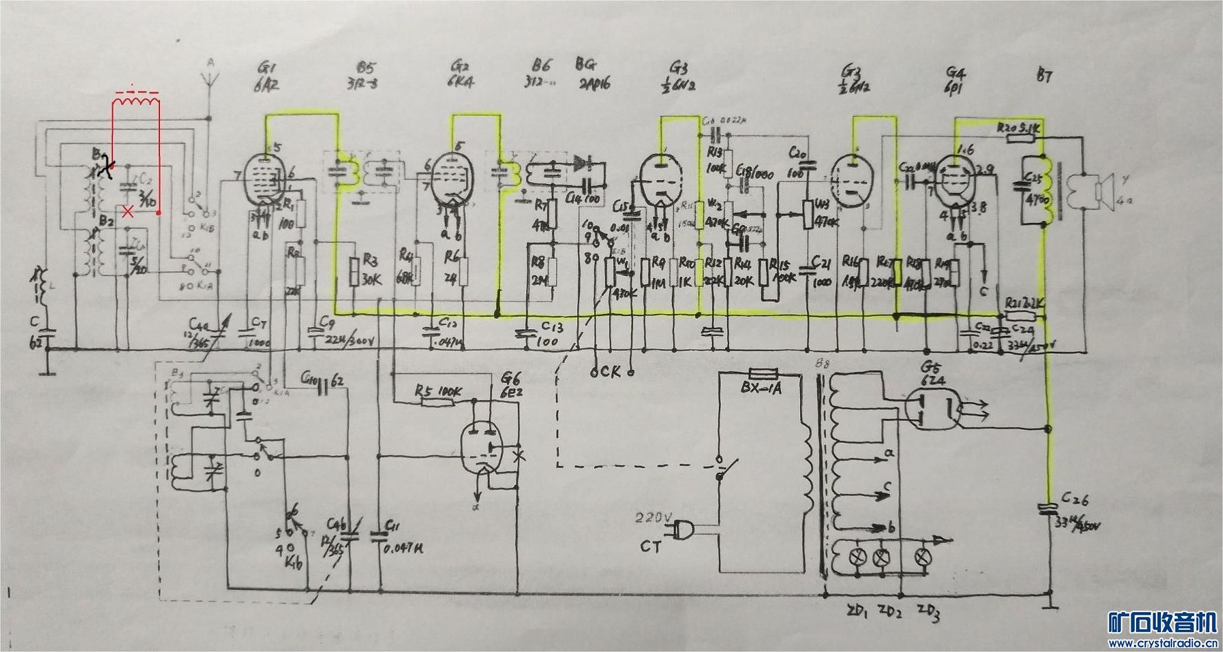

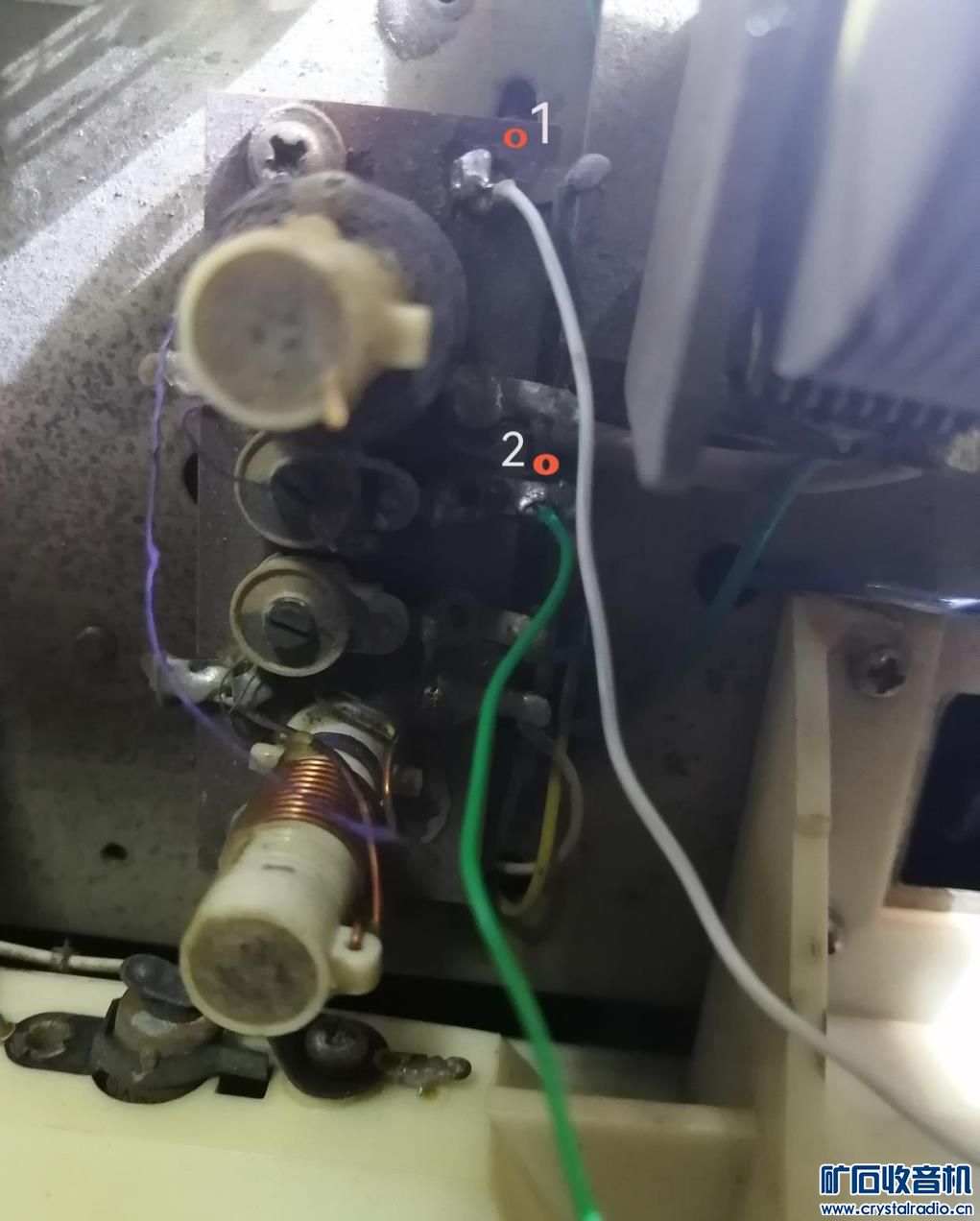

发表于 2023-7-15 09:16:54 | 显示全部楼层
你描述的不太清楚,——我是把B1次级线圈两端接线都焊下来了,把中波磁棒次级线圈焊上去,调整线圈位置和C2电容(第二图第一个电容),使高低端声音最大,....,一般的理解是中波次级线圈是那个圈数很少的小线圈,应该是把那个大线圈焊上去的,不知究竟用的哪组线圈?
 楼主| 发表于 2023-7-14 21:26:00 | 显示全部楼层

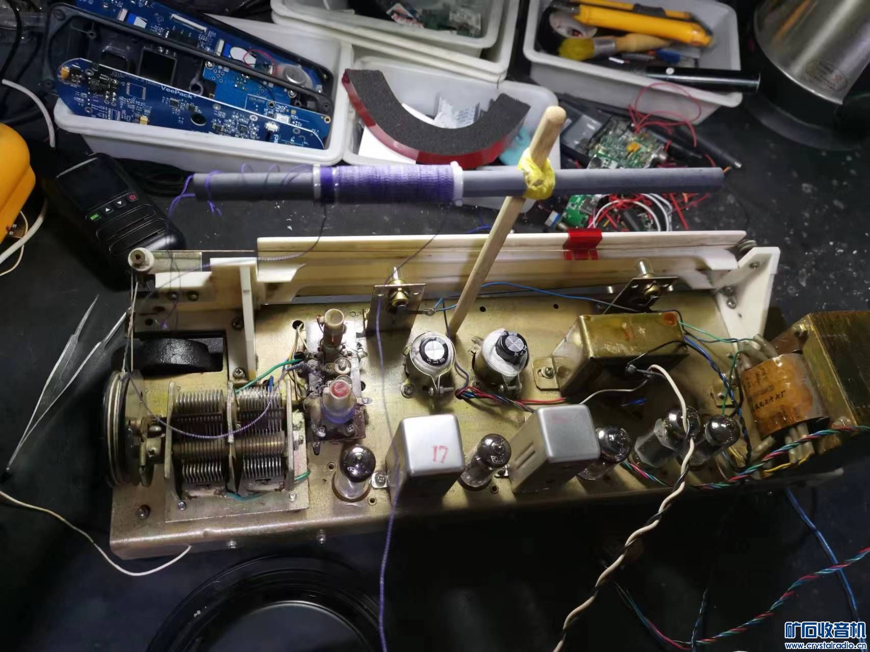

拆掉老纸介电容和电解电容,换上新电容后,短波收台明显增加,7-10兆多了好些台,语音清晰度增强,但中波无改善。又在闲鱼下单购买的中波磁棒天线

 楼主| 发表于 2023-7-14 21:33:50 | 显示全部楼层
我是把B1次级线圈两端接线都焊下来了,把中波磁棒次级线圈焊上去,调整线圈位置和C2电容(第二图第一个电容),使高低端声音最大,在郊区收中波广播有6个台 。
晚上搬回家中测试,中波被干扰的一个台都收不到 ,短波收台还可以,但也没郊区好。

谢谢楼上提示。
中波磁棒天线,接那组圈数最多的线圈,圈数少的线圈不使用。

磁性天线
    磁性天线的工作原理和环状天线完全一样,但外形却比环状天线小了好多倍。我们都知道环状天线是具有很强的方向性的,同样,磁性天线也具有很强的方向性。磁性天线和一般的环形天线差不多,但它的体积要比环形天线小得多,因此在各式收音机中广泛地被采用。
磁性天线是由一根铁淦氧(磁性瓷)圆棒,上面绕以线圈而成。在收音机里它是栅极回路的组成部分,同时也代替了天线(相当于一个环状天线)。
    磁性瓷棒的导磁率(μ)很高,它能吸收大量的电磁能,在线圈中感应出较高电压。磁性天线具有很强的方向性,一般装置在可以旋转的支架上。当天线体旋转至面对所要接收的电台方向时,线圈所感应出的电压最大。而当天线体转向与电台方向成一直线时,感应电压最小。所以使用磁性天线能够改善收音机的选择性及减小干扰,并可降低杂音电平。

 楼主| 发表于 2023-7-15 10:17:17 来自手机 | 显示全部楼层
谢谢楼上提示。

发表于 2023-7-17 09:54:04 | 显示全部楼层
漂亮的 机器。。那俩个 大铝壳电解电容 干嘛 换掉啊??新的电容可以在 下面 暗装啊!!??
发表于 2023-7-17 09:55:37 | 显示全部楼层
建议  把 所有的电子管 都 插拔几次,先排除 管脚虚接。
 楼主| 发表于 2023-7-17 10:11:00 | 显示全部楼层
插拔好多次了,管脚没有虚接打火现象
 楼主| 发表于 2023-7-17 10:15:57 | 显示全部楼层
是个好意见
