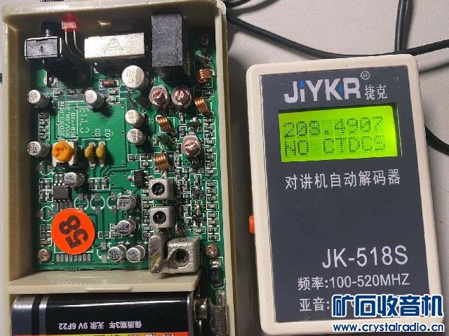

常见的无线扩音器经常会出现发射器丢失的情况,有的品牌会直接写出麦克风的工作频率比如255.1、239.8、227.1这样的。但有的写的是基频,是一个比较小的数字,同时小数点又很多。但是原装的发射器价格很昂贵,所以就要想办法计算出它的工作频率。逛了各大论坛,看了许多大神的方法和经验于是受到启发。
家里有一台扩音器,朋友家里刚好也有一台。一台频点是58、一台是63。
用频率检测器可以测出发射器的工作频率。58号机器的频率是208.49。63号机器的频率是210.99。
所以现在我们已经知道了两台机器的工作频率。

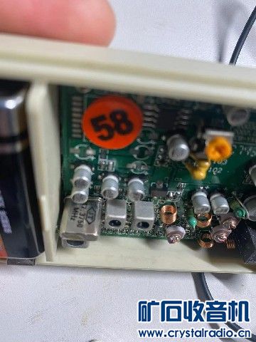

然后看发射器上面有个长方形的晶振,晶振上面写有晶振频率,有的产品是直接写工作频率的晶振,比如227.1这样的就比较方便,有的不是,比如现在这个写的是基频,58号发射器晶振基频是17.3750。63号发射器晶振基频是17.5917。
根据论坛大神先前的经验,基频与工作频率之间的计算是一个简单的一次函数于是我们根据上面两个号的发射器可以得到一个二元一次方程组。(17.3750+a)*b=208.49,(17.5917+a)*b=210.99。
于是我们可以求得a=0.6969132,b=11.53668666。
因此:发射器计算工作频率公式是:(发射器基频+0.6969132)*11.53668666=工作频率 小数点后四舍五入保留后面两位。频率略差一点点的话也是可以工作的。

发射没中频,(17.3750)*b=208.49,(17.5917)*b=210.99。 b=12 倍频肯定是整数不会有小数。
接收要加上中频,一般是10.7 ,比如208.5MHz 应该是 208.5+10.7=219.2Mhz 然后/4 =54.8MHz 其实你计算的2.6725*4=10.69 非常接近10.7了。
FM发射和接收频带比较宽大约200K,所以有点误差感觉不出来,大部分接收机自带AFC,还会拉正频率。
