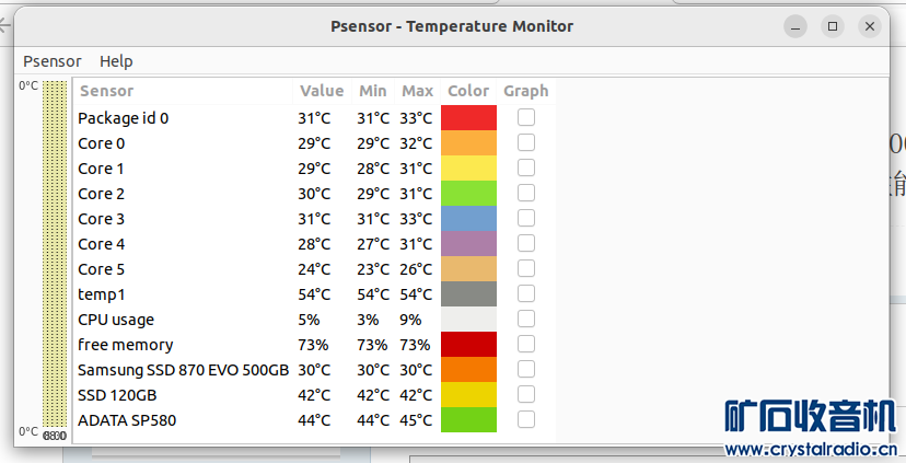

我没有测试的那么精准。
看一下我日常使用时,CPU占用率多么低,大部分时间都工作在最低主频 1.2G,功耗能有多大?显卡的温度最高54度,因为是无风扇HD 6450显卡。
这个电脑是E5 2630L,CPU-Z测试,同775针的E8500(3.16G)相比单核相同,多核性能高4倍。可见,如果只是日常应用,电脑性能多么的过剩。
还有一个H55+I5 660,主频比E8500高,应该单核和多核性能都有提升,等有空也上个图片来比较一下,可见日常应用也足够了。

你用的什么散热器CPU温度才二、三十度?

淘宝上买的非名牌工厂直营的漫步者4热管的 42元,CPU是 E5-2630L TDP 60W,主要是工作在轻负载下,没有重负载的应用,风扇转速很低。
每个人使用的情况不同,CPU负载不同,温度就不同吧

不是这个原因。牙膏从IVYBridge开始,低端处理器的DIE和顶盖用硅脂导热,一直持续到八代,九代不清楚。只有I7带K和E5以上才是用原来的无钎焊。因此这个阶段的低端处理器,散热非常差,典型的例子是跑AIDA64单选FPU,温度几秒过百。

管它纤焊还是硅脂,正常工作温度不高就行呗。我是用来日常使用,没事跑那个AIDA64的压力测试干吗?
目前还没有散热风扇高速旋转过,也没有因为CPU温度升高而死机过。
