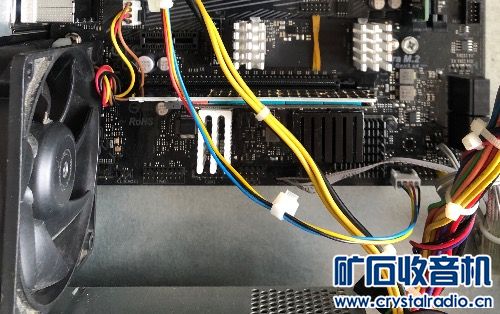

SN550温度真,不过早停产了。超薄笔记本只能用西数SN570,三星980这种3.0的盘,或者4.0的盘西数SN770了。游戏本用三星990Pro加个薄薄的散热片可能也行。
台式机大不了加大散热片,再不行装风扇。我970开机就41度,这还是贴了两个散热片的情况下。后来装一个9厘米温控风扇辅助,转速500左右,做系统盘长期读写也没高多少。
