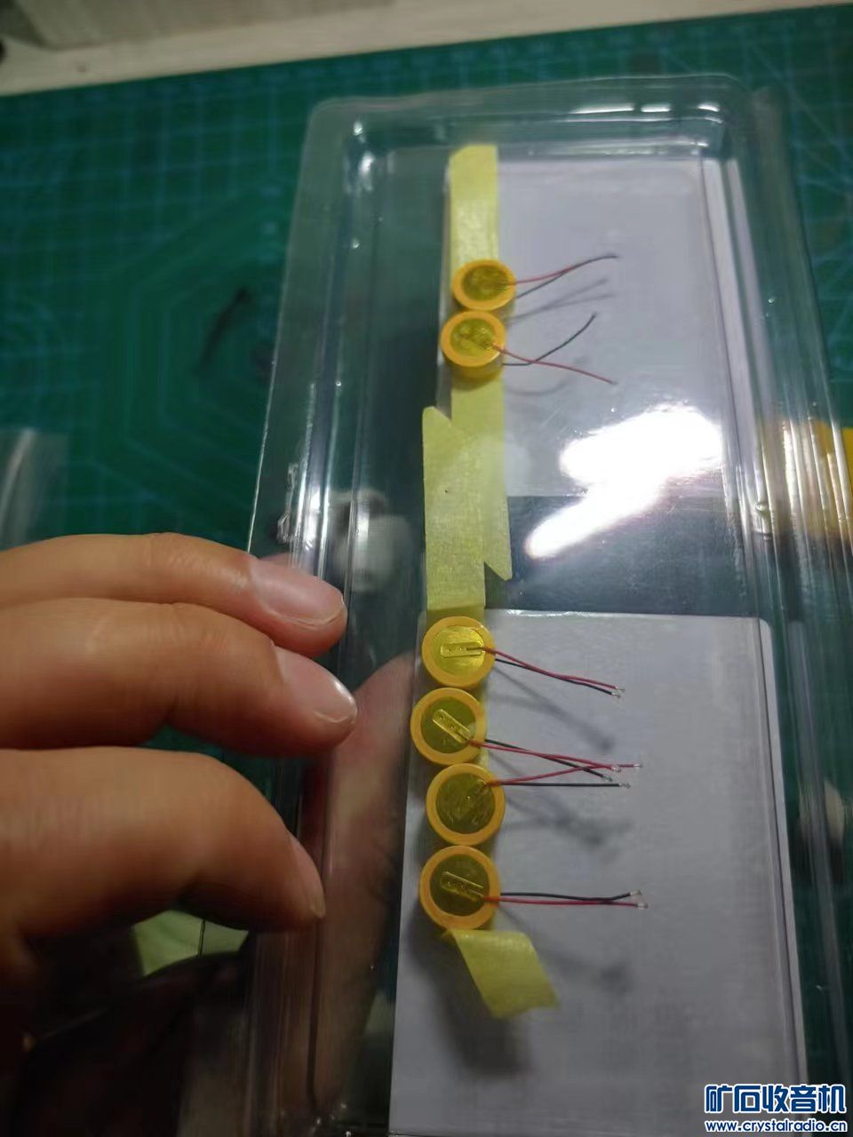

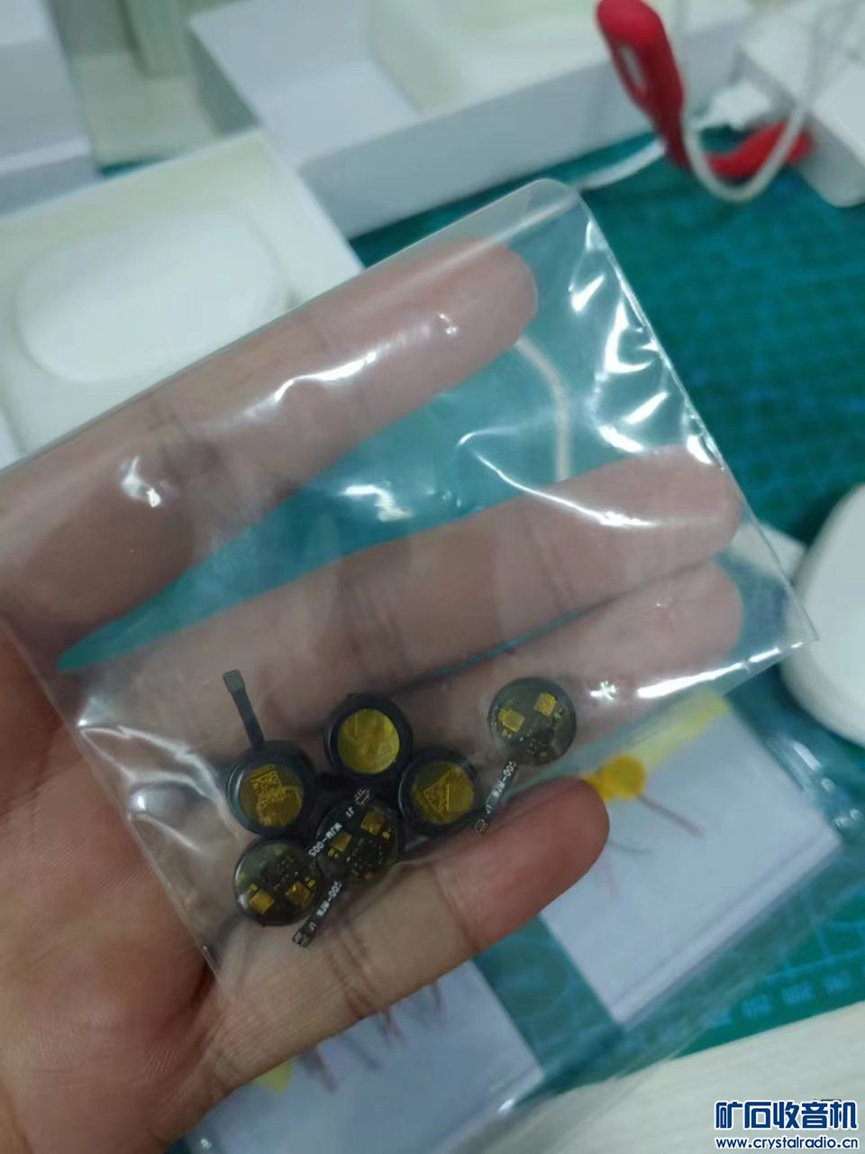

我下单是50元三对,还送6个替换电池,但是电池好像不匹配,耳机是二线电池,送的电池咋还有排线???。
我从1688用店铺新人券抵扣后6个1040电池才13块钱包邮。
到货后测试,有2对耳机电量只能维持几分钟左右,只有一对使用时间还算正常。所以先修这2个馈电耳机。

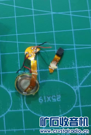

我先拆的耳机单元,里面空间太紧凑,
在这么小空间我尽量谨慎操作,最后还是把排线撕裂,报废一个右耳
拆断的排线
拆断的排线

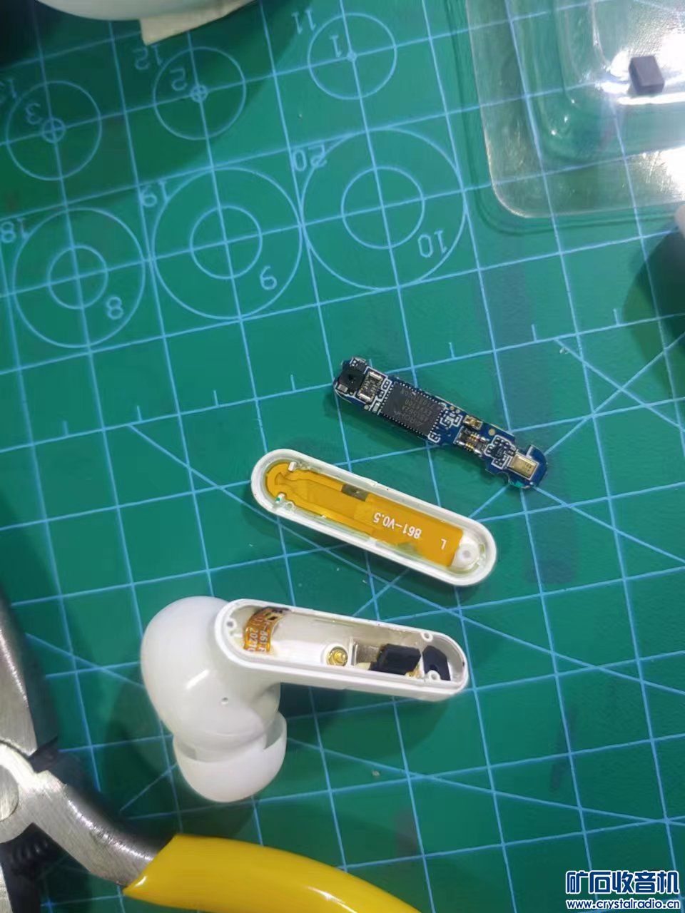

先拆主板,同样美工刀在底部划一下,用指甲滑开胶。
拆掉2个排线座后,找个一字小螺丝刀,从排线旁边  撬,主板就出来了。
然后下一步才是精细活,需要用工具(我就是用的一字小螺丝刀,超小那种)
一点点的把耳机单元排线和耳机壳之间的胶水,挂掉(或者裁掉),总之目的就是一个:排线能从壳上抽出
撬出主板
撬出主板

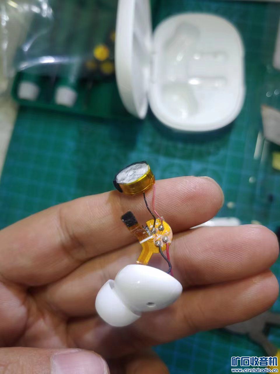

接下来就是拆开耳机单元了,所以正常顺序是(拆主板排线、然后再拆耳机单元)
如开头所说,钳子一捏打开耳机
小心得把电池的黑色卡座拆下来,(后期可以不安装,以节省空间)
用一字小螺丝刀慢慢的分离电池,那个柔性排线和电池之间是双面胶粘的。
分离电池后,就简单了,电池是2线电池,红正黑负,焊接或者直接拧线都行,只要做好绝缘
然后就是还原安装。装好放入电池和,长按那个小圆按钮10秒钟重新配对。就可以了。

送的电池不能用吗?另外空间能有富余能安装1045电池吗?
发表于 2023-5-22 16:07:42 | 显示全部楼层
送的电池带保护板可以把镍带剪开,去掉保护板,再把电池线焊在镍带上。
