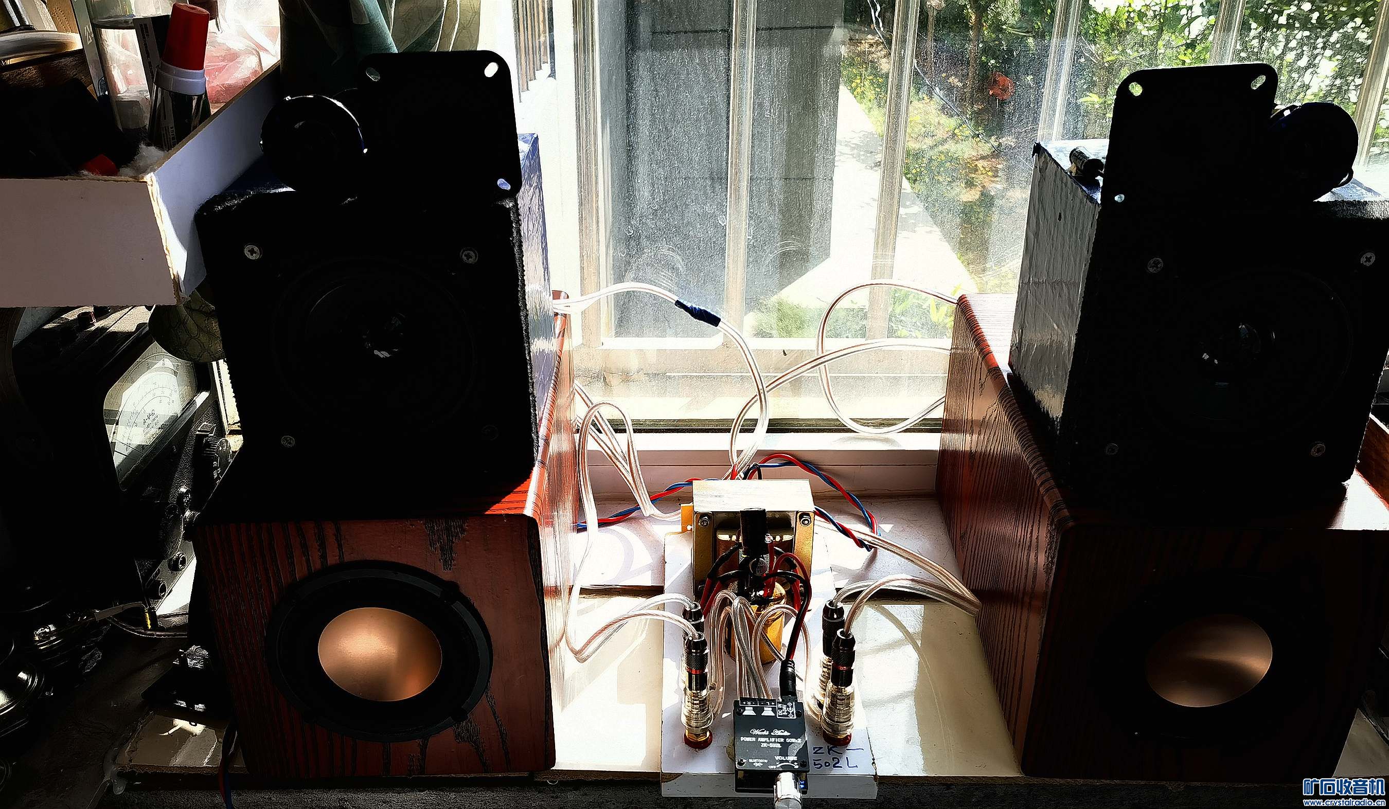

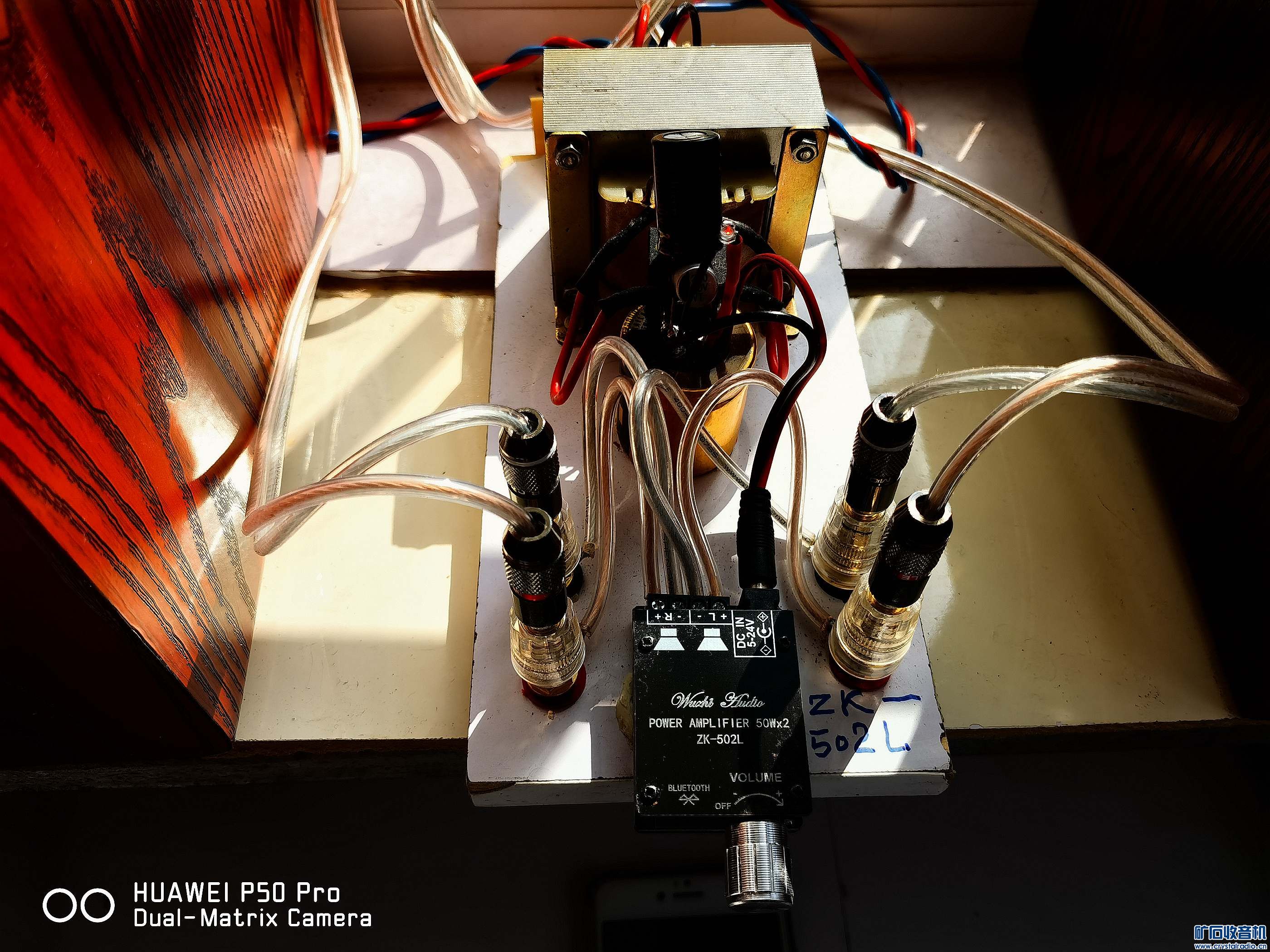

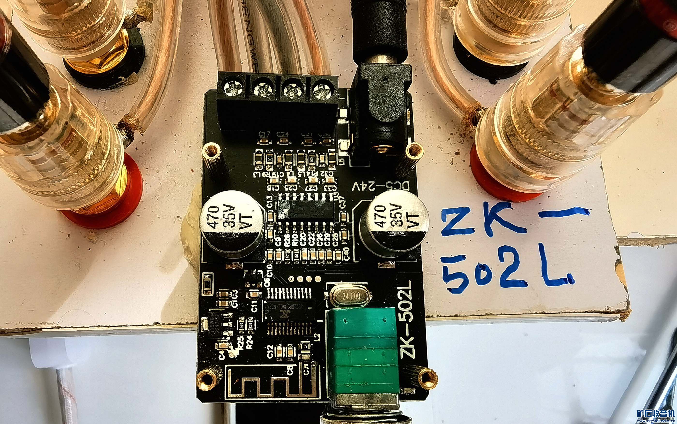

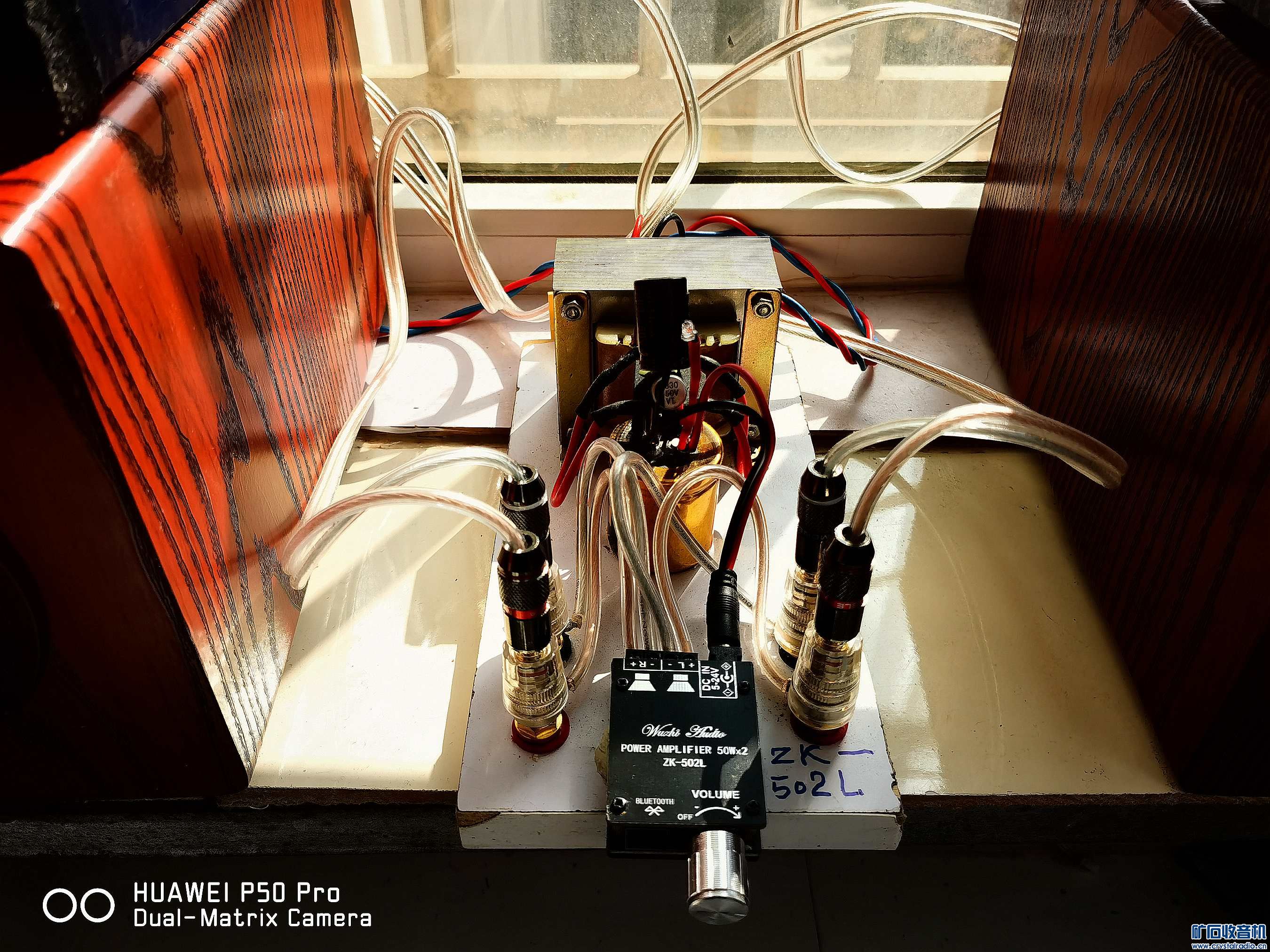

这个18元的数字功放,没有 散热片 电风扇,DC24V电源,输出的音频功率可达到2×50W!
小小的芯片只有温热!
只需要电源,蓝牙 连上数字功放,接上音箱就可以听音乐!
省去了外围的大量连接线,说高科技产品,一点也不为过!
听一听人声的新闻广播,是最好的选择!
看视频听声音,只是听听响声,这样评价好坏不客观!以现场的聆听效果为准再评价声音的好坏才客观!
两对音箱,一个音箱阻抗8Ω,一对一对的并联,这样一组2个音箱阻抗就是4Ω,非常适合这个数字功放输出音频的匹配!

数字功放工作在开关状态,转换效率很高,所以本身功耗很小,发热量也小,

这个18元的数字功放在W老这里运用的好,似乎主要是配套的DIY优质电源和音箱选配合适使然。图片拍的漂亮

好的数字功放转换效率达到99%,大功率音频输出不必加散热片!

打破了我们的认知:【1】不能小看廉价的东西【2】有时候出现的效果令人吃惊!
数字功放匹配【1】 电源 【2】音箱, 非常重要!
谢谢朋友的点评!

图片拍的金碧辉煌,漂亮!

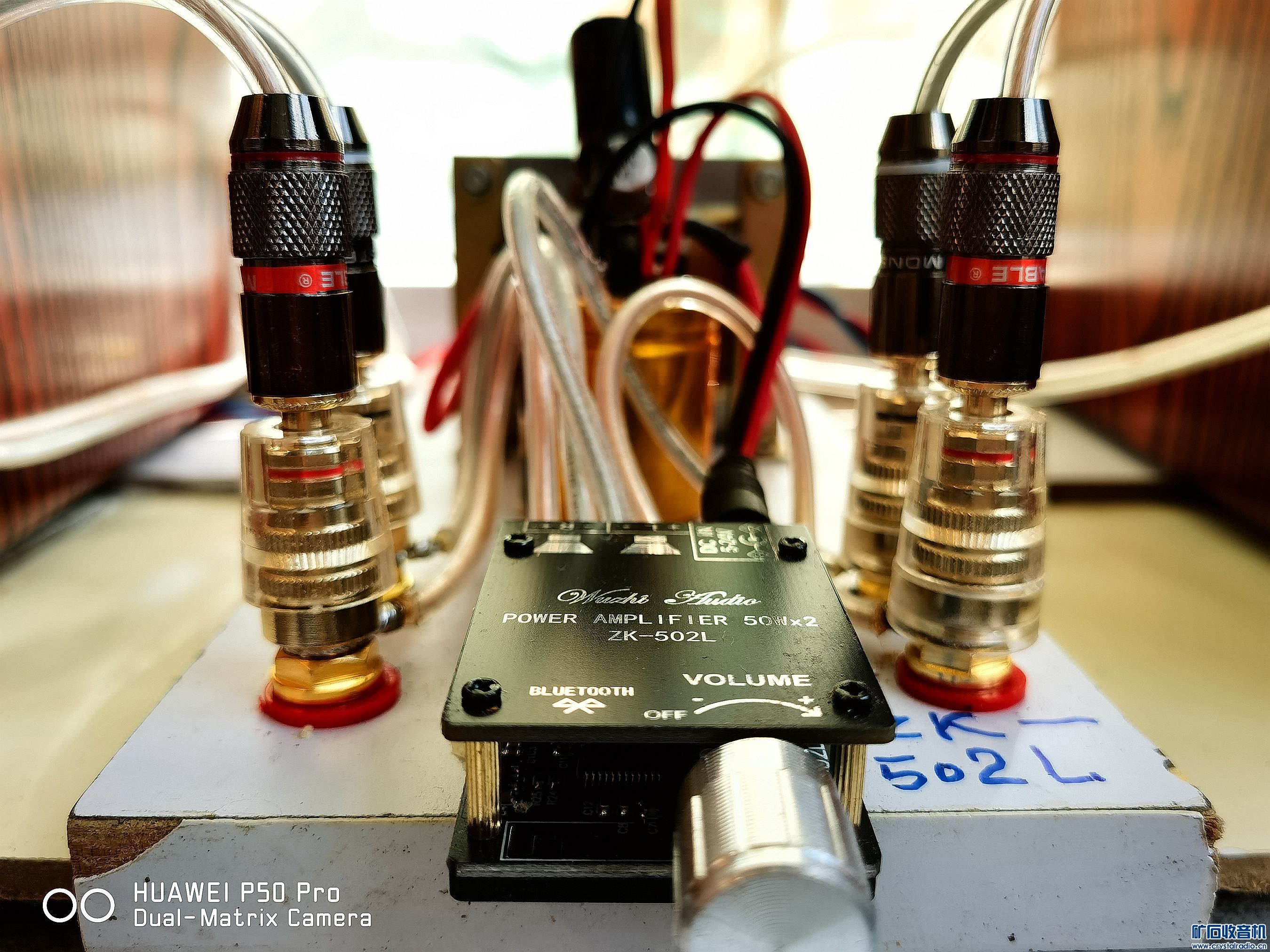

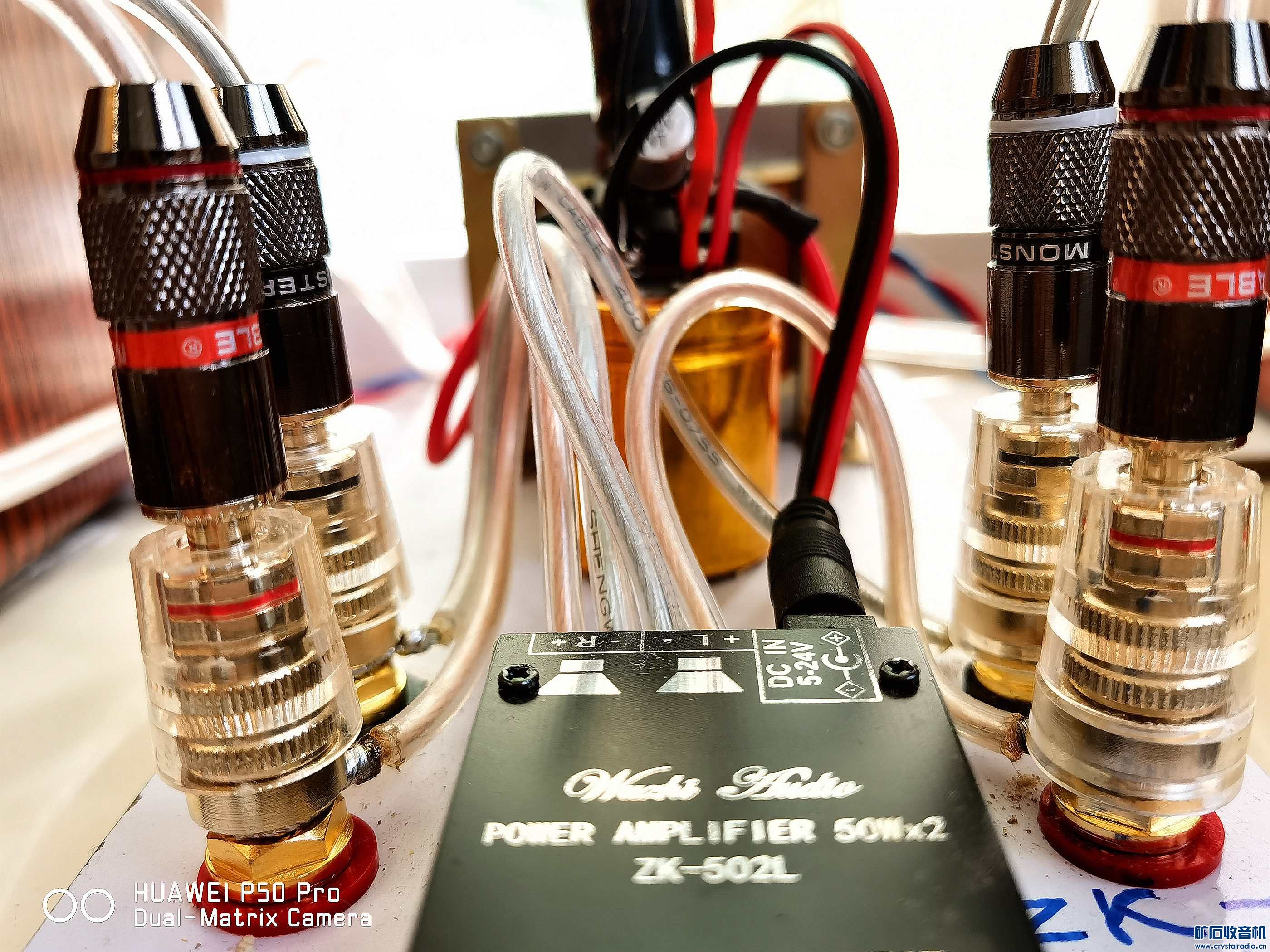

廉价的东西也不能亏待它!
用优质的接线柱对待!

优质的接线柱,功不可没,没必要大的数字功放

黎版的P50用的什么模式拍的?锐化,反差这么大
