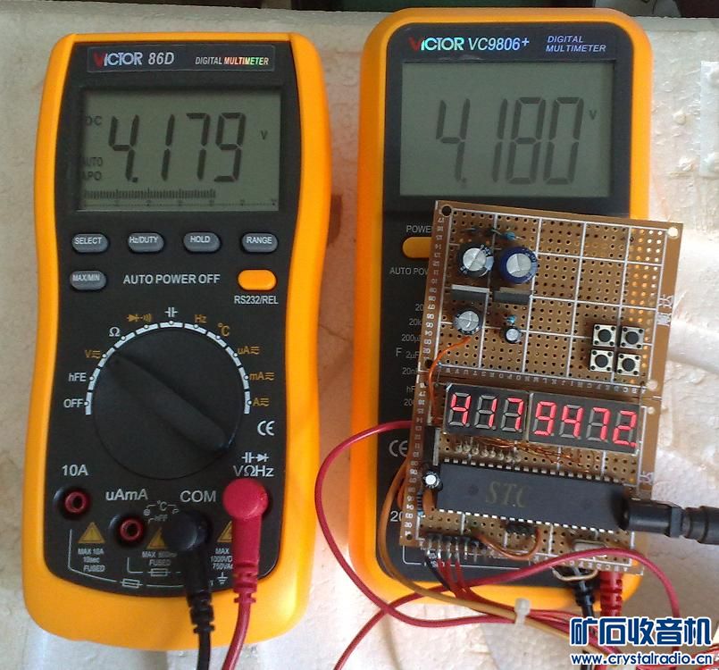

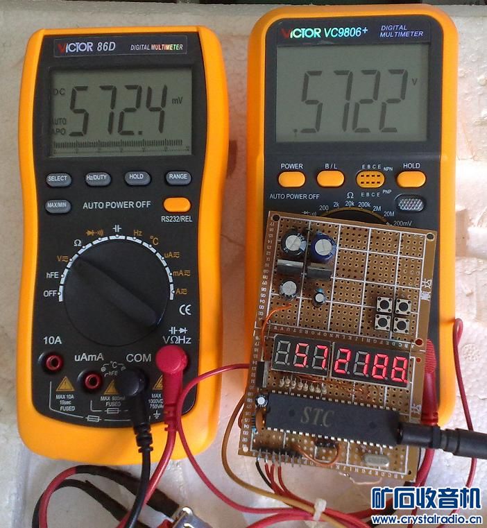

VC86D电压档精度测试
申明:本测试并不是为了证明某品牌万用表的精度。因为,仅测试一个表,并不能说明多少问题。本文意在介绍一个简易的测试方法及数据处理方法。
一、零点读数(Zero Input Reading):
600mV、6V、60V、600V、1000V各档匀正常归零。
二、满标度误差(Full-Scale Error):
档位(32
VC86D
VC9806+
LTC2400
VC86D误差
相对误差
600mV
572.4 mV
572.2 mV
572.188 mV
2.1
0.04 %
6V
4.179 V
4.180 V
4.17947 V
-0.5
-0.01 %
三、全程非线性误差(INL)测试
序号
输入电压
(mV)
VC86D显示
误差(字)
相对误差
非线性
误差/字
0
0
0
0.0
0.0
0.5
50.045
50.00
-0.5
-0.090%
0.6
100.095
100.00
-0.9
-0.095%
1.3
200.091
200.05
-0.4
-0.020%
1.2
299.921
299.95
0.3
0.010%
0.9
4
399.746
399.85
1.0
0.026%
0.6
5
499.484
499.65
1.7
0.033%
0.3
6
599.411
599.65
2.4
0.040%
0.0
非线性误差最大值发生在15%量程左右,约1.3字。由于VC86D的噪声稍大,测值不够稳,因此非线性误差最好再加1字,即INL估计为2字。
有的读值加了0.5字,是因为有跳变。
四、误差汇总
未测试温漂特性。仅从在32℃环境下的测试结果看来,特点如下:
1、精度远远高于数据手上的0.5%指标。
2、非线性、不归零、噪声等杂项误差,约2字,优于手册上所述的4字指标。
3、与VC9806+相比,
数据手册图文并茂,比较美观。VC9806+的数据手册是骨灰级的。
噪声等杂项误差明显大于VC9806+。
价格比VC9806+低了15元,而且采用2节AAA电池,静态电流2.05mA。而VC9806+静态电流要大一倍,而且采用9V功电,这可能造成电池寿命只有VC86D的1/5至1/10
这块VC86D的出厂初始精度比另一块VC9806+高两倍。我的VC9806+拿手时,与基准比对误差0.1%,但校准后观察一个月,很稳定,精度明显优于VC86D。很遗憾,一时找不到VC86D的手动关机按钮。

我认真看了一下板子,终于明白,为什么在32度温度下,精度出我意料:
原来板子上面的分压电阻,使用了0.25%的电阻。第五环是蓝色的。
分压器的上臂是10M欧的电阻,使用了4个2.5M的0.5%精度电阻。校准后,这个电阻的误差是可以忽略的。
所以精度比一般的三位半表高。出厂校准后,精度可以轻松的超过0.1%
AD芯片是FS9922,数据手册上说,线性误差是+-1字
不足的是,FS9922内部基准的温度系数比较大,是100ppm/度。所以它是三位半的指标。如果采用外部基准,那指标会明显提升的。
