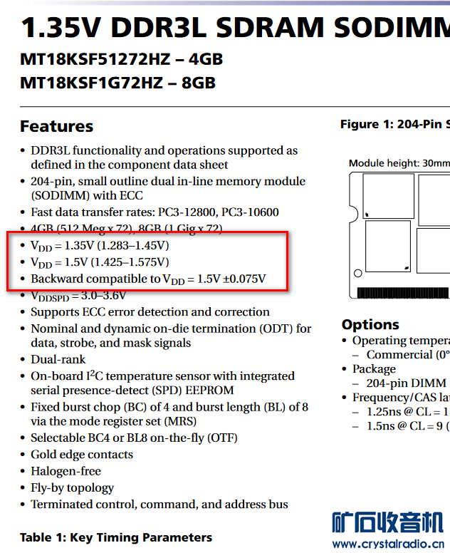

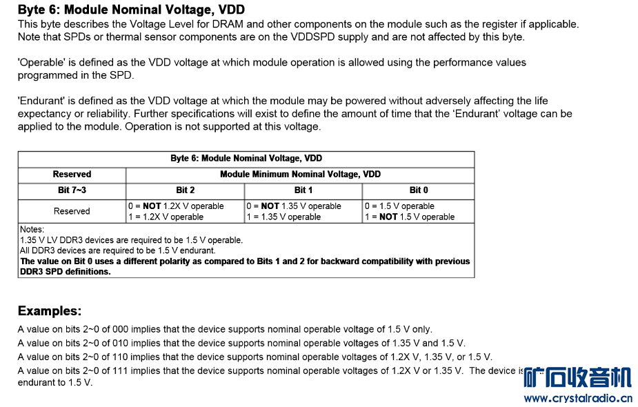

发表于 2023-5-2 18:18:50 | 显示全部楼层
可以混用。电压是协商的,支持才低压,否则可以1.5V下运行。内存上面那个SPD就是告诉主板内存控制器,自己的电压,延迟,速度等用的,打开个CPU-z就行了。
也可以随便搜一下,镁光的内存:
JESD79-3 具体存在SPD的第六位:
最极端的111也要能“忍受”1.5V
