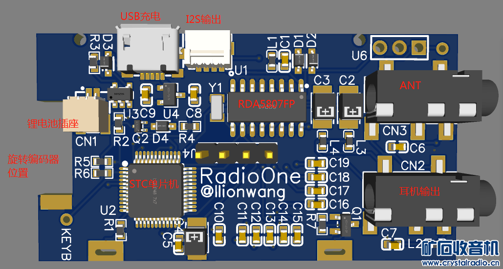

从1月开始,做了第一版微型收音机,打板回来,发现还是有很多问题,于是改了现在第二版,刚发出去JLC做电路板
功能描述如下:

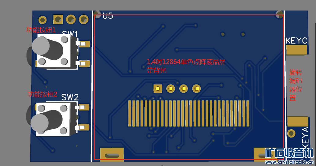

(1)整体尺寸:55x30x15mm,差不多两个打火机那么大吧,因为液晶屏是30mm高,所以没法减小尺寸了;
(2)内置锂电池供电,含充电及电压检测电路,通过USB口给电池充电;
(3)使用12864单色点阵液晶屏,带背光,,,使用单色屏的原因主要是为了不增加没必要的耗电;
(4)使用RDA5807FP芯片,有I2S输出端子;(没有使用RDA5807M模块,因为模块没有I2S输出功能);
(5)使用STC8H4K64S2单片机,其实用不了这么多脚的芯片,但是,程序空间有64K,以后随便怎么改程序、加功能;
(6)天线有三种连接方式:
(1)使用耳机线兼做天线;
(2)使用带3.5mm插头的拉杆天线,能自动切断耳机天线;
(3)直接在电路板上焊接一条电线也行;
(7)有两个按钮开关和一个编码器旋钮开关,这样可以充分模拟传统的手调收台功能,用起来能有更多乐趣!
背面
正面
