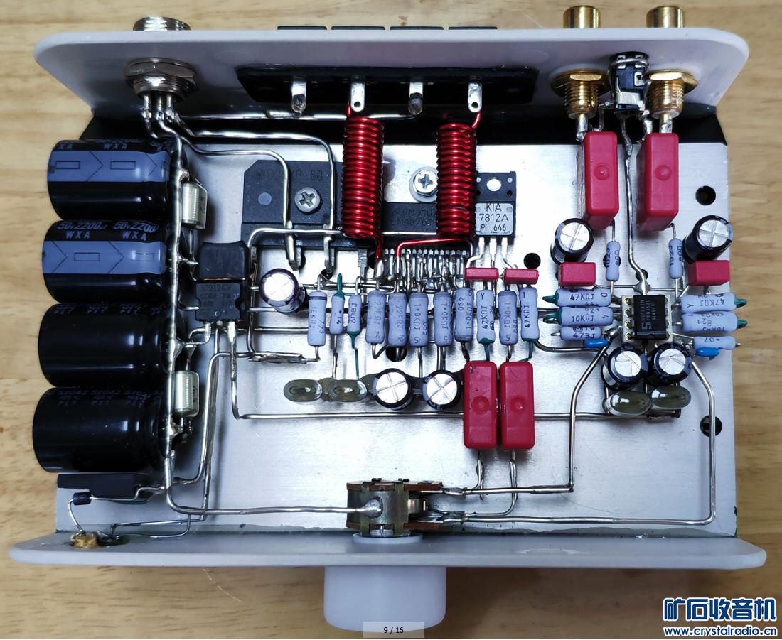

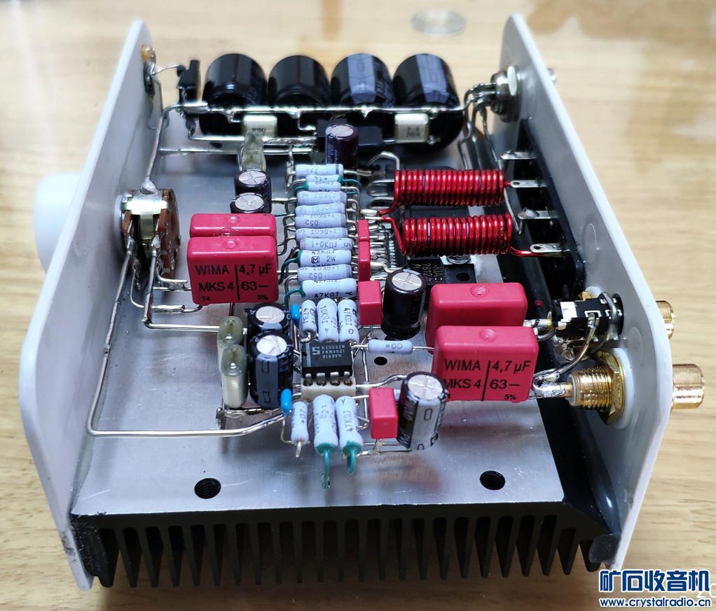

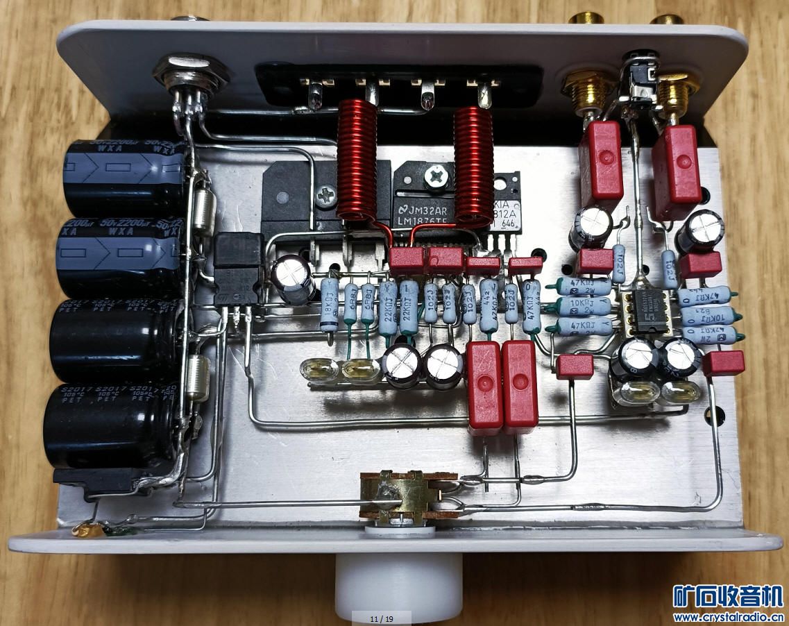

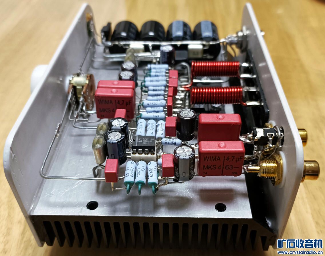

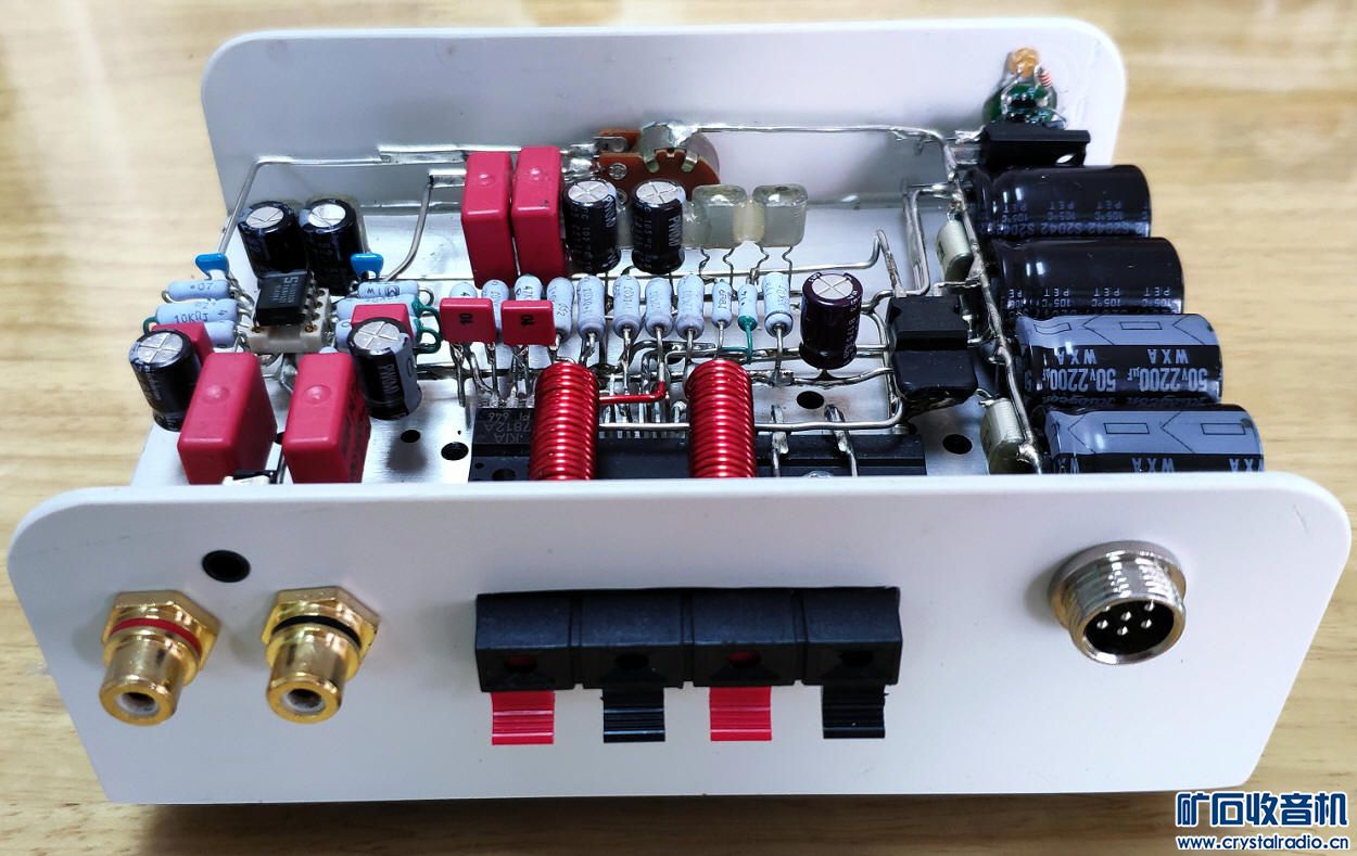

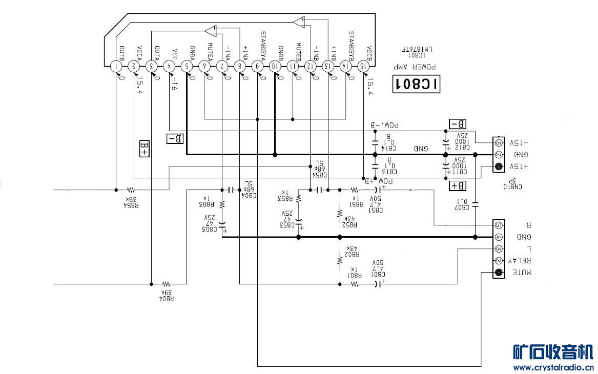

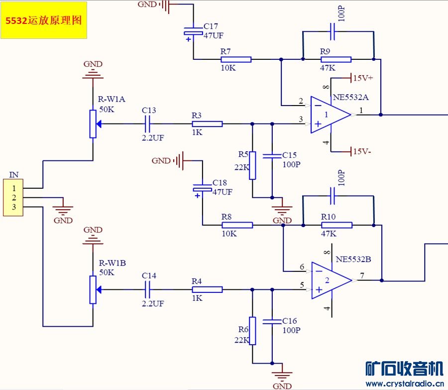

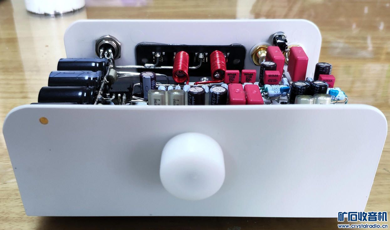

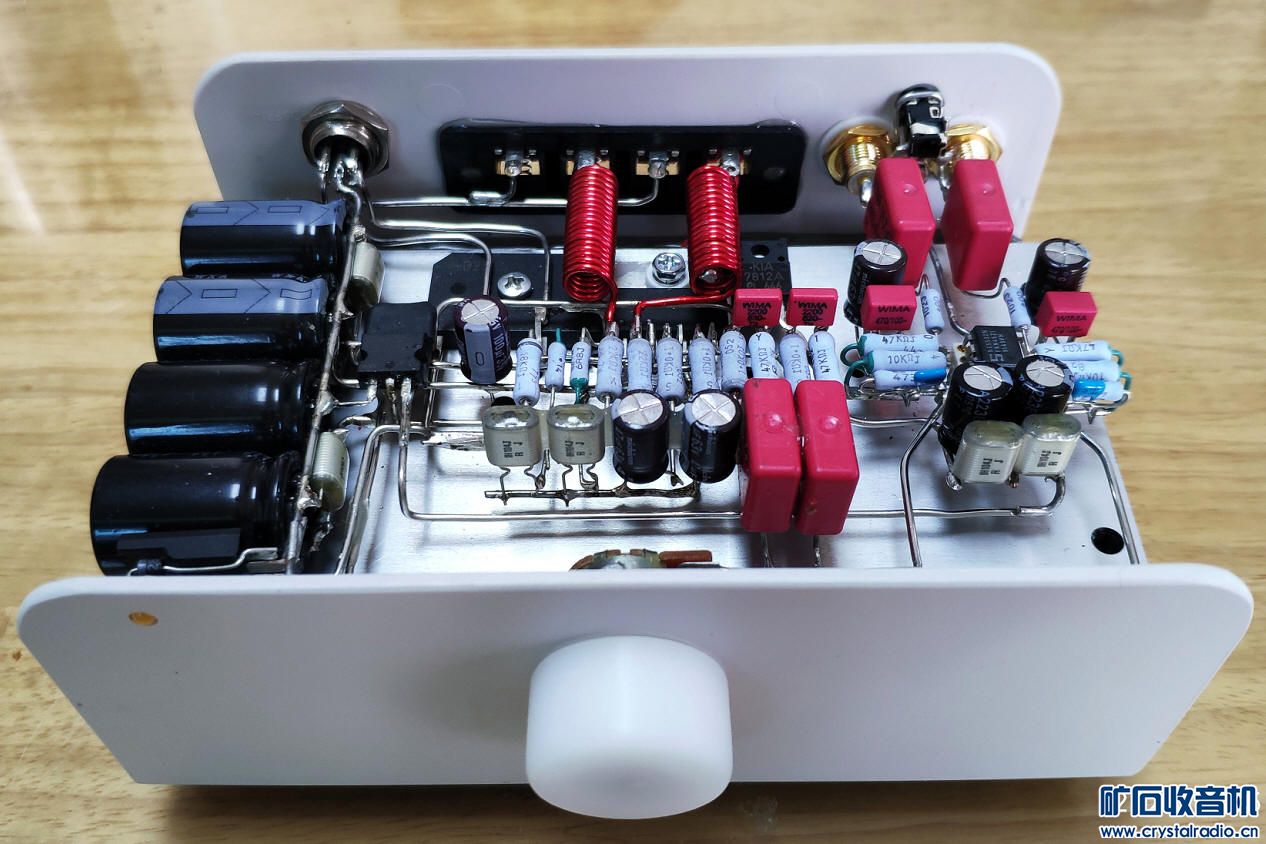

早年玩功放没清理掉的2片LM1876 +5532,看着孤独可惜了,故将其搭棚出来怀旧一下::
此机推6.5寸音箱,个人非K歌,并不需要特别大的音量,10W左右就非常振耳了,整体效果还是不错的,得益于LM1876芯片的性能
没有豪华的元件,都是普通料,只能怀旧
大小尺寸:15*10*5.5CM
功放性能:官方说明
电路采用:SONY采用的双声道电路(与LM1876官方区别就是SONY多了反馈电容)
本机特点:
为了保持面板的整洁度,采用的是6、11静音脚做为功放开关,完全没有冲击声。
指示灯既是触摸开关、又兼指示灯

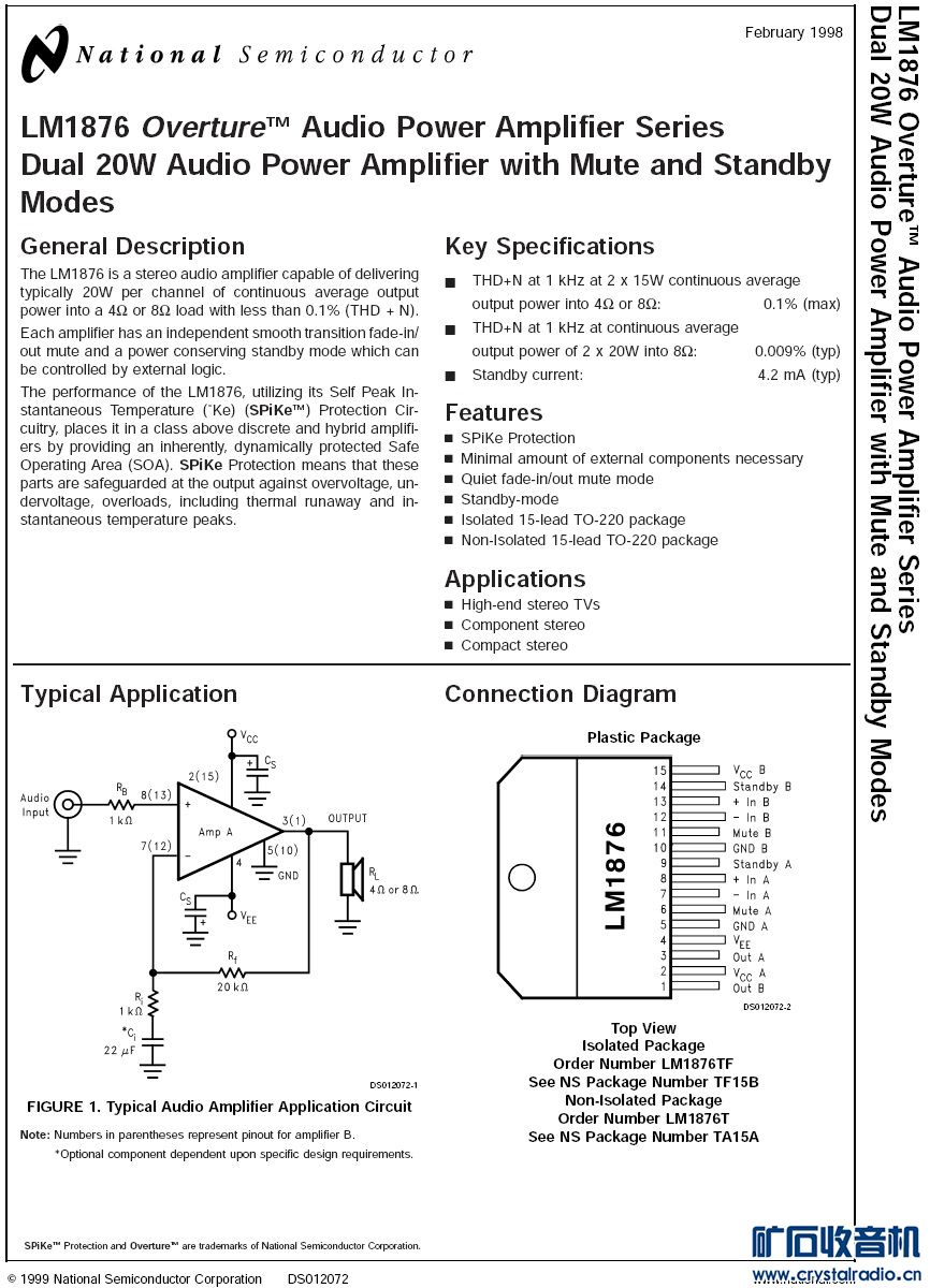

1、lm1876参数
2、SONY电路原理图

4、搭棚效果
8
 楼主| 发表于 2023-11-15 08:08:54 | 显示全部楼层
lxa000 发表于 2023-11-14 20:58
请教:
那2个小线圈里边有无磁芯?
是的无磁芯电感...........
但此机中,电感上并联了一个3W10欧的电阻,在电感中包裹着,看不到

都双电源供电了,NE5532反相端的C17, C18电容可以去掉了吧

 楼主| 发表于 2023-3-27 11:12:16 | 显示全部楼层
HenryYam 发表于 2023-3-27 11:01
好手艺!
C17, C18电容可以去掉.............
我加这个电容的原因是,降低中高频,各人所好吧...........
这个电容容量越大,中高频就过虑的越多..........每个人的听后感喜好不一,就看自己的听感去调整了

所说固态电解电容的高频性能比液态铝电解好很多,建议楼主一试
