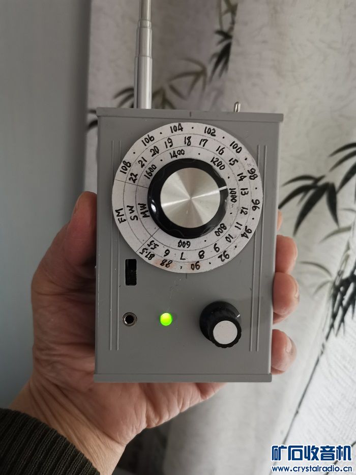

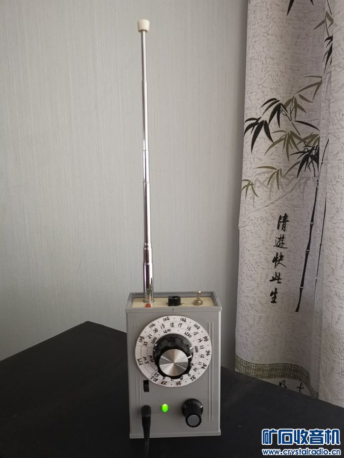

      去年用KT0936M(B9)玩了一只用双面印刷版插座做波段开关的16波段收音机,前段时间又用了SI4836A10芯片做了一只FM立体声收音机,其调频立体声的效果相当不错,由于手头还有一块KT0936M(B9)芯片,那就一不做二不休再把这块芯片也装一只收音机出来,当然要装出来一定要有一定的特色.
       这次是做一只三波段收音机,也就是FM调频,SW短波,MW中波这三个波段,FM是87-108MHZ,短波是5.55-22.05MHZ,中波是513-1629KHZ,
关键是这次没有用多圈电位器,用的是单圈线绕电位器,单圈电位器调中波没有任何问题,调FM用心调也可以过的去,但是要调5.55-22.05MHZ这么一个大范围的单一短波段就没有办法了!怎么办呢?最后想到了加装微调功能,所以我这个收音机上除了有一只主调频率大的旋钮外,还有一只专门用于微调功能的电位器,这样就解决了短波调节困难的问题,装好后感觉特别方便,比如收短波12M,先把大旋钮调到12M左右,然后调节微调基本上在12M左右的电台都在微调范围内了。
5
