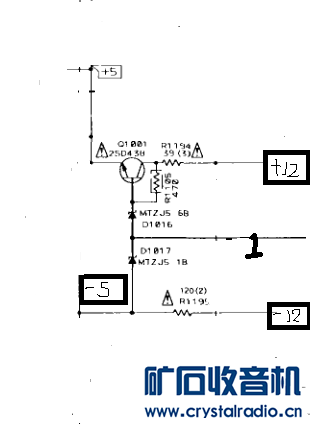

whyljh3333 发表于 2023-3-20 21:36 看看R1195 120欧电阻,有没有虚焊或变值
L北斗 发表于 2023-3-20 22:01 同意楼上的建议

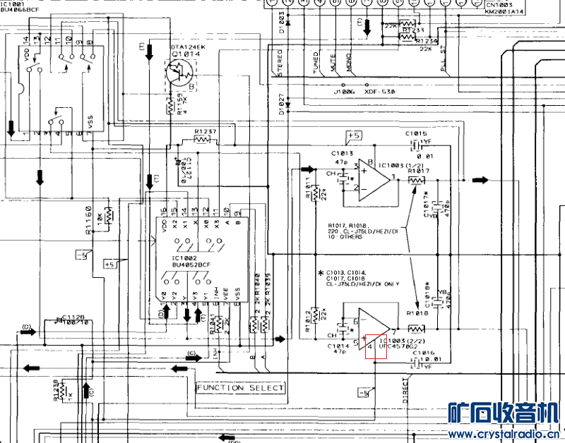

sparkzjh 发表于 2023-3-20 22:11 阻值没有问题,焊接也没有问题,运放4脚的电流为0.03mA。
whyljh3333 发表于 2023-3-20 22:21 运放4脚的电流为0.03mA。?.... 流经120欧电阻的电流,(12-5)/120=58mA,维持稳压管导通,几个mA就 ...
我的矿石 发表于 2023-3-21 00:56 脱开供电 电压恢复正常 可能是IC1003问题 或者IC外围电路有漏电
sparkzjh 发表于 2023-3-21 09:49 120OΩ电阻两端电压是负12.26V与负3.6(只断开IC1003的4脚时是负5.0V)。另外机子上很多集成块要用到这个 ...
liwj113 发表于 2023-3-21 17:09 你要厘清电路,看看这个稳压电路负载有几个,还有这电路本来带负载能力就是很一般,你可以交换下两只同型号 ...
