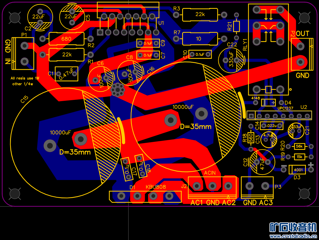

我早期的7293不够理想,所以打算重新制作7293,我对噪音零容忍,所以依然采用单颗芯片单板单电源供电的思路,我先晒晒PCB图,希望广大坛友帮忙看看,哪里需要改进的.

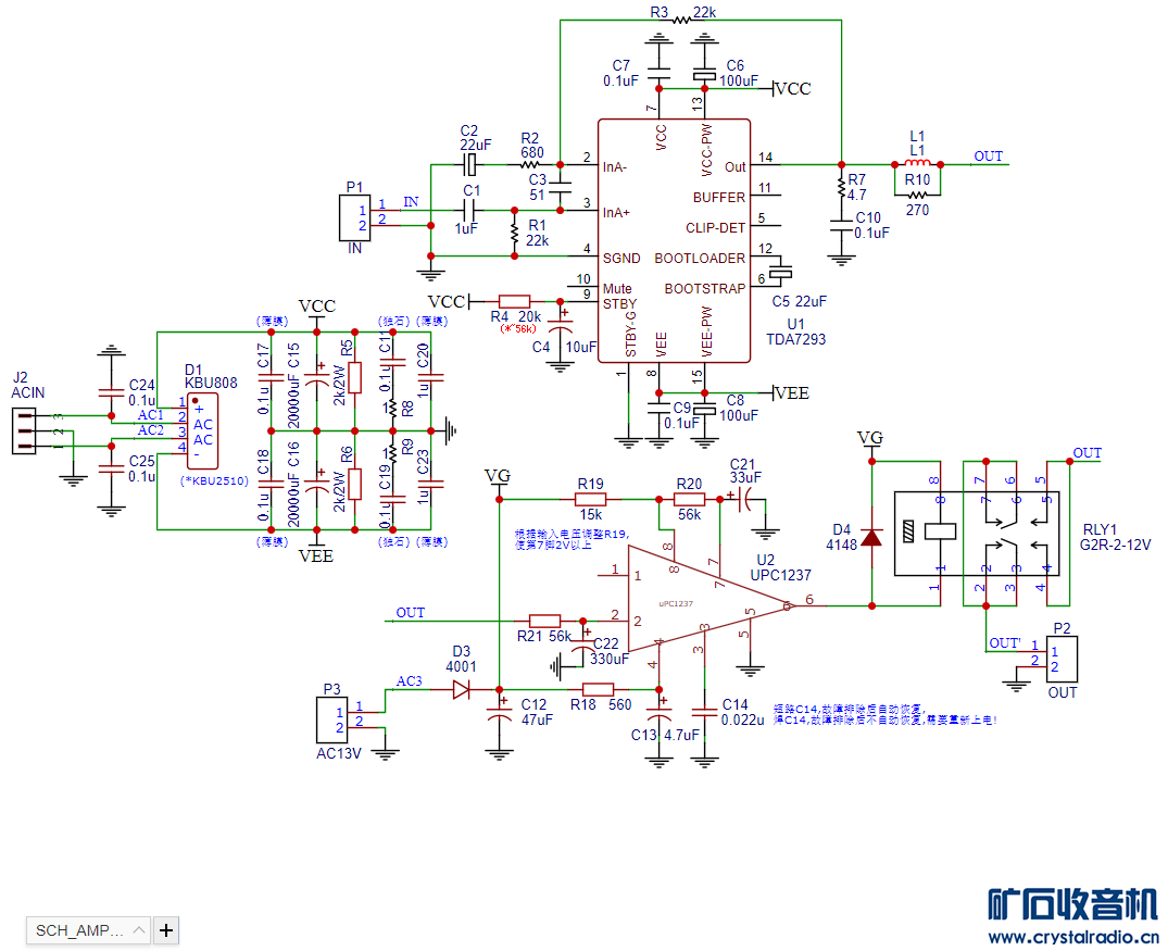

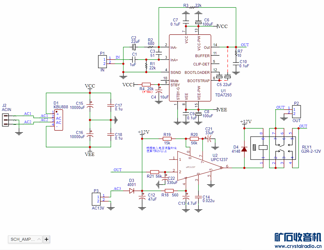

原理图采用公版图纸,砍掉了静音功能,完全靠喇叭保护.
现在画板不再追求元件布局好看,一切以设计指标更高为前提,所以布局会显得有点不合潮流.
这次布局,自己感觉挺合理,前后捯饬了好几天了,该考虑的都有考虑,大水塘位置兼容D25mm~D35mm选择范围更宽.
之所以坚持选择单芯片单板结构,是考虑家庭听音环境,驱动书架音箱足够了.
重要的是单颗芯片才能完成高指标来,BTL,并联等等,只会提升功率,对音质帮助不大,多颗芯片使布线变得困难.
以后我也会尝试多颗芯片的设计,但是需要研究好相关原理才会下手,
DIY本来就是业余的活动,需要时间成本效益最大化,不想将时间浪费在搞不好的事情上.
