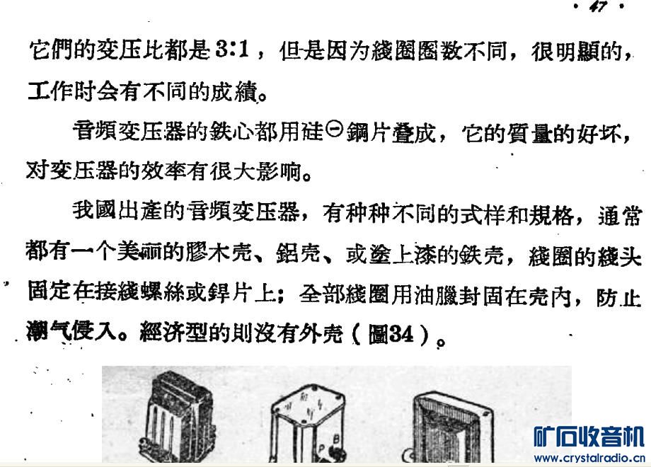

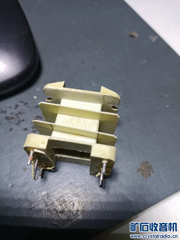

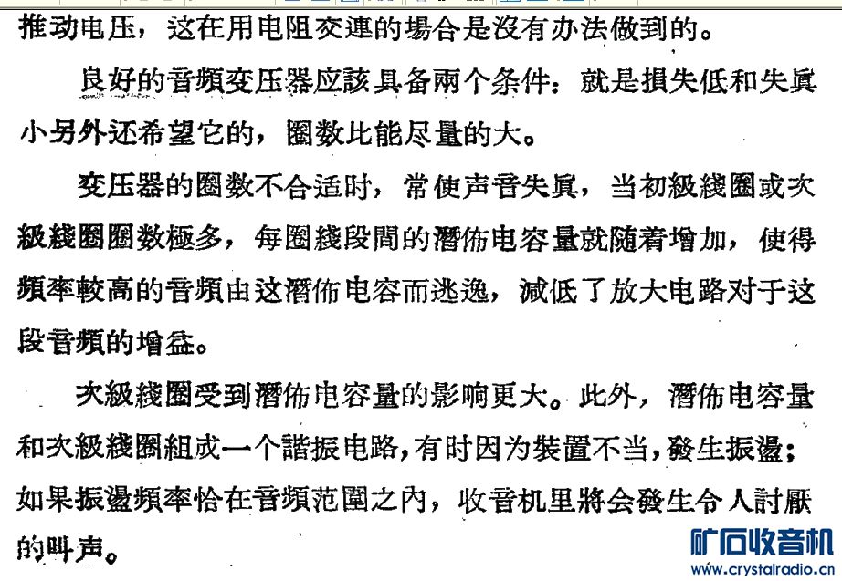

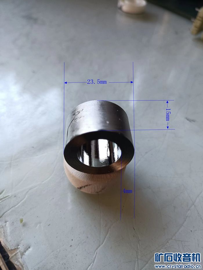

   还有一个想请教一下于版,所谓闭合磁路,可否理解为片子不要对合插,要象电牛一样交叉插?如果是的话,我还有晶片(下面照片),就是那种一碰即碎的东西。能否使用?敬请明示,以利鼓捣。谢谢了!
