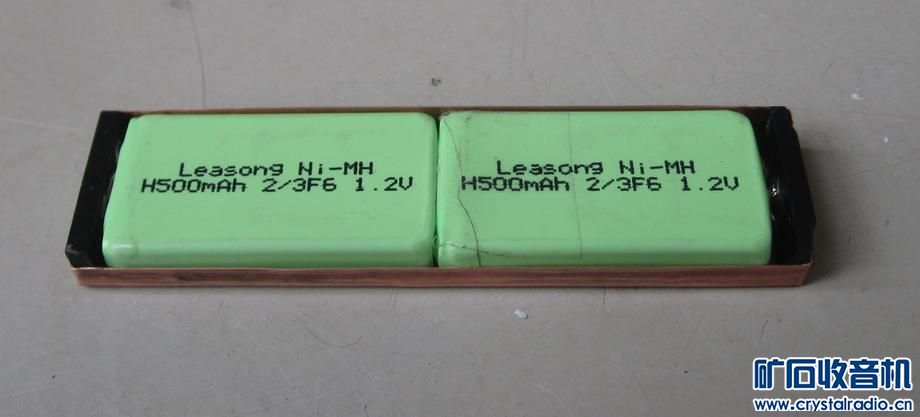

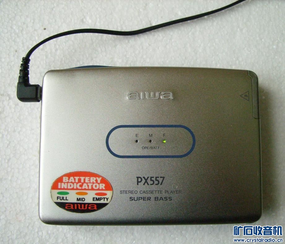

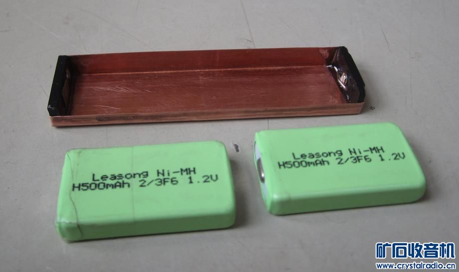

那只花38元购买的爱华HS-PX557磁带随身听修复后一直是外挂2节5号电池使用,尽管续航时间超长,但是携带还是不方便,实用而不美观。
网上有卖专门用于改造的长条型锂聚合物电池,成品都在70、80元,散件也要50元,感觉不值。

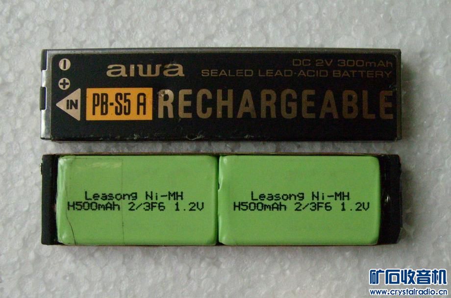

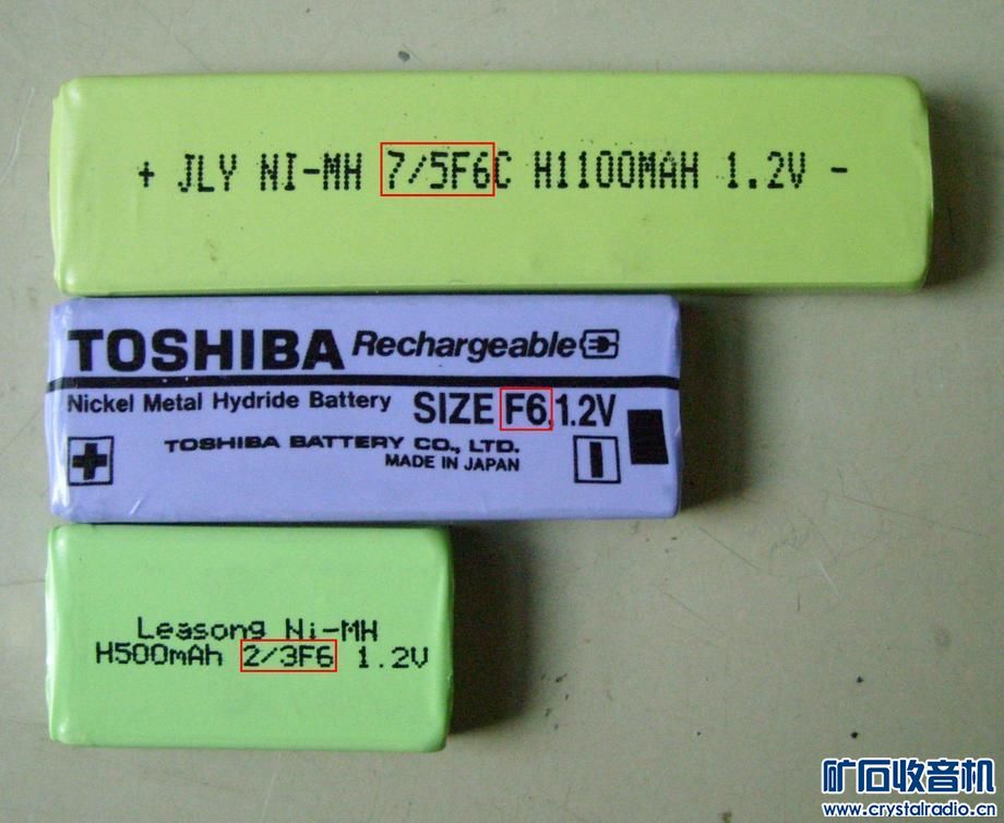

最近翻出一些以前收集的各种电池,发现2/3F6电池可以用来进行改造。F6电池是标准的条行电池,也就是常说的口香糖电池,而用在随身听上的“条电”是F6的加长版,型号是7/5F6,也就是1.4倍长度的F6,同时还有缩短版,即2/3F6,它们都是1.2V可充电镍氢电池,只是容量、尺寸不同而已。
7号电池也有各种规格的,如2/3AAA,1/3AAA等等,而2/3AA的短5号充电电池通常被用在电动剃须刀上。必要时,这些各种规格的充电电池可以巧妙的用在自制的小电器上。

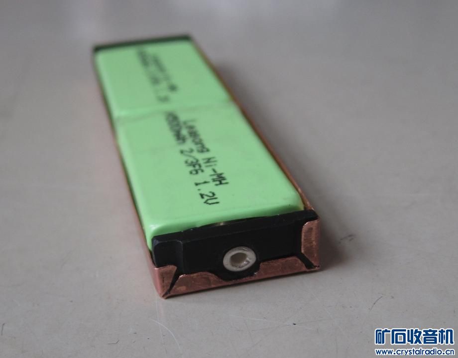

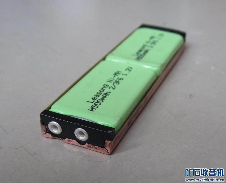

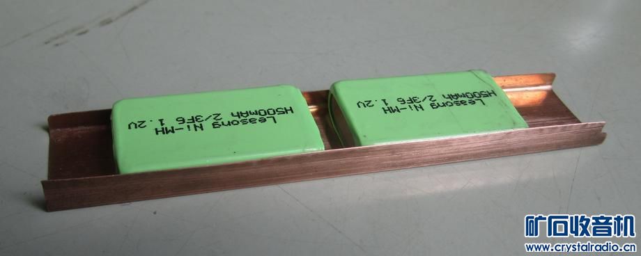

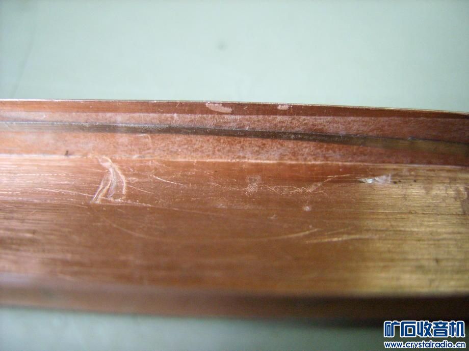

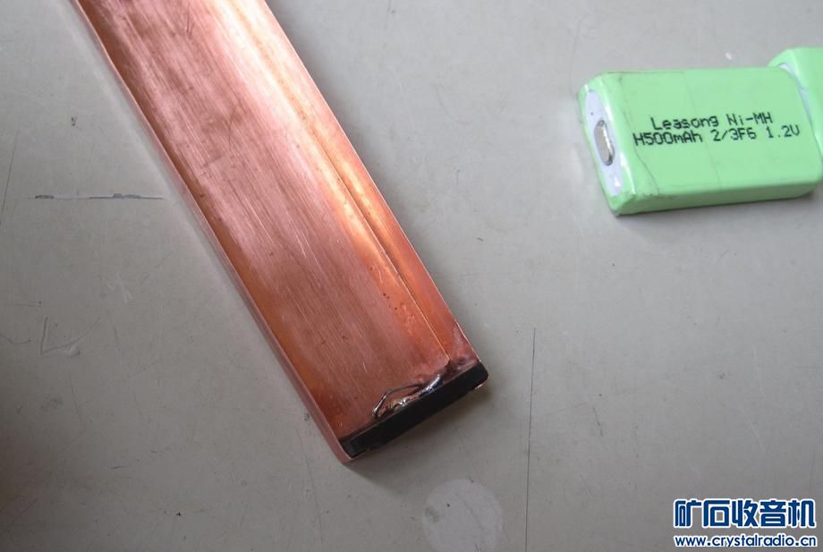

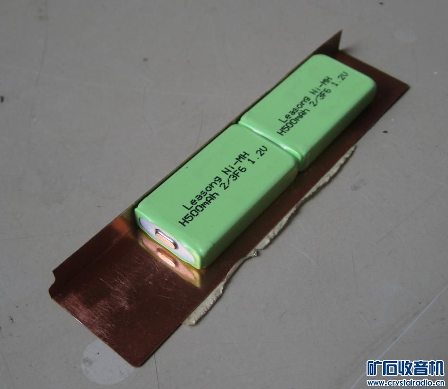

2节2/3F6电池的外围尺寸和2V铅酸电池差不多,制作电池盒的材料就必须很薄。找到一只以前IBM笔记本电脑电源适配器里的铜皮屏蔽罩(现在基本上都不用这个屏蔽罩了),取合适的部位,用剪刀可直接进行剪裁,折弯。有一边短了点,没关系,电池不掉下来就行,不影响功能。

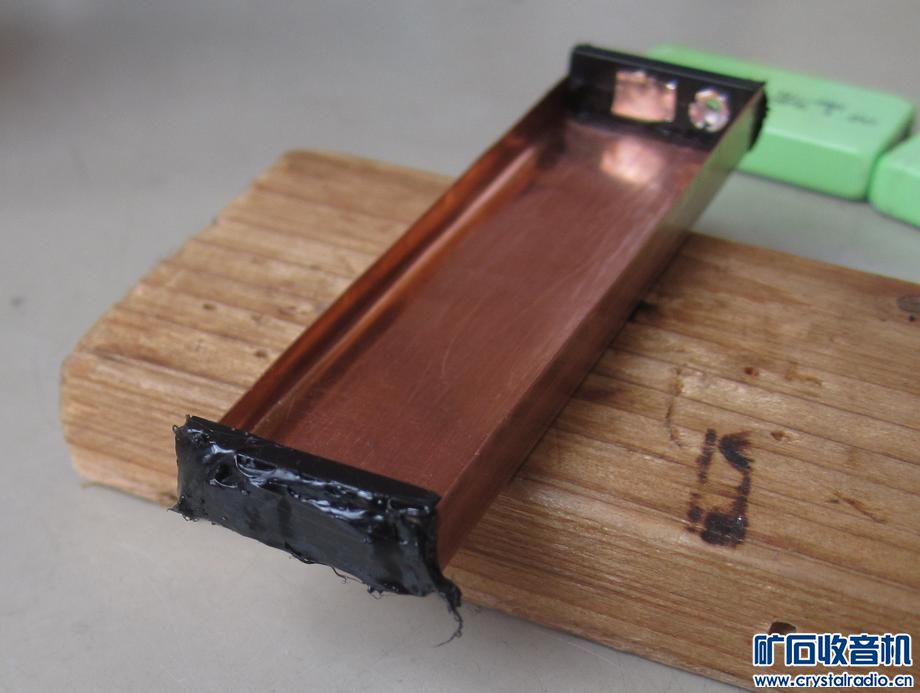

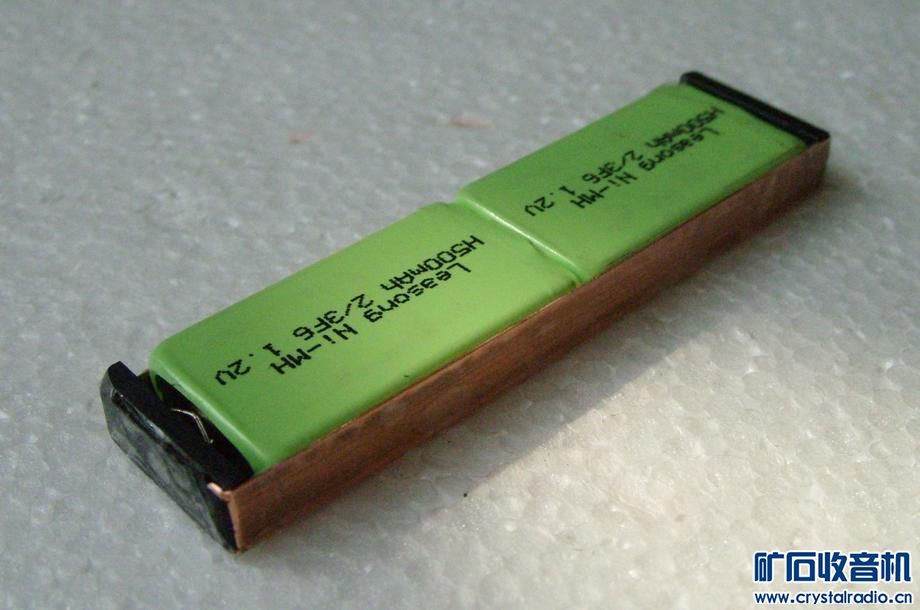

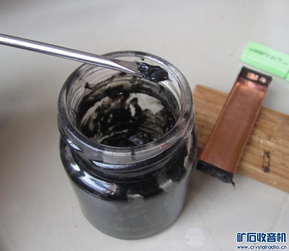

一头用2只老式的镀银空心铆钉作为正负极,另一头用弹性比较好电池弹簧改造作为负极,可以夹紧电池,固定在塑料片上,然后用502固定在电池盒上。
在内侧面贴上双面胶,再用焊接锂电池的那种薄镍片剪裁一下连接负极弹簧,最后用自配的那个“塑料膏”封住负极就大功告成了!
装入磁带,插上耳机,音量开在“4”档上,让机子循环播放,4个小时后看了一下,电量指示还是F灯,表明满电,后来有事外出,5个半小时回来看到E灯亮,表明馈电,但是还在唱,声音好象小了,估计唱4个半小时没问题,可以投入日常使用。多备几块电池备用,网上在每节10元左右。粗略算了一下,2/3F6电池的体积是7号电池的85%,电量也致如此。
