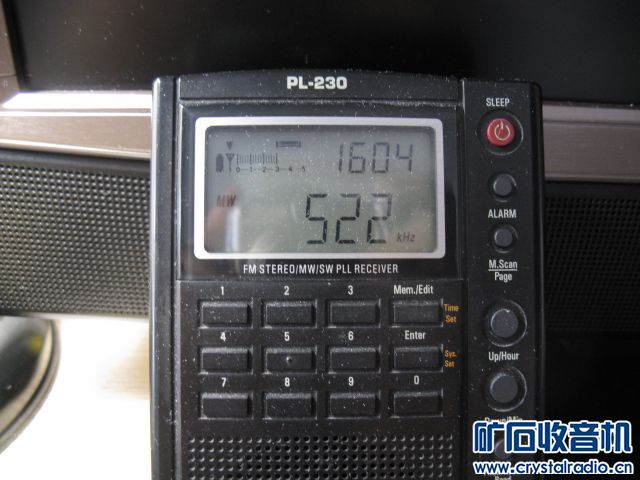

网购的收音机套件再调试高端覆盖时接收到两个或者三个信号发生器的吱吱声,应该收到一个信号才对,这是怎么回事?

电路图很普通,中波低端522千赫双联全部旋入,高端1620千赫双联全部旋出,信号发生器输出信号用数显收音机监测.大约从1500千赫往上可收到好多“杂音”(又有点像超再生的声音,没台也不干净)这些“杂音”不像外来的,因用手头其他正常接收的机器在这一频段没有电台也比较安静。让您费心啦!

信号发生器频率?
两个或三个吱吱声的拨盘指示频率?
信号发生器发出的频率是1620千赫,读盘全部旋出。用的数显收音机监测,大约在1500千赫以上就出现吱吱的杂音,正常的收音机这一频段没台还比较安静。
