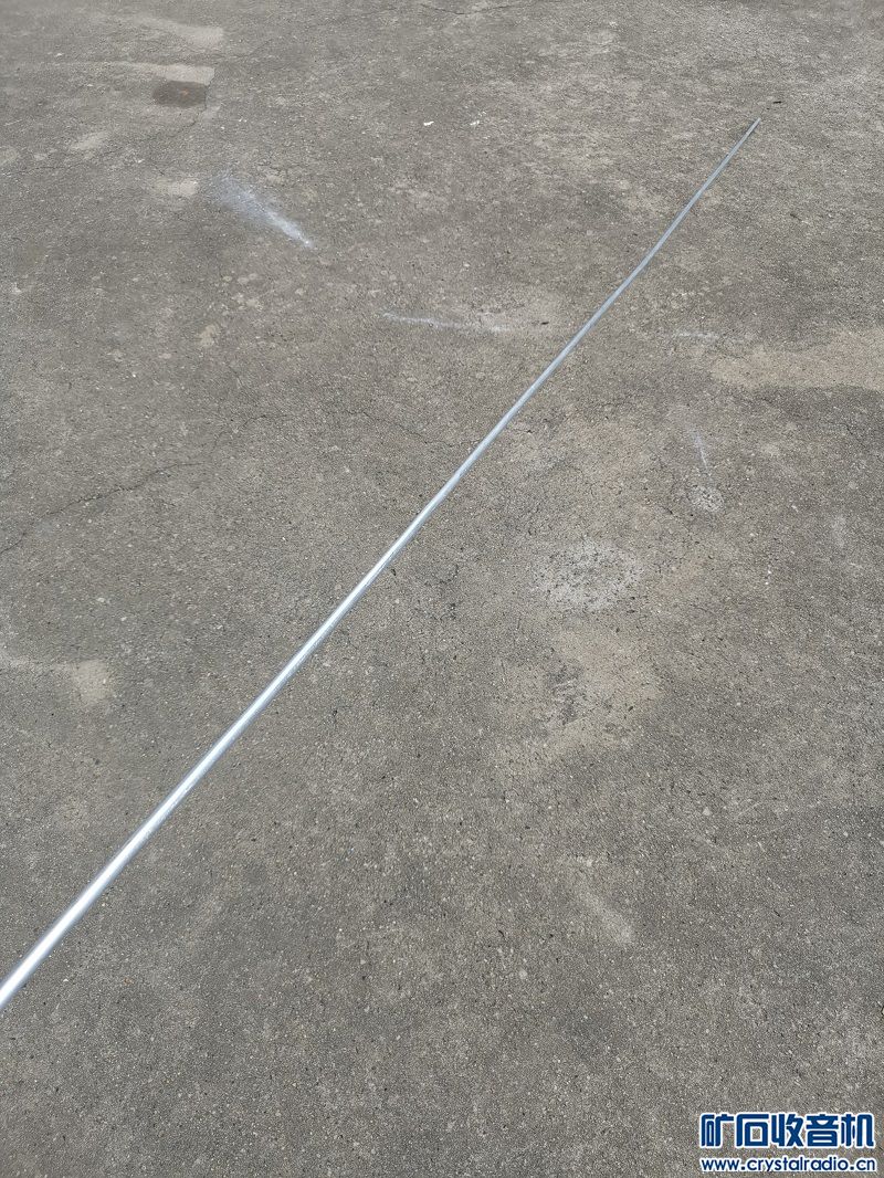

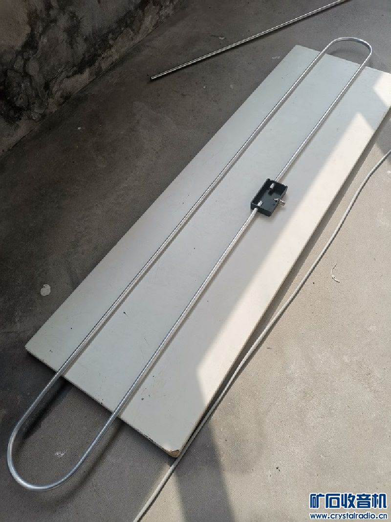

正好手上还剩下点余料,一根3M不到的铝管和半卷丝包线,计算了一下尺寸正好合适,于是便弯成一个折合振子用于FM接收,两端长度约1.45M。

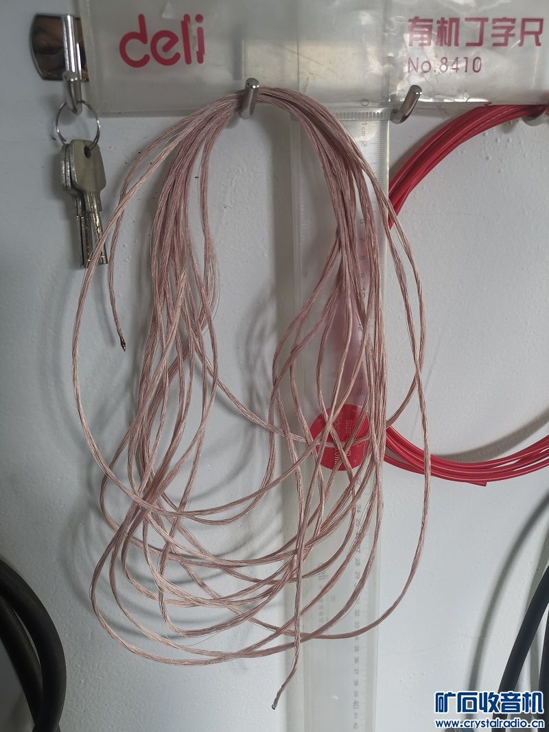

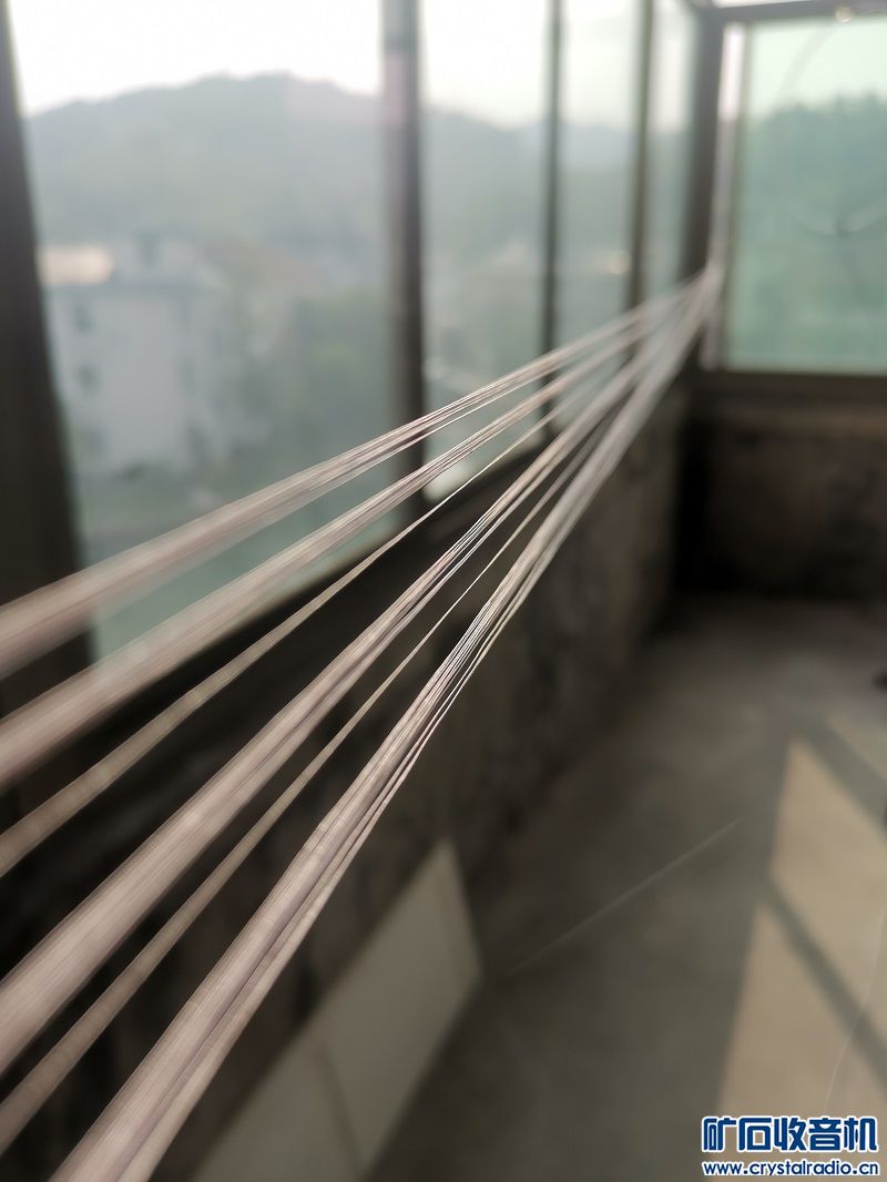

那么如何应用于AM呢,自然是要在内部穿上线圈,把它做成屏蔽环天线。问题来了AM/FM波段波长相差甚大如何才能互不干扰呢?以前再看古董AM/FM收音电路的时候发现AM和FM中放电路是共用一套放大器,455AM中周和10.7FM中周是串联在一起的,两者频率相差甚远可以独自正常工作。于是有了理论依据想法就大胆了。还是用32股丝包线并联穿线,整理好后待用。

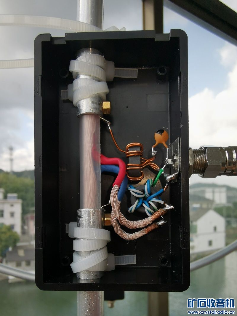

天线接口处装上盒子,由于两边天线管子弯曲半径小,所以这个穿线有难度。穿完线整理后插入一根中空的塑料管起到对天线的支撑和加固作用。
剩下的是就是制作巴伦变压器,FM用4:1的平衡转不平衡变压器,AM用的是1:1平衡变压器。当FM天线时信号经过4:1巴伦再通过一个22P瓷片电容直接输出;当AM天线时,管子外壳通过FM4:1巴伦是接地的,此时它就是屏蔽环的AM天线。

下面是两幅天线一起挂在阳台上的图,为什么是竖着挂呢,因为现在FM电台发射大都采用垂直极化,竖着挂可以收到更多的台。
实际使用下来感觉这个天线接收AM的时候噪音低,抗干扰能力比之前那个环要好,但是增益弱。FM也是增益也不高。应该是两个端口合并在一起造成能量损失,还是存在干扰的,AM/FM单独做个口子输出效果应该会更好些。后期打算接个放大器做成有源天线,然后搬到顶楼上去立着,期待会有很好的效果。本次制作完全是凭自己想法胡乱搞的,没有资料可以借鉴,有什么不对的地方还请各位批评指正。谢谢观看。

发表于 2023-3-4 11:03:37 | 显示全部楼层
不同频段的两个端口最好分开,否则互相影响,不好处理。我是分开的,用波段开关选择。

发表于 2023-3-4 17:48:00 | 显示全部楼层
两副天线直接并联,破坏阻抗匹配,效果能好才怪了,
我个人推荐用U型匹配器,这样不损失AM信号.
拆了AM天线,插在天线插头,效果好得很.因为两副天线本质是一样的.而且距离过近,互相干扰.
