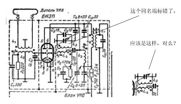

各位斑竹大哥:蛋蛋要开作蛋调频

崔、崔先生的图纸简单利索……应该不难做出来。6N3你用个6N1大概也行(当年咱用俩6N1管儿+MF-9万用表DIY过5频道电视机高频头获得成功)预祝成功!
发表于 2007-2-6 02:04:26 |
前苏联"摩饵曼人"的电路图:
发表于 2007-2-6 02:12:28 |
图太大,还是给个链接看看吧:

http://oldradio.onego.ru/SCHEMES/sc_murom.jpg

俺也上个坛上朋友发过图
频率要自己改…………

可以做成三管鸡!
当然也可以做成5管机……

谢谢张老师,不恋,崔老师的图,不恋的这个兔,俺以前看过,对它能否唱出声儿来,一直持怀疑态度,三点震荡,还是赖腹肌~~记不清楚当时刚来论坛时,好像看到过日本的电路!张老师的太复杂,蛋蛋搞不出头绪来。崔老师的好,就是不知道能不能唱

老崔的一定行,唯增益偏低(二极管混频增益是负值)大概需要加一级中放才有较好效果……瞎猜的,别当真。
发表于 2007-2-6 13:00:11 |
同名端的问题
同名端标注                                                                                                   .                                                                                                                        .
同名端
同名端
