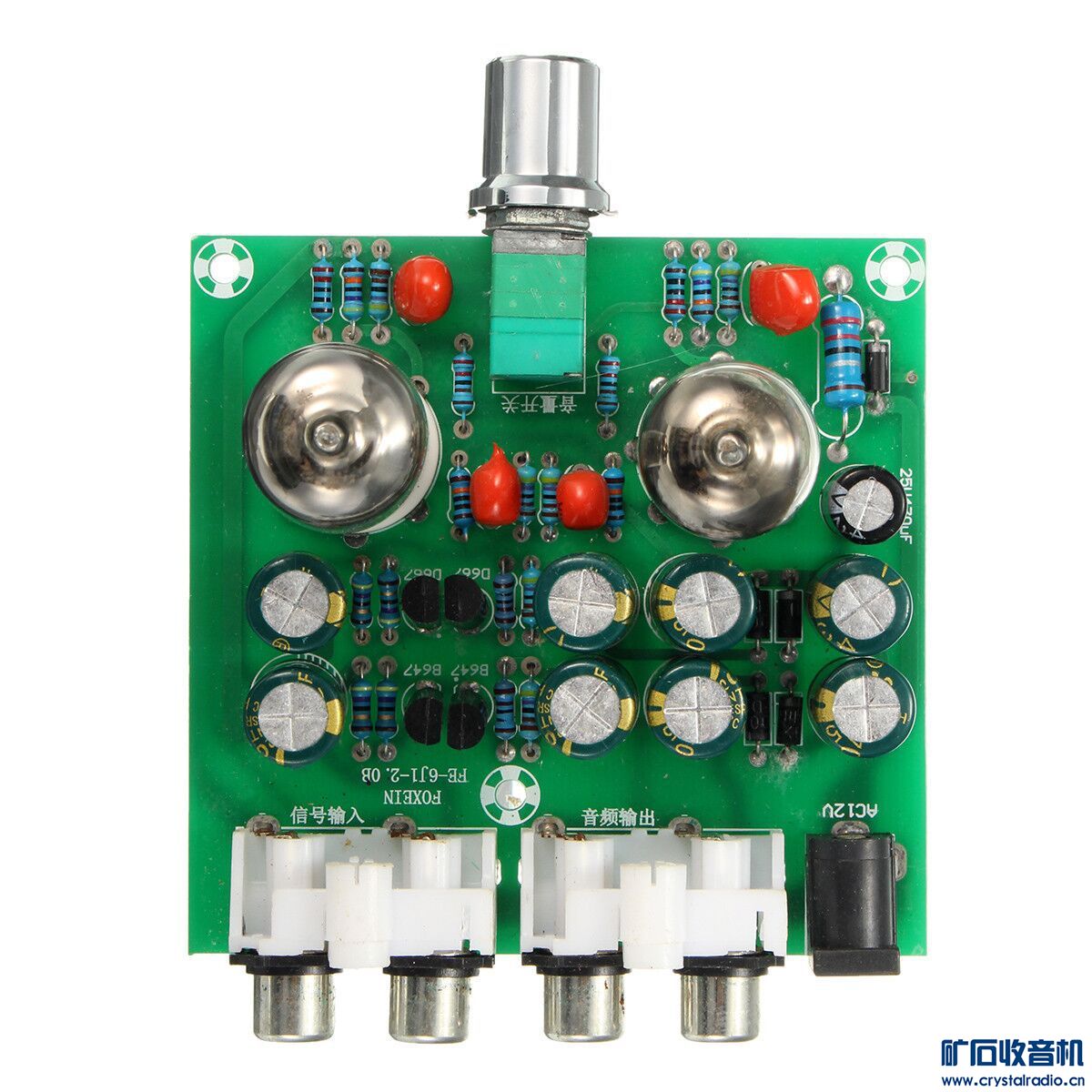

6J1发烧胆前级板是仿名机音乐传真X-10D的电路原理设计,加以合理的优化,比原机性能更稳定,电子管发挥提高了百分之十。此机采用单12V交流输入,不必为找高压电源而烦恼 本板自带升压 让你在低供电下享受高压电子管的韵味

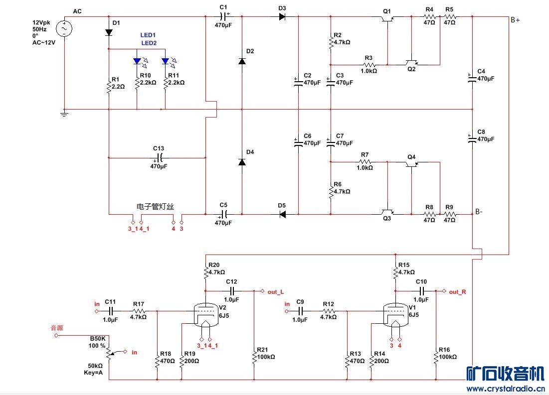

电源工作原理:一开电源,电子管灯丝开始加热,此时升压从零电压开始升压,等电子管灯丝热了,升压也刚好升压完,所以这点跟胆整流是一样,8颗470UF的电容滤波非常干净,优良的供电系统才不会有交流声,灯丝是直流12V供电,需要两只管的灯丝是串联的,采用直流灯丝也是为了降低噪声。

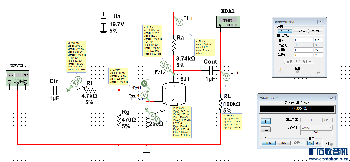

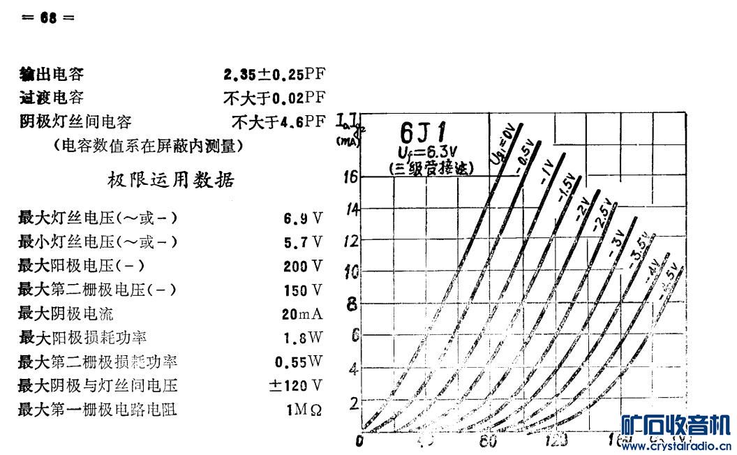

电路分三个部分,一个整流滤波给两灯丝供电,然后一路倍压整流到±2√2倍的直流电压,大概得到56-64V的直流电,然后到第三部分,帘栅极并屏极,当做npn三极管共射极接法,输入输出反相。另外屏极的工作电压是dc120v,不是表明必须这么大高压才工作,而是最大建议电压,其实Ug=0V时,屏极有电压几乎就可以工作,只是在Uo≥40V时,线性才开始接近直线
6j1前级电路电子版
6j1前级电路电子版
三极管接法参数曲线表
三极管接法参数曲线表

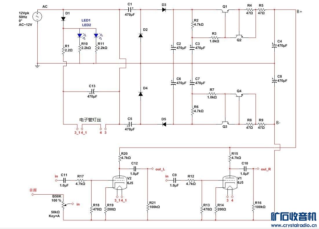

 楼主| 发表于 2023-2-19 12:32:56 | 显示全部楼层
抱歉,有一个地方改了没有更正,是前面的A级电源灯丝供电,不然就直接短路了
新修正版
新修正版

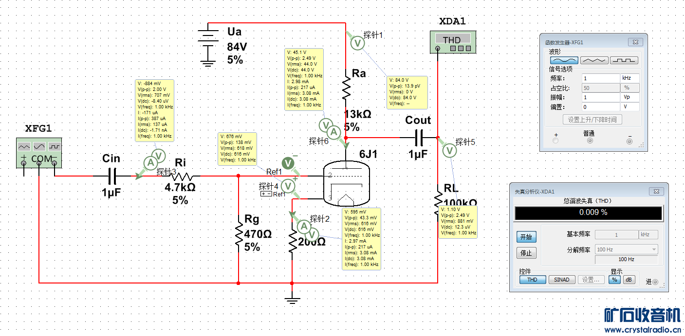

哥们,高压供电低了只是放大增益少一点啊,没有影响啊。就比如npn三极管,电流大一点的一般耐压都是百伏左右,比如我们用的安森美D44(45)VH10G这个型号,你可以用在驱动板上用几十伏驱动,也可以接12v的电源带10V的大功率led,并7-8个1A的led灯珠都没有问题的,当然考虑到放大,一般都是取一半的电流值控电流。这个电子管的高压屏极大概40v开始线性就不错了,如果Ug1=0V,其实40v开始的放大线性就很好了,如果到60v-120v,就更完美,30v以下的放大曲线能明显开出弯曲。记住,作为前级,放大增益倍数不重要,别说放大29倍,就算是放到到原来的0.85倍也是不在乎的,我们也不需要它放大信号了直接接喇叭,仅仅是调音而已。
 楼主| 发表于 2023-2-23 05:33:41 | 显示全部楼层
R18是470KΩ,忘记更改了,这板子的精度不行,模拟了1kHz下正弦波THD都超过2%了。

发表于 2023-10-14 16:53:28 | 显示全部楼层
这个灯丝供电图纸也不对,灯丝绕组半波整流正极通过灯丝再回正极交流端?应该是灯丝负极和滤波电容负极接另一臂交流端也就是地才对。否则灯丝无电,高压负半端倍压不能工作。
