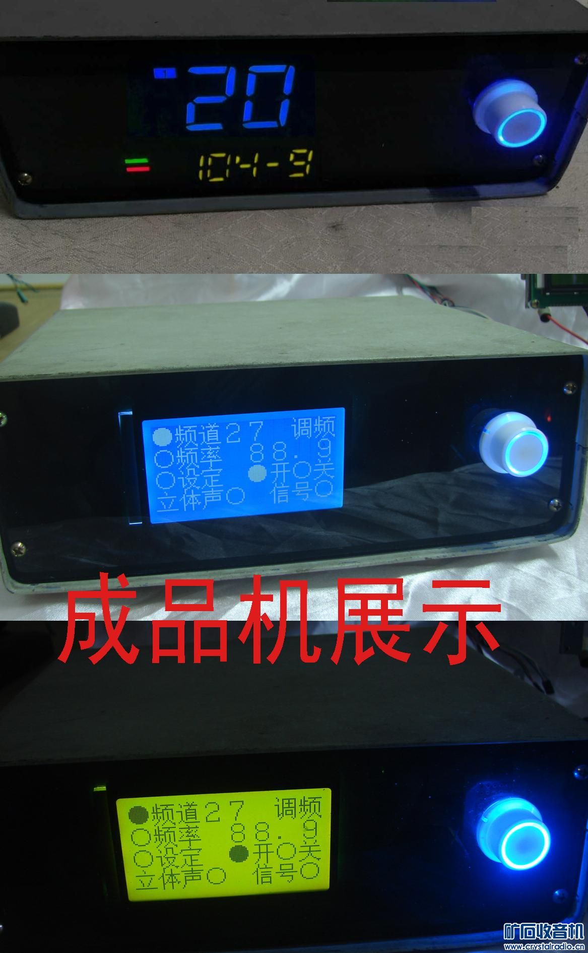

发表于 2023-2-16 22:02:18 | 显示全部楼层
bis 发表于 2023-2-16 20:27
别装了,现在单片机集成度这么高,什么功能都在内部完成了,看什么数据?看什么锁存?梦话不是这么说的。
熟练使用示波器,能让自己收音机走上数字化,高速化,更加精准,更加梦幻,这些都需要示波器来验证
单片机输出数据来控制收音板,一个示波器应用范围对于只会锗管机和指针万用表是无法想象的,我的图上
是我自己做的,程序也是我自己汇编编写的,全网无开源,这离不开示波器的汗马功劳,这不光是给你看的,
也是给楼主看的,希望我的图是个敲门砖,能让楼主和您不止局限于半个世纪前的技术,思维和技术落后是
要被笑话的..........大家都能进步也是我希望看到的,祝您进步
