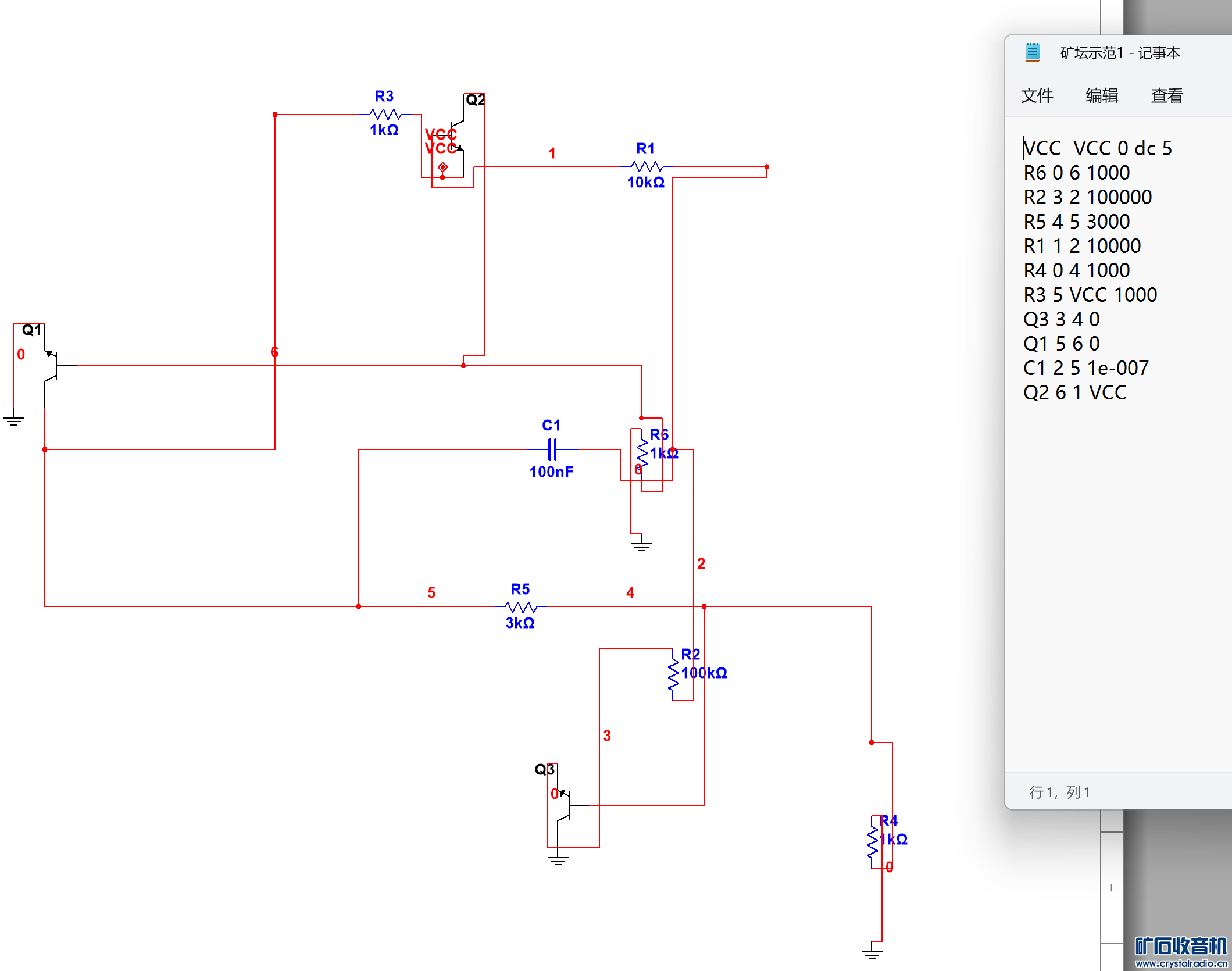

分立元件 发表于 2023-2-11 20:02
没学过这个,但是猜测应该是三级三极管放大电路吧
并不是
我这里能打开这种文本语言并直接给出电路图的软件只有一个,可能不太好吧,我打开给你看
看得懂是啥吗

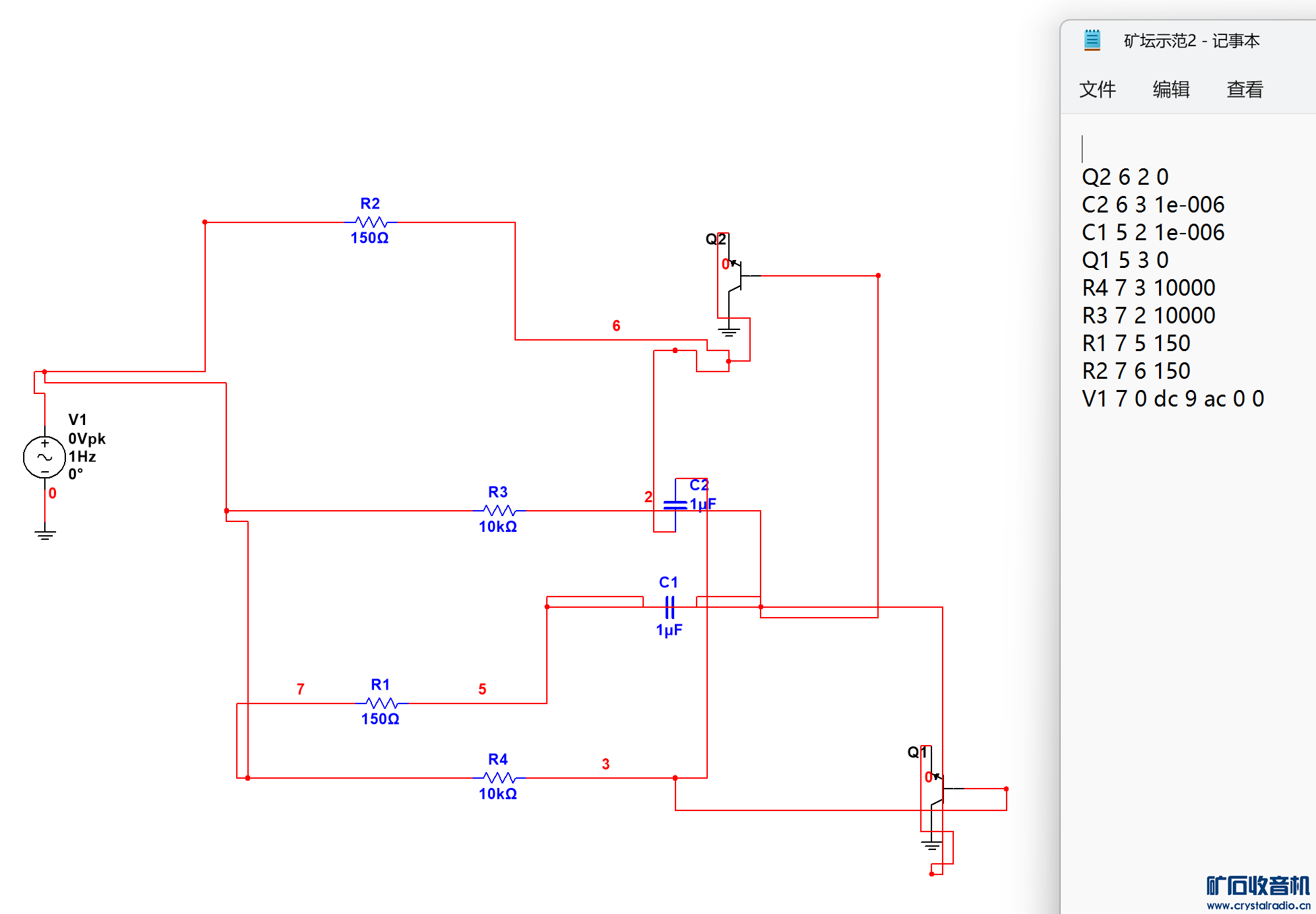

那再来个简单的
Q2 6 2 0
C2 6 3 1e-006
C1 5 2 1e-006
Q1 5 3 0
R4 7 3 10000
R3 7 2 10000
R1 7 5 150
R2 7 6 150
V1 7 0 dc 9 ac 0 0
这样会不会容易看得懂?
但是,你觉得你会把电路图画成这样?
可软件就是这样画的
或者 6 楼知道什么软件可以把电路图画得更漂亮,希望推荐一下,我用的软件,除非人工画,让软件根据文本自动画给你就是上面那球样,这是人看的吗   但问题是,确实不是啊,这种文本是给软件看的...
发表于 2023-2-11 23:24:28 | 显示全部楼层
大概看出来了,零件名,网络,规格参数。不过有些还是看不太明白。
