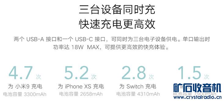

你所说的:根据手机容量,可以测算手机的充电次数,这个的话,有些厂家会示范,但不是一定要有,如下图

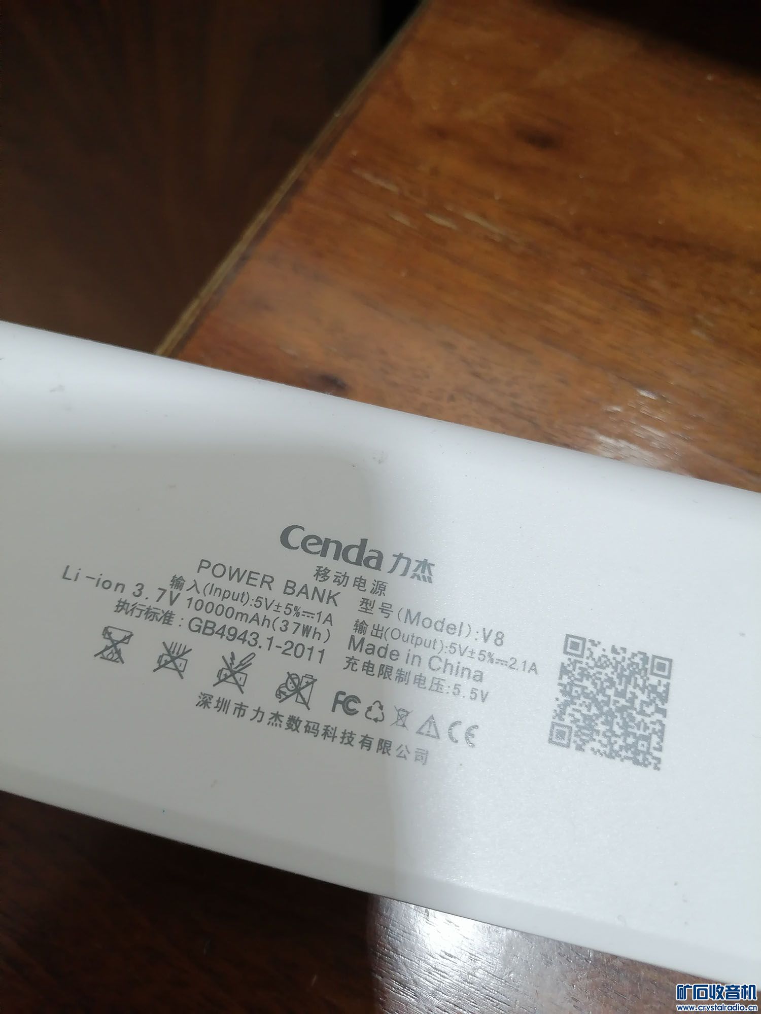

楼主真的搞错了,下面是我分别于 2012 年和 2017 年买的充电宝,电池都是 10Ah,
2012 年的,执行的是 GB4943 标准,标注只有单一的 10Ah、37Wh
2017 年的,还是 10Ah,但标注多了额定容量 6.9Ah
标注额定容量是 2017 年后的普遍行为,之前反而都是标电池容量 这是因为 GB35590 首次发布就是 2017 年,在这之前要求标注额定容量没有依据,所以老的充电宝反而才“夸张”标注电池容量,现在的充电宝则标注额定容量,更加规范
