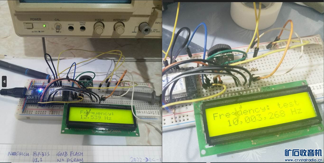

 楼主| 发表于 2023-2-14 22:18:34 | 显示全部楼层
上個圖,測試時拍的

 楼主| 发表于 2023-2-15 23:12:44 | 显示全部楼层
抄來小改過的源碼

沒有專業的計頻器比對校正, 就不校正了, 直接用對 10MHz / 15MHz 共振應該不會差太多.
原作者給的校正方案不可靠, 因為在100KHz 只用單點的話偏差超過 0.03%, 10MHz 就3.2KHz
原因不明, 也沒時間研究原因, 直接用就算了.
 楼主| 发表于 2023-2-15 23:30:24 | 显示全部楼层
