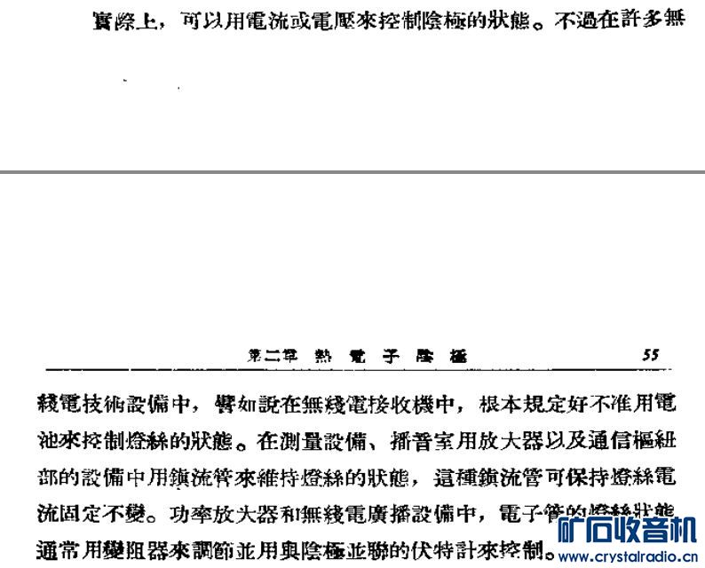

发表于 2023-1-30 13:33:08 | 显示全部楼层

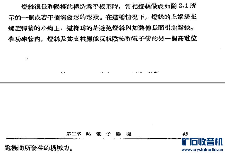

发表于 2023-1-30 13:34:59 | 显示全部楼层
