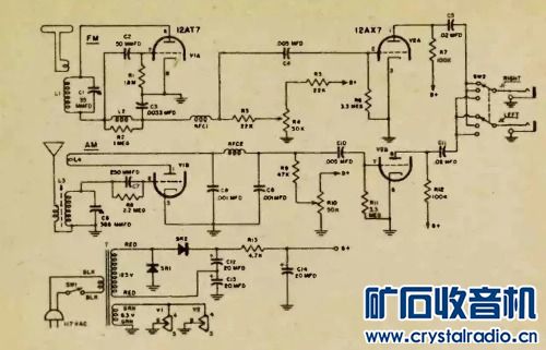

没错,这台收音机只有两个电子管,可以接收AM-FM立体声广播。如果您想知道如何做到这一点,请仔细阅读。它不接收FM立体声广播。实际上,FCC直到1961年才采用FM立体声标准。正如我所说,它接收AM-FM立体声广播:AM电台传输左声道,FM传输电台右声道。该装置实际上是两个单独的两管接收器。它使用双三极管12AT7,一半用作再生AM检波器,另一半用作超再生FM检波器。该套件包含两个音频放大器,每个使用12AX7的一半。立体声耳机上的DPDT开关允许收听者选择AM,FM或AM-FM立体声。
作者承认该拍摄场景基本上是实验性的,并非高保真度。但他补充说,布景为声音带来了非凡的深度和指向性。通过稍微调整线圈,当立体声广播未播放时,FM端还可用于收听电视音频。该杂志指出,立体声广播将在报纸上列出,并且在许多城市都可以使用。

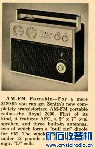

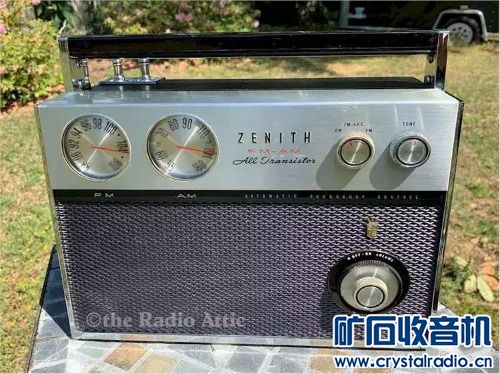

1960年7月,除了在街区中第一个拥有立体声收音机之外,这位女士很可能是街区中少数拥有任何类型FM接收器的人之一。它们在1960年开始出现,尤其是在家用高端控制台收音机中。可以使用AM-FM便携式设备,但是正如本期杂志展示的那样,它们非常昂贵。真力时(ZENITH)AM-FM便携式收音机Royal 2000,充分体现出其性能卓越。但它也以189.95美元的最高价售出。
每小时工资一美元的最低工资工人必须工作一个月以上才能负担得起这台收音机,而且仍然没有足够的钱来购买八个D单元收音机。组装自己的AM-FM立体声收音机看似并不难。

发表于 2023-1-27 21:25:50 | 显示全部楼层
能有电路图就更好了
发表于 2023-1-28 06:56:34 | 显示全部楼层
上图不就是吗?
