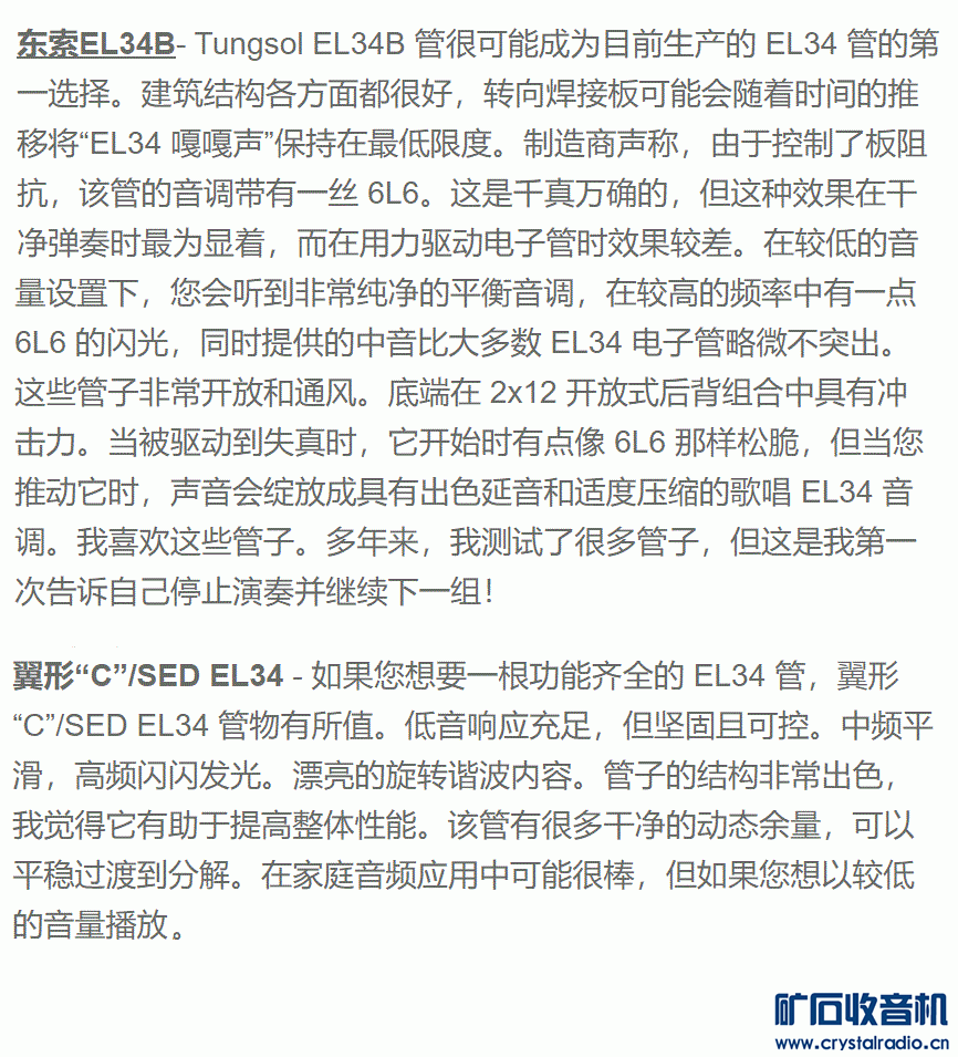

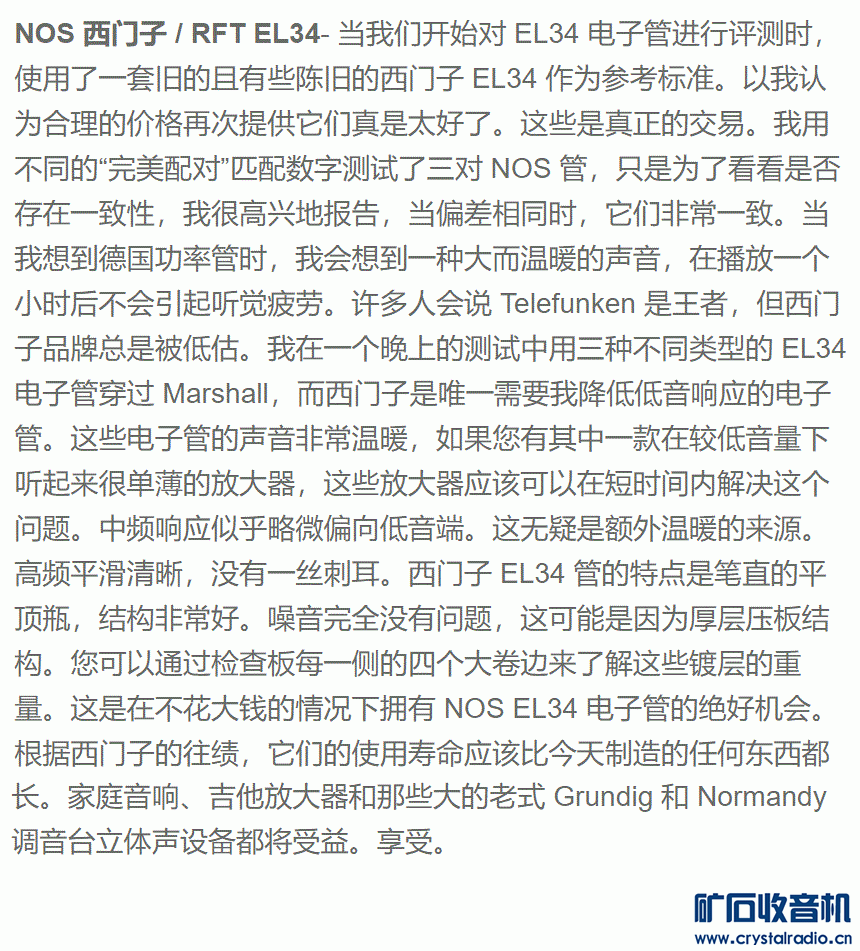

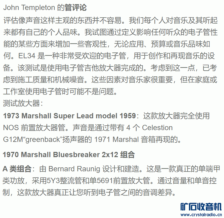

最好的 EL34  6CA7  KT77 功率管 - 评论和指南
