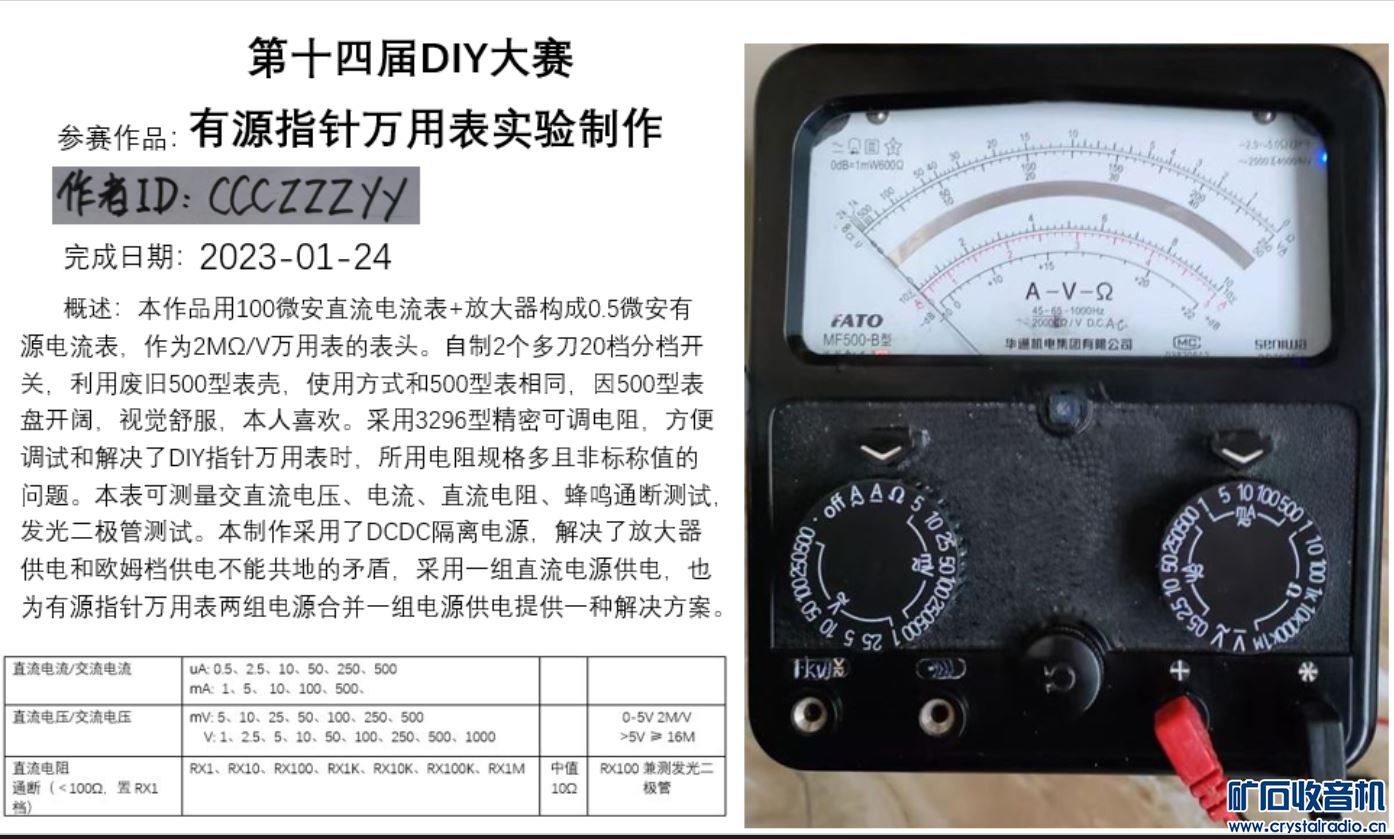

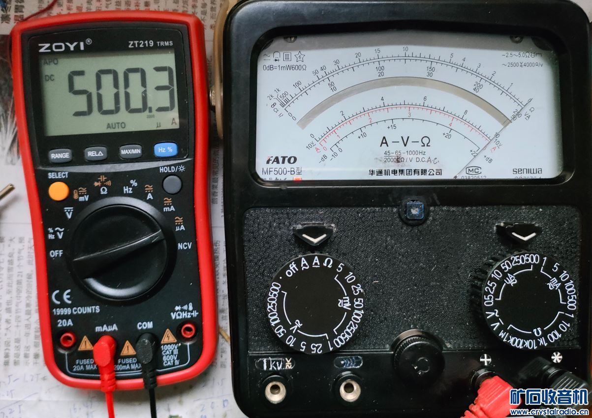

ljxlsx1 发表于 2023-1-24 20:25 波段开关改制的非常漂亮、巧妙,量程的扩展大大提高了机械表的实用性。这表用运放提高了灵敏度,RX100K、RX ...

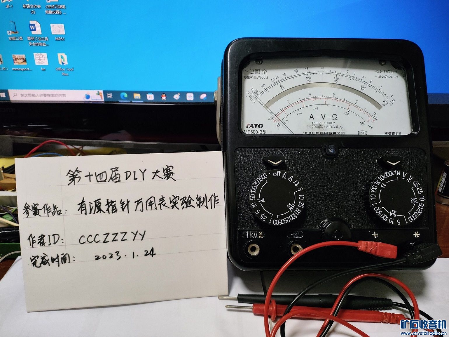

hujingdi 发表于 2023-1-24 20:59 感谢ccczzzyy你的作品参赛! 请见大赛公告要求,第5点,补充大赛要求的图片,谢谢!
