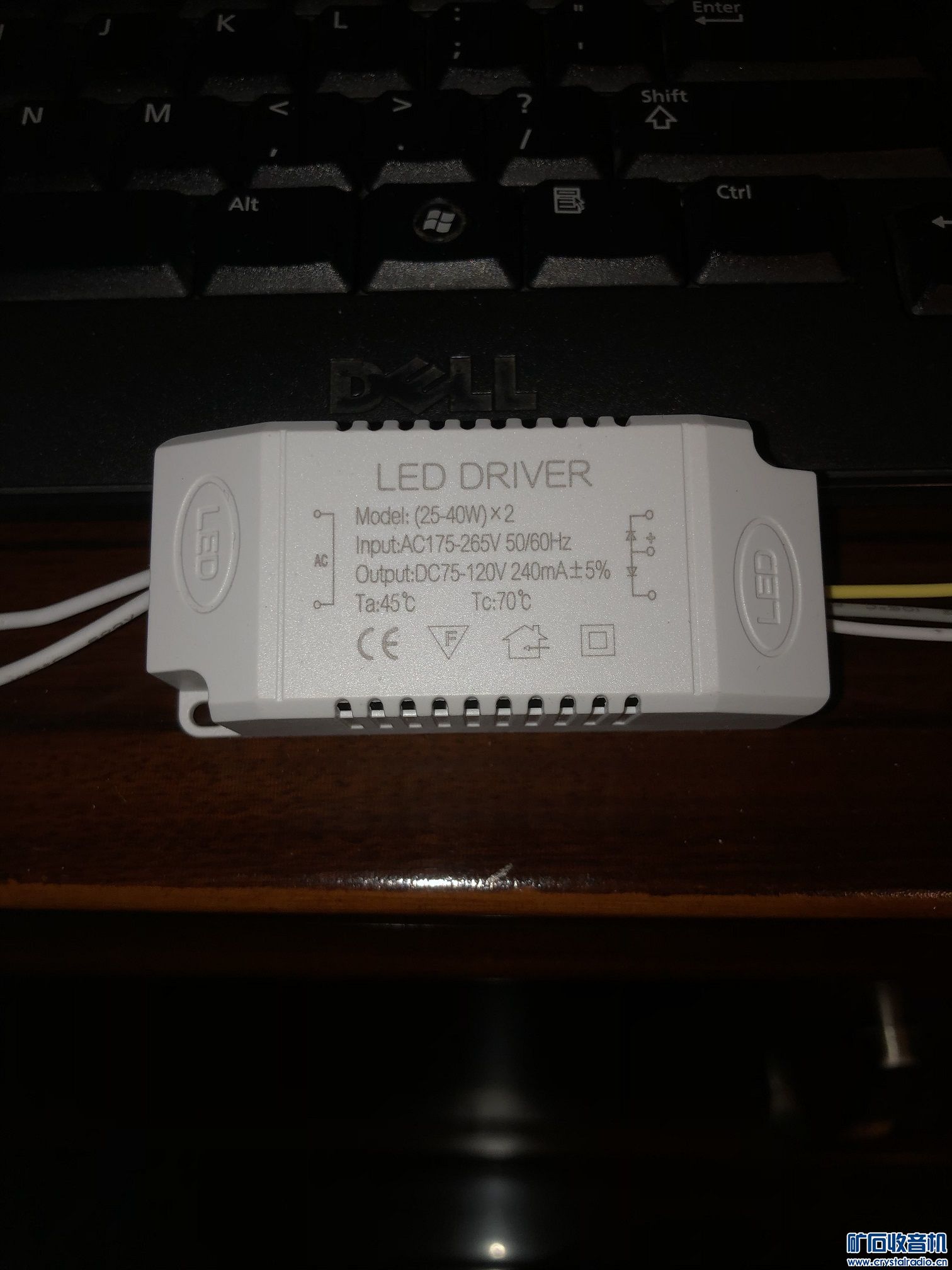

机型是海尔MOOKA 43A3  电源板715G6934-P01-000-002E。
故障现象是开机屏幕闪亮一下就黑屏,声音是好的。
请教该如何判断是电源板坏还是灯条坏?是LED灯条,电源板直接输出到LED灯条。

发表于 2023-1-13 19:02:09 | 显示全部楼层
lihau 发表于 2023-1-13 18:13
我想判断的是灯条坏或电源板灯条供电电路故障,谢谢你的回答,不知有没有办法。
如果手边有LED恒流驱动,可以试试能否点亮灯条......

发表于 2023-1-14 10:09:28 | 显示全部楼层
  你的电视有较大的可能性是灯条坏掉了。有LED测试仪最容易判断了,没有的话可以上淘宝按电视机型号购买灯条,一般价钱不高。怕误判了浪费时间拆屏幕,可以将灯条外接在电源板上试机,能持续点亮就果断拆屏换灯条,仍然是一闪而灭则修理电路板。
 楼主| 发表于 2023-1-14 10:48:19 | 显示全部楼层
JY陶石 发表于 2023-1-14 10:09
你的电视有较大的可能性是灯条坏掉了。有LED测试仪最容易判断了,没有的话可以上淘宝按电视机型号购买灯 ...
看故障现象估计是灯条坏了,谢谢。
 楼主| 发表于 2023-1-17 11:32:15 | 显示全部楼层
已经修好,5根灯条坏了4根。谢谢各位热心坛友!
