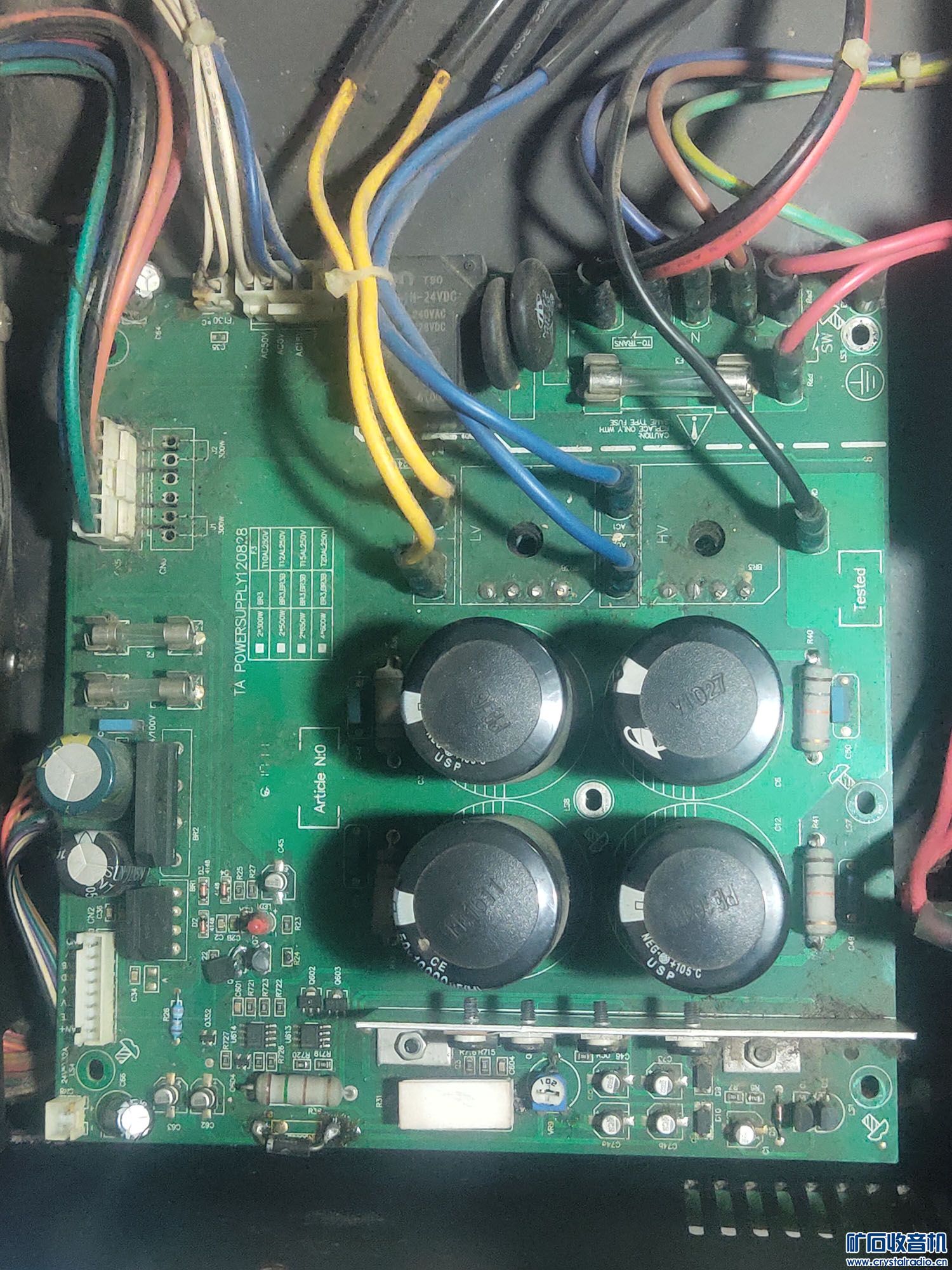

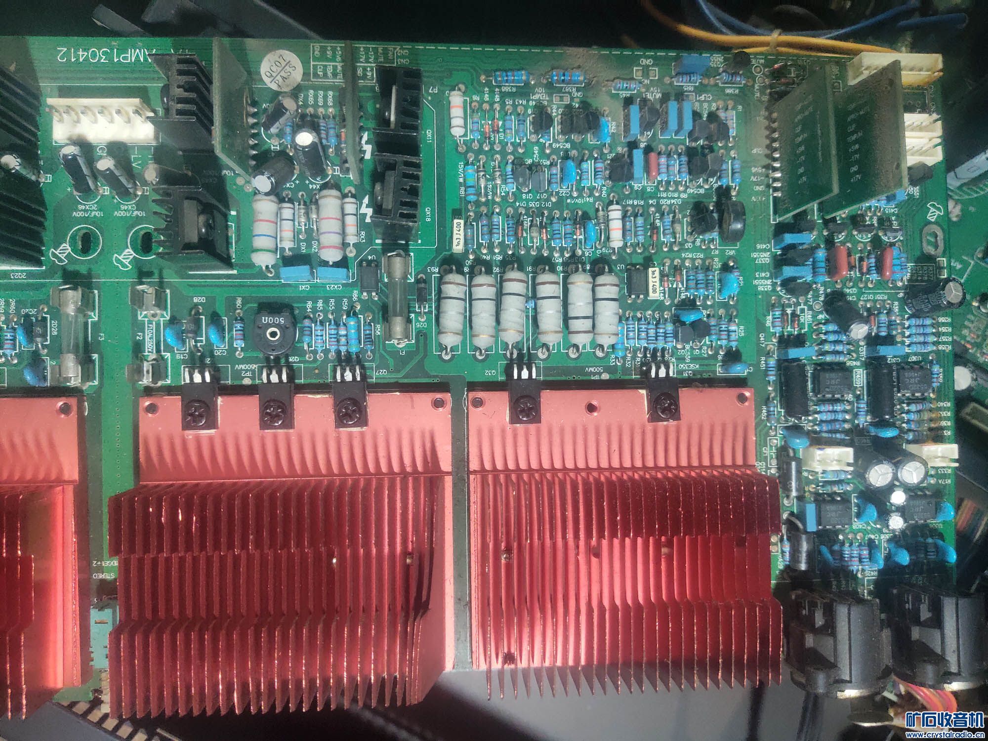

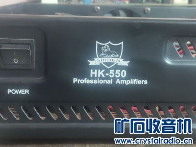

修个功放,看板子零件多,跑线路麻烦,有电路图吗?SHIDUN HK-550,初步看功放管烧了多个,4个50V10000uF都鼓了,其它还不清楚,肯定还有别的坏的。
发表于 2023-1-10 08:33:28 | 显示全部楼层
比较麻烦,功放管是复合使用,连锁反应

4个50V10000uF都鼓了
有塑料片挡住了,不一定鼓,把塑料片翘了看看到底鼓不鼓!
 楼主| 发表于 2023-1-10 16:46:47 | 显示全部楼层
美人鱼999 发表于 2023-1-10 11:23
4个50V10000uF都鼓了
      是鼓了,这是最轻的一个,不过图片看不清鼓的程度,没有炸开。

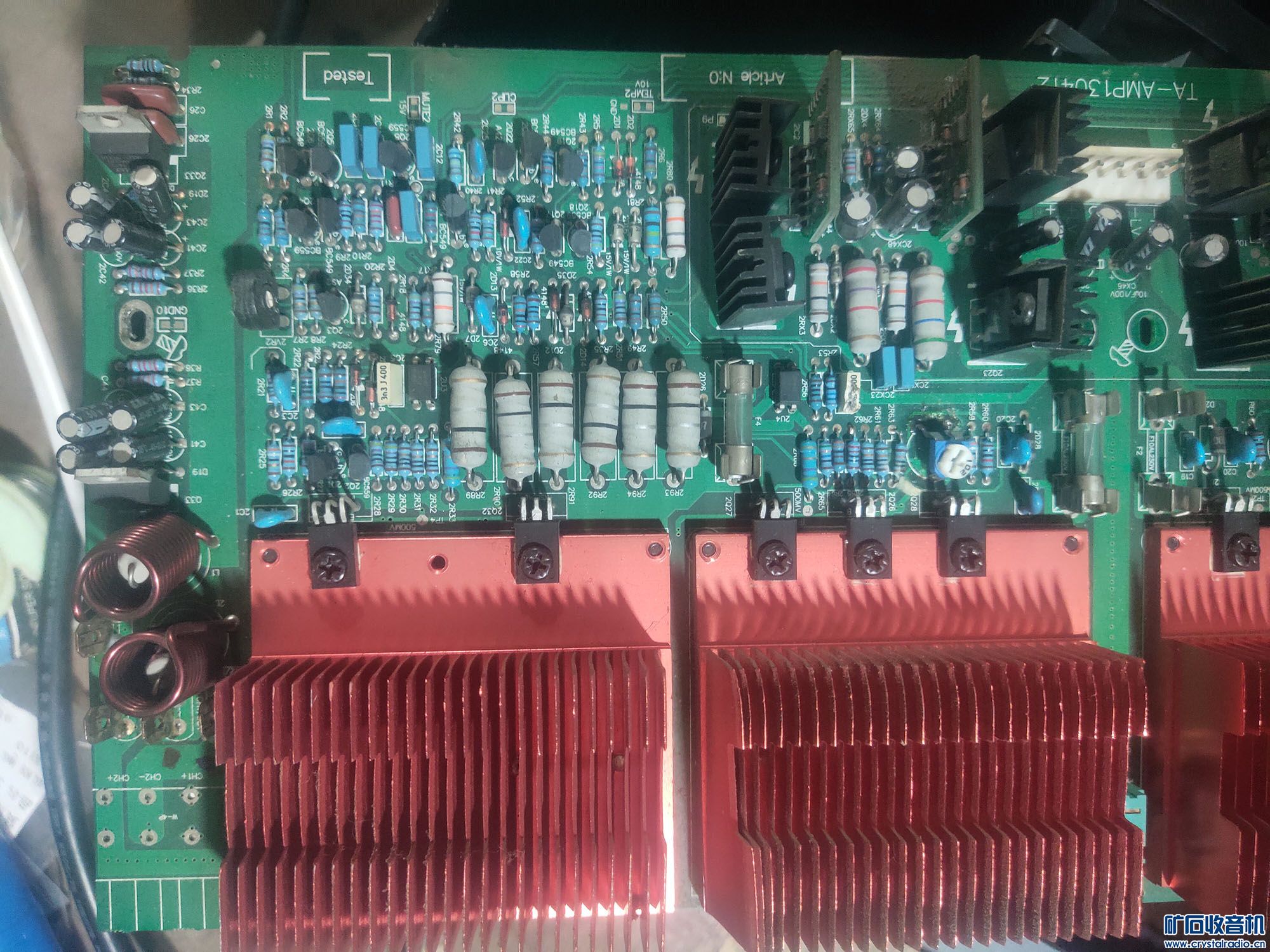

      功放部分,看是一个大管推两个大管,后级be并联电阻仅4.7欧。坏了两个C6011。其它好像问题不大,但是开机会不会烧,谁知道了。供电是高低两种电压,高电压供电的55N10场效应管烧,受控于一块独立小板,小板上有LM311,猜是控制高电压的,需要时把高压供上,具体电路不清楚。
      电源部分有个5W水泥电阻烧断,字烧没了不知道多大的,由AC50V(板上标)全桥整流100V470uF滤波,经这个水泥电阻到LM317,输出的正负分别到板上+17V和-17V,并不是负极与GND相连。

 楼主| 发表于 2023-1-11 20:18:01 | 显示全部楼层
八字没一撇 发表于 2023-1-10 18:51
这个修理的成本太高了,变压器不免有初级匝间短路次级电压升高造成的一系列故障,
那个水泥电阻尸体解剖后判断是150欧的,换后通电试机,串个大概是150W的灯泡,灯泡亮一下就灭了,没接大板和风扇。AC50V是对的,就是50V,大电容电压有50+,指针表没仔细读数,大约52吧,这一点不如数字表,数字表好读数。可见电容已经用满了,已经超过额定电压了,这个原因鼓的,量着还行,其中一个esr略大一点,容量对。LM317电压调整电阻是220和5.6K+1K可调,算下来应该就是正负17V之和。它是到4个NE5532的电源正负脚的,还连着什么不清楚,和GND怎么关联的不清楚。可调已坏,换后正负17V不对,只有大概18V,输出端的1N5366(39V5W稳压管)坏,看来是可调坏导致电压高,烧了保护管,水泥电阻高热大把板子烤糊了。NE5532供电不正常,有可能导致烧管,没图,只是可能,不能确定。买回零件来换了试吧,大电容改成63V的。
发表于 2023-1-14 23:41:42 | 显示全部楼层
这应该是H类功放,如果有一边没烧还好修,有参照,如果都烧了就有点难了
