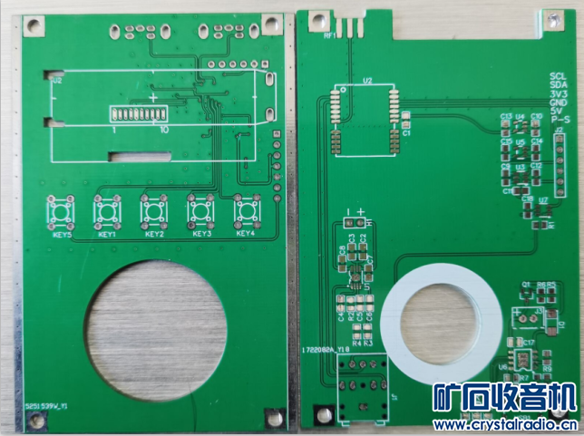

    接触6686有一段时间了,上半年打板整了个收音机http://www.crystalradio.cn/forum ... ead&tid=1999575在这里,由于当时并未设计电源部分,所以只能插电听听。后来零零散散找原件+设计整了大半年,搞了这个便携式6686收音机。本想第一时间与众坛友分享,无奈月中羊了,又耽误了近一个月。

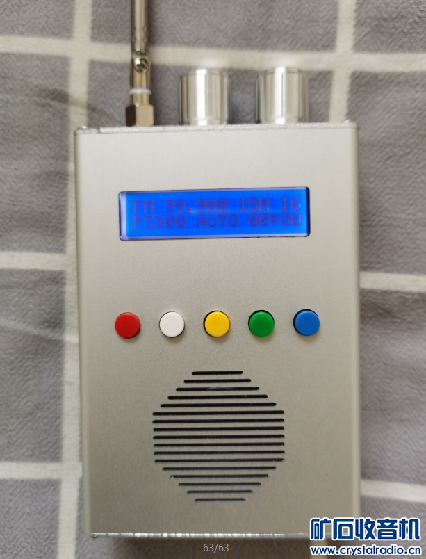

    废话不多说,上图 QQ截图20230101155402.png 这个是成品的样子,外壳采用71*26.6*100的成品铝壳体,托了一个朋友帮忙用cnc开的孔(虽然孔开歪了)。控制电路采用坛内egg大佬的STM32方案,固件为坛友红绿蓝优化版本(在此感谢两位大佬的无私开源),增加了锂电池及相应的充电管理电路,另增加一键开关机电路,提升了使用体验。

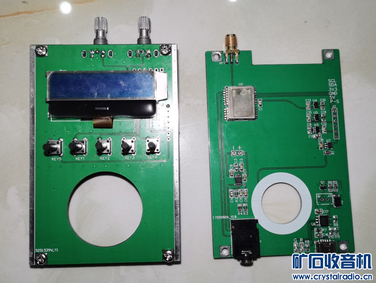

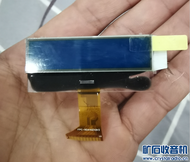

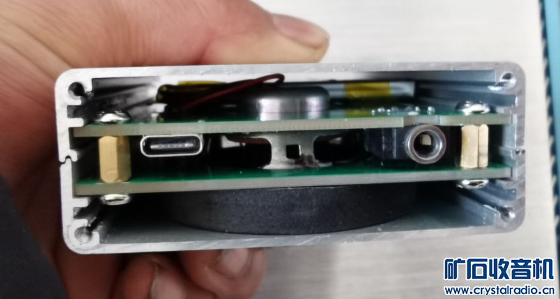

    QQ截图20230101160401.png PCB为上下2张,上板为控制板,下板为电源+功放+收音板,两板用7mm铜柱连接,刚好可以卡在铝壳体中间。 QQ截图20230101155340.png QQ截图20230101155347.png 屏幕为小黄鱼购得的1602cog屏,兼容传统1602屏代码 QQ截图20230101155327.png
最后贴上焊接成品及通电测试图: QQ截图20230101155233.png QQ截图20230101155249.png QQ截图20230101155312.png
电池采用1800mah锂电池,上个月测试充满电能连续用听4.5小时左右,带出去溜溜弯基本够用。附件为两张板的电路图及各部分功能的简要说明,供DIY参考。
