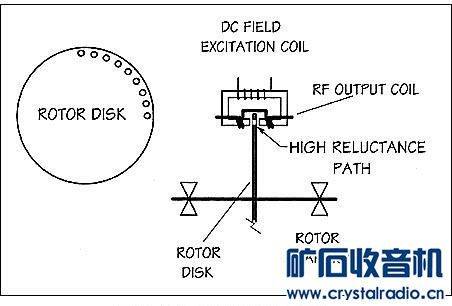

发表于 2023-5-22 04:32:26 | 显示全部楼层
R.A.Fessenden(罗金纳德-阿布雷-费森登)先驱早在你的电子管还在裤裆里面转之前就用高频交流发电机+水冷碳精话筒完成50-200kHz级百瓦调幅语音发射了。
Fessenden比马可尼那群野人更早确信无线电波是连续波,野人们只是认为是尖刺般的激励。
频率不能更高了,再高发电机转子要炸,这么低的频率已经要挖坑堆沙袋跟防炸弹一样防解体了。
接收端有热丝检波器,磁检波器,电解检波器,矿石检波器实现语音重现。第一次语音广播用的就是电解检波器。电解检波器部分我还复制过。你说的Deforest那三极的电子管那种东西那还得到哪个时候,三极电子管从灵敏检波器到功率放大器的应用又是更迟的时间了。
而且火花发射机本身就会机械振动调制衰减震荡声音发射,耳机是必备。早800年就玩的转了,矿石机这种玩意源远流长。
什么东西后来居上,可能因为他原来就很棒。
就像动圈发明的最早,活的也最晚
