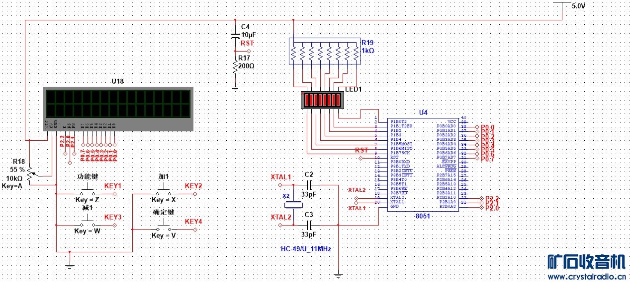

近期疫情原因,居家办公,闲来无事,想制作一台给12V 60AH铅酸蓄电池充电的机器,用于给汽车电瓶补电用。
初步考虑以下几点:
1、使用手头现有的空机箱、变压器和通用电子元器件搭建。
2、电路设计须合理,适合扩展升级、皮实耐用。
3、电源变压器使用200W工频环形变压器;控制部分使用8051 MCU,后端电路使用LM317搭建8路1A左右受控恒流源,前端电路使用通用比较器IC搭建窗口比较器电路,合理选择电压转换点(或使用带有AD的MCU实现前端采集);按键、LCD实现人机交互,实现充电速率、截至充电电压调节。

 楼主| 发表于 2023-2-15 08:45:33 | 显示全部楼层
MCU控制部分
发表于 2022-12-22 19:35:46 来自手机 | 显示全部楼层
汽车电瓶充电器还弄什么智能控制?市场上的汽车/农机电瓶充电器,里面就是一个初级带调压抽头的变压器,次级加上12V/24V切换开关和整流桥,外加一个电压表头和一个电流表头。汽车电瓶充电器的作用绝非让电瓶完全充满电,仅仅是让电瓶尽量快速充到可以正常启动内燃机,因此充电电流和耐用性是关键,智能控制没必要。铅蓄电池快速充电不应该大于0.2C,对于60AH电瓶来说,充电器的容量可以取0.3C即18A,使用时把电流控制在0.15C~0.2C之间即9~12A。
