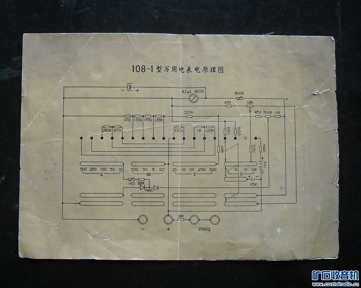

MABOWEN 发表于 2023-2-21 00:38 手头那块108-1型万用表,已经用2AP9代替上原有的氧化铜整流器,反向保护采用1N4003;表头并上两个反向并联 ...
河西老道 发表于 2022-12-3 14:23 这是1965年的108-1万用表说明书,没有标明什么型号的二极管。

MABOWEN 发表于 2022-12-3 14:56 万用表的交流电压档,就算是1千欧每伏计算,交流250伏档满偏电流也就1毫安,过去大量生产的锗二极管(点 ...
河西老道 发表于 2022-12-3 15:19 刚才我把万用表拆开了,是 2AE1的二极管
MABOWEN 发表于 2022-12-3 16:30 这个型号比较古怪,但唯一能确定的是,它是锗材料二极管,看样子用老型号如2AP10,2AP9都能代用,用现在的 ...

NANDIAN6 发表于 2022-12-3 17:21 手册只有这机图
