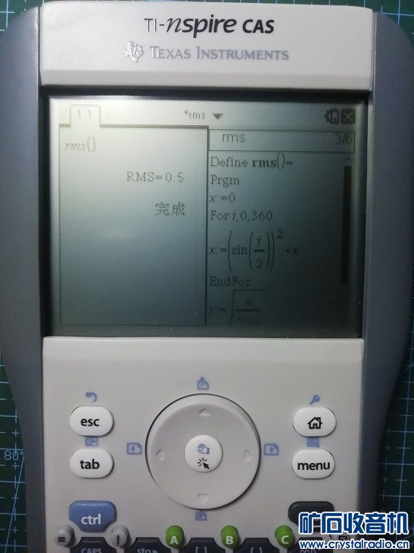

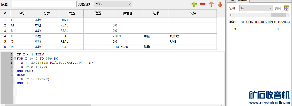

半于半波正弦的有效值,大家帮分析一下
发表于 2022-12-9 09:35:27 | 显示全部楼层
上次用块图计算,因为没有循环指令,只能依赖于机器循环。今天改用另一方法,20毫秒或更短时间就能出结果。活到老,学到老,奥利给!

发表于 2022-12-9 18:28:29 | 显示全部楼层
这个计算结果就看着顺眼了,和84楼的图也能对应上,如果习惯块图计算可以封装成一个Function,然后在块图里调用,可以返回计算值。这个我还不会整,搞定了就贴上来
发表于 2022-12-9 18:38:01 | 显示全部楼层
用小绿豆的角度算一下,结果也一样
这个循环次数和上面还不一样,这样更合理,更符合公式定义
发表于 2022-12-9 21:01:22 | 显示全部楼层
这样就对了
