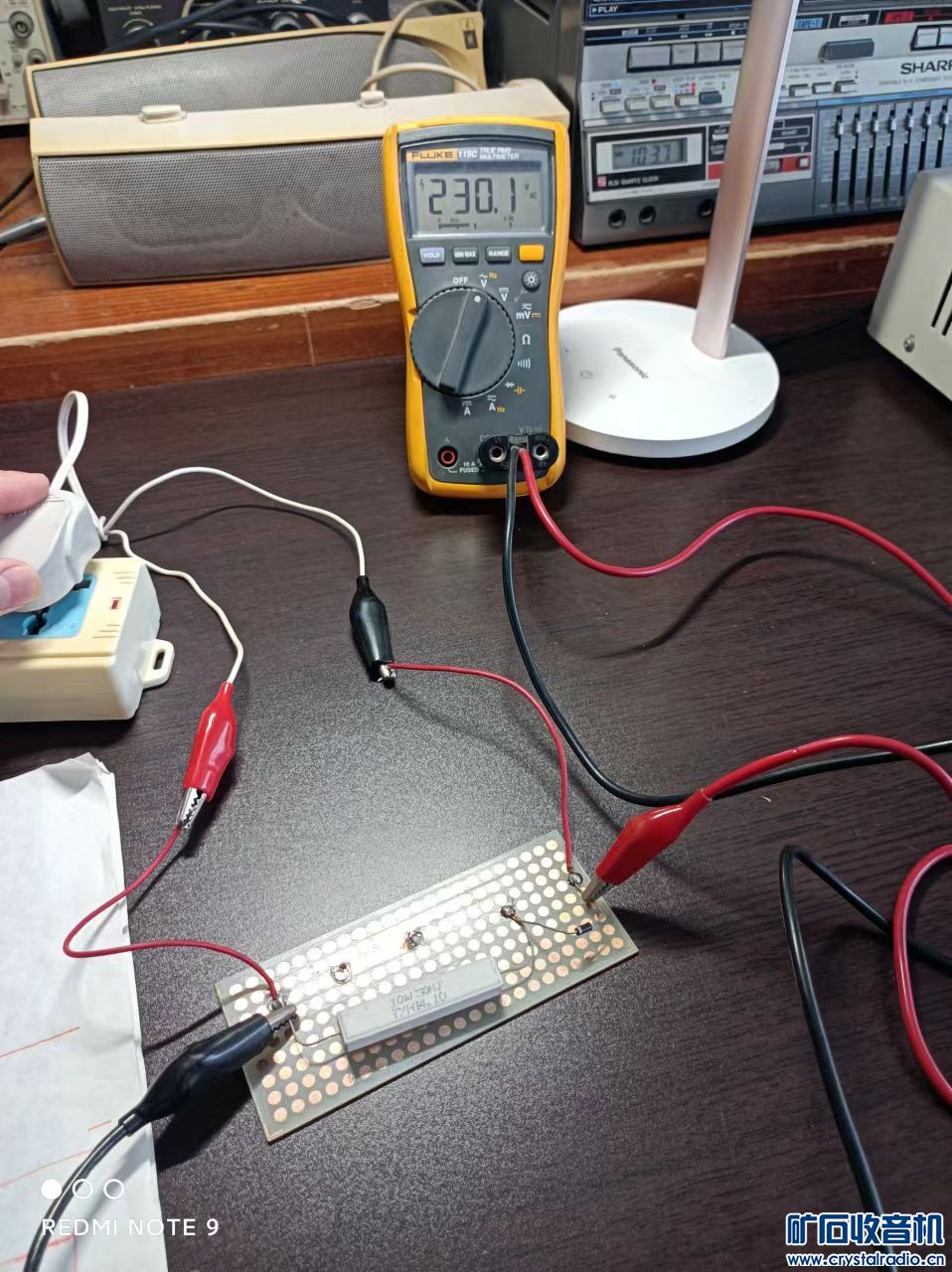

    今天孩子的物理卷上看到一个简单的交流电有效值计算问题,问正弦交流电经过半波整流后的有效值是多少?
    本来理论上算很简单,就是用正弦交流电有效值除以根号2(实际我代入了1.414近似值)就可以。但我用一个电阻和二极管实际上测量了下,发现有偏差,10.8伏的正弦交流电经半波整流后的有效值仅5.5V左右,理论计算应该是7.6v;
开始我还以为是受二极管导通电压的影响。于是直接用市电试了一下,市电电压测量是230V,半波整流后电压测量是124V,理论上计算应该是163V;
还是相差太多啊!按说与230伏电压相比,二极管导通电压0.7V可以忽略不计了,可以近似为理想二极管了。
大家懂的说说原因可能是什么??
电路图,就是半波整流
第一次试验交流电10.8V
实测电阻电压5.5V
用市电230V试验
电阻上的电压伏为124V
注:使用FLUKE 115C交流电压档位测量。

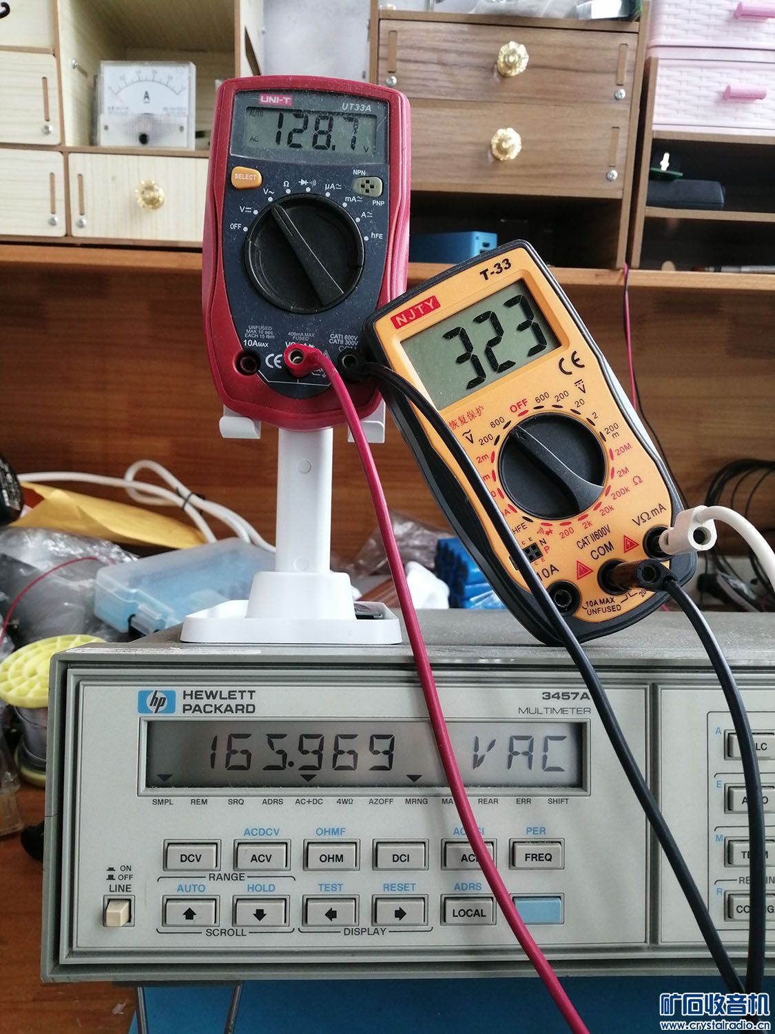

124V 是交流分量,你的表可能没有 AC+DC 功能或你未开启此功能,你用 DC 档测一下半波整流直流分量是不是大约 105V?
AC 分量,
AC+DC 有效值 ACDCrms = (ACrms^2 + DC^2)^0.5

 楼主| 发表于 2022-12-3 12:45:56 | 显示全部楼层
感谢以上朋友们,没想到大家回复得这么快。
大家的解释是对的,一开始是我水平太差,没有理解到位。网上也找到了其它朋友的帖子,和大家的回复是一样的。正弦交流电经半波整流后即包括交流成分,也包括直流成份。
数码之家的帖子:
https://www.mydigit.cn/forum.php?mod=viewthread&tid=28646
我用手上的爱德万R6450的AC+DC档位测量出了正确的结果了。
开始没想到,这么个简单的事,里面还包括这么多的知识。
也就是说,如果想给学生演示的话,还得用包括AC+DC的电压表。再次感谢

它的电流方向是恒定的,但它的电流大小不是恒定的,是周期版变化的,所以需要分别对交流分量和直流分量予以测量并合成才能得到正确的有效值
发表于 2022-12-3 21:45:46 | 显示全部楼层
这个你用示波器看就比较直观,你打到AC耦合,波形就会去掉直流分量下移,打到DC耦合,波形就包含直流分量上移。如果是数字示波器可以看到,AC和DC耦合切换时,显示的峰峰值没有改变,但是有效值变了
