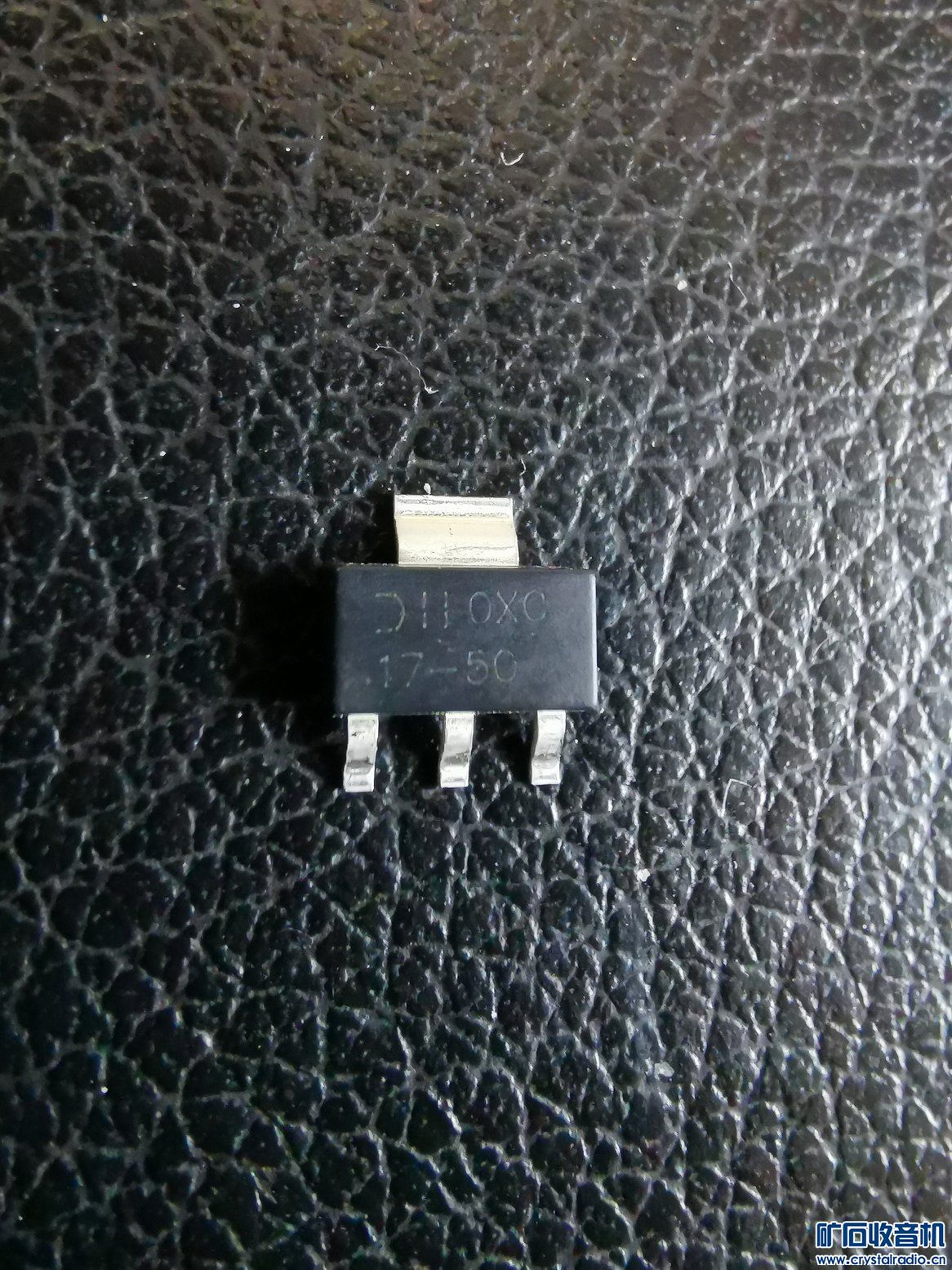

两台机的收音机都无声,发现都没有9V供电,都因PNP电源开关管2SB772失效,导致给7809M只有4v,在2块废主板上找到的风扇控制三极管换上即可,其中一台功放无输出,功放IC  TA8264AHQ输出脚无电压,换上升级TDA7850替下来的功放块顺利解决

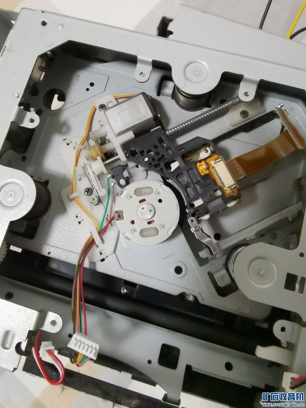

通过清理光头一台完美复活,另一台费了点劲。

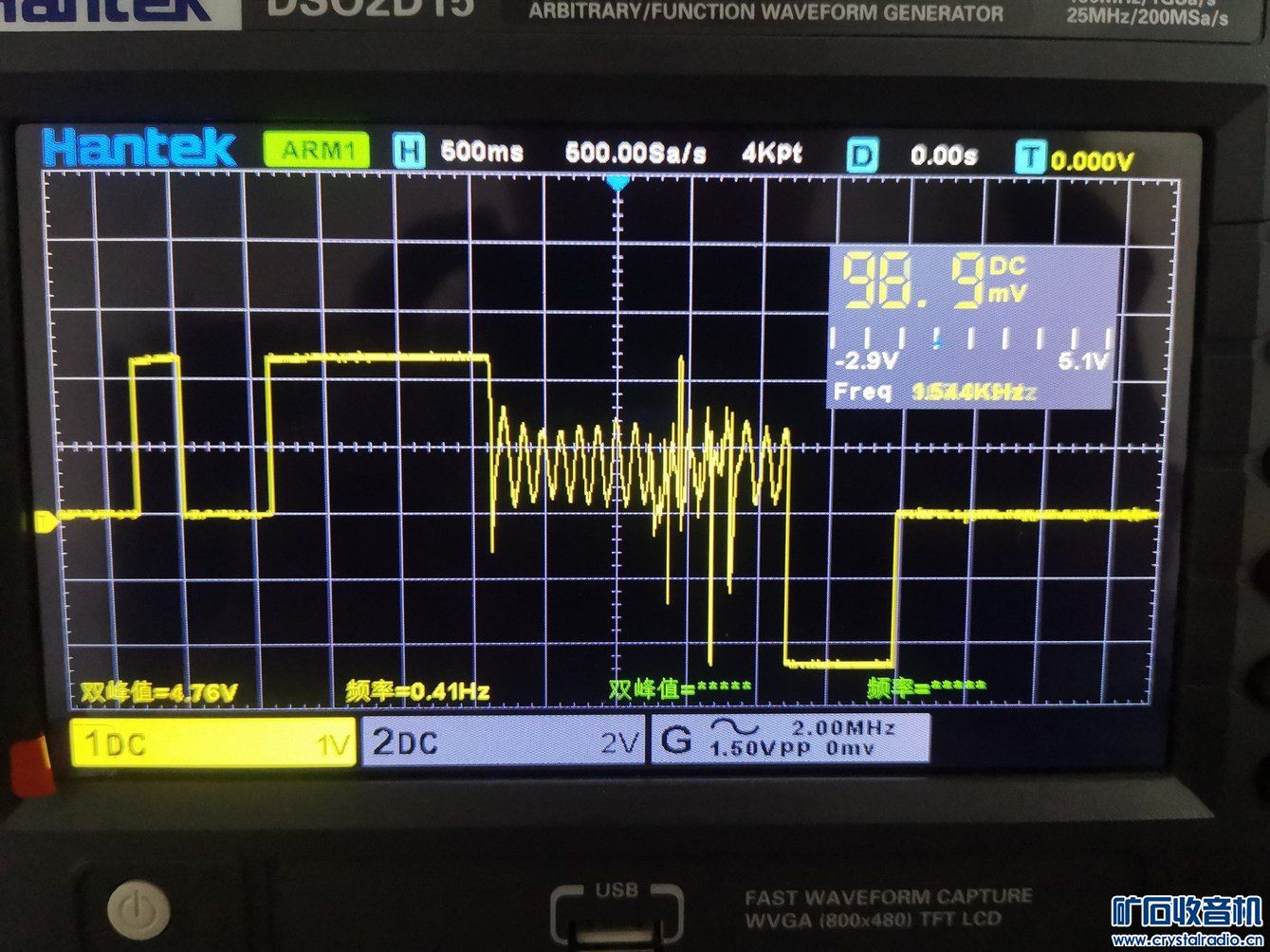

故障现象:光头能回位,物镜搜索聚焦一次,光盘加载后转一下即停,反装也一样,正常的是转一下快停时又转起来。
先排除光头问题,对调光头后好的还是好,坏的还是坏,问题在控制板上
主轴驱动输入

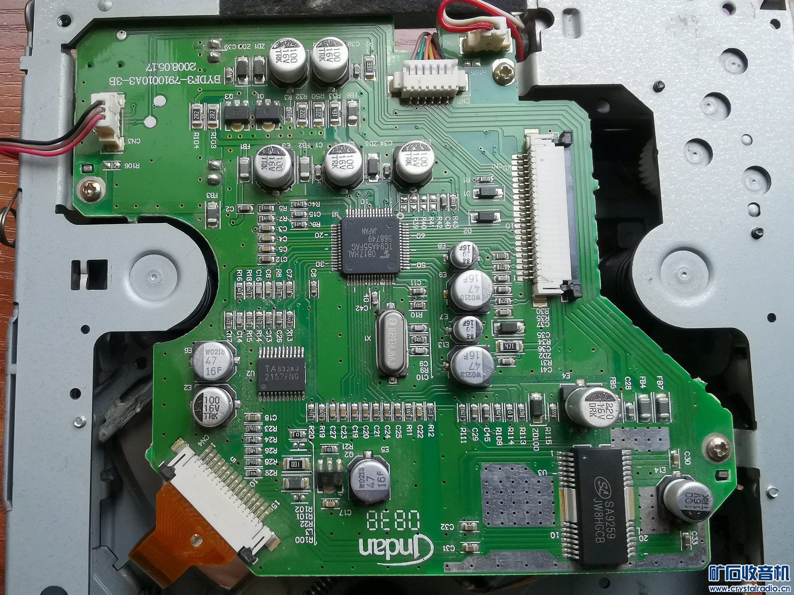

按芯片查资料,RF放大TA812/832和数字伺服TC94A55都查不到,无奈只能参考TA2157发现外围基本一致,后来才发现芯片第二行的2157FN,乌龙~
按TA2157的PDF查对应配套的TC94A14,和板上的TC94A55外围一致,资料全了就好办了

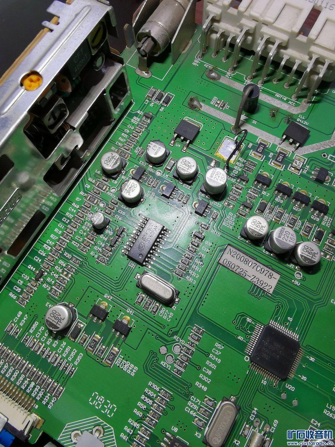

这个CD是JVC  OPT726光头+东芝TA2157FN  RF放大+TC94A55数字伺服+SA9259驱动方案

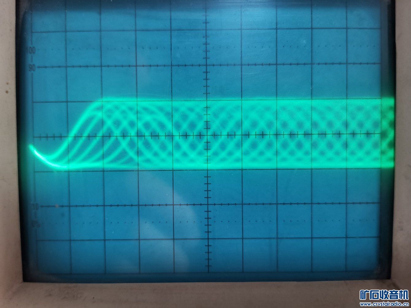

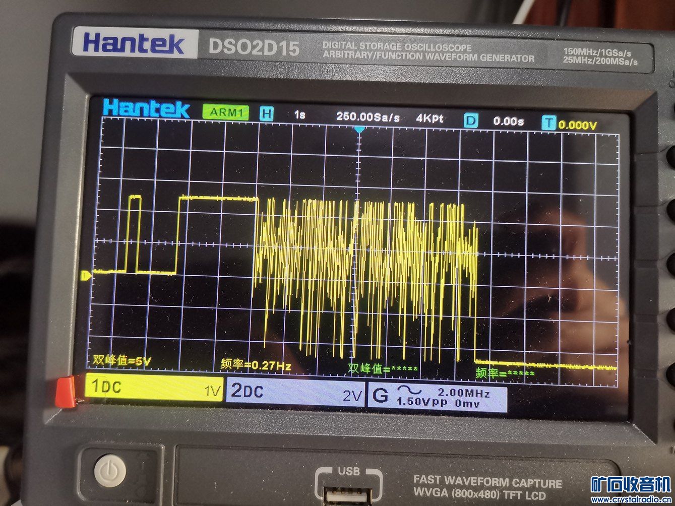

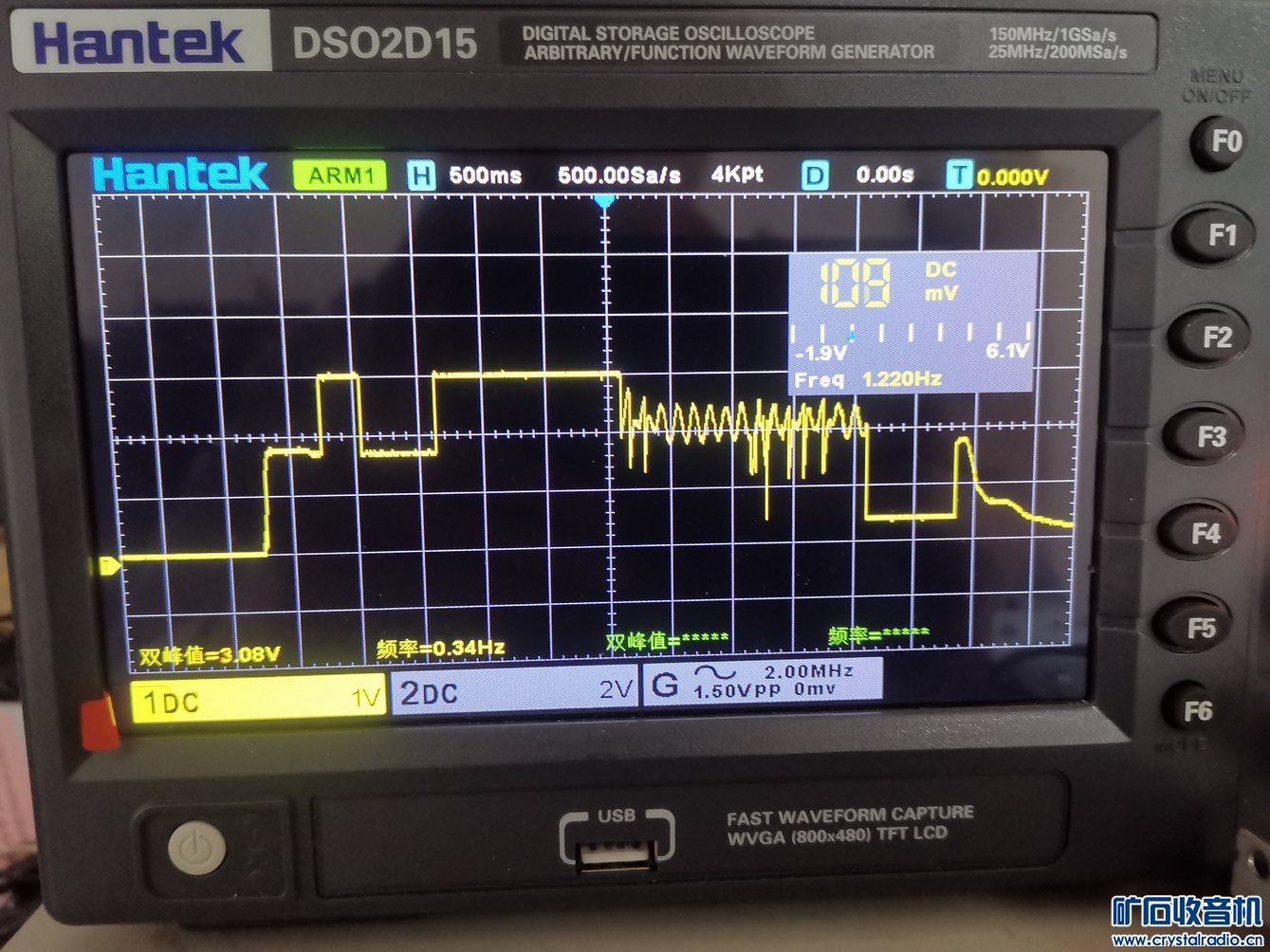

先查电源,对比好板发现TC94A55  64脚的5v电源只有2v,查为丝印W8的5v稳压二极管击穿,用SA9259闲置的加载电机通道上的20脚扭矩控制4.5v稳压二极管换上,碟转了,但读不出TOC,从读碟时的动态眼图看转速不稳,波形混乱——这样的RF信号质量后面没法解码

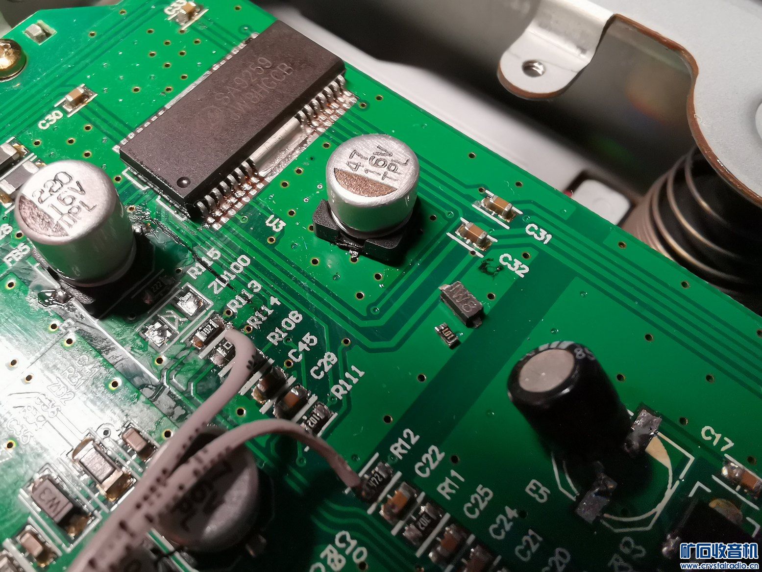

电容失效滤波不良?检查相关RF信号的几个电容,发现激光管LD驱动管上的47u电容只有41u,换上100u电容,RF眼图和主轴驱动波形都出来了,刻录的《往事》绕梁
试机时发现音量动态指示有点弱,检查LR输出的2个10u电容只有6/8u,换上2个10u电容正常了。

贴片电容,应该是漏液,导致ESR升高。

那些白的是电解电容吧?贴片NPO还没遇到坏过的
赶紧补补课ESR--Equivalent Series Resistance,等效串联电阻

动态眼图的测量方法能否指教一下?

用老示CRT示波器,V选02.--0.5v/d,H选0.5uS/d,x1探头接地和RF输出即可,我用的AC
起动时几条波线由缓到陡隐住,循迹后网眼全现

谢谢回复,RF输出是哪个点位?一定要用CRT示波器吗?用普通的数字液晶示波器测不了呀?
 楼主| 发表于 2022-11-17 17:05:05 | 显示全部楼层
RF应视使用的芯片,没有资料只能在RF放大到数字伺服间的电容上乱点着找,但对于修机就那几秒时间还是很痛苦滴
看眼图要CRT,普通的数字示波器只有一堆乱波形顶多参考个幅值,能专门测眼图的数字示波器就贵了,不差钱的可以入
