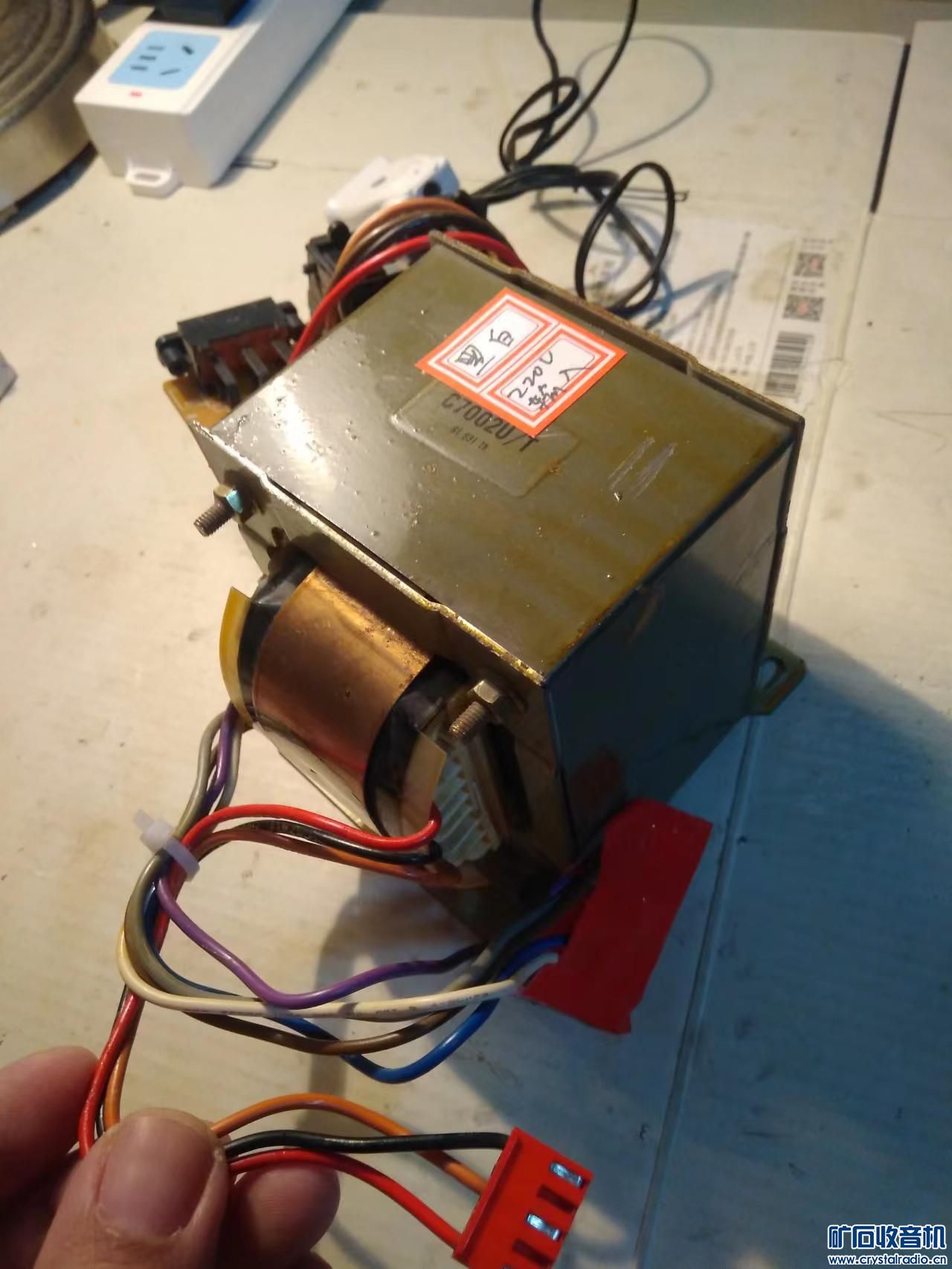

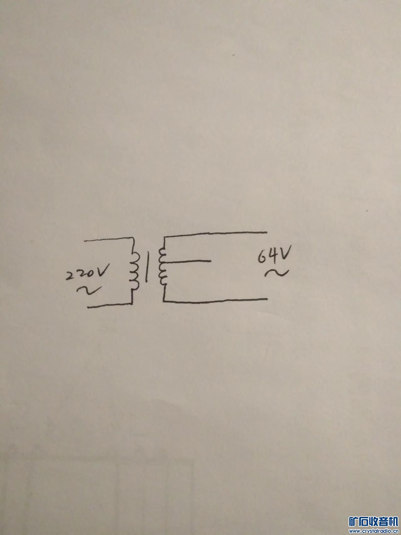

      为了减少电动车充电器对中波收音机的干扰,最近拆了一个功放变压器,双电源输出,最高64V,再配一个整流桥给铅酸电池充电,不知行不行?是不是要再配一个小风扇给变压器降温?有实验过的朋友指点一下。

发表于 2022-10-31 20:36:07 | 显示全部楼层
工频变压器给电动自行车充电,得加限流,限压,防过充电路,

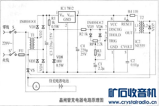

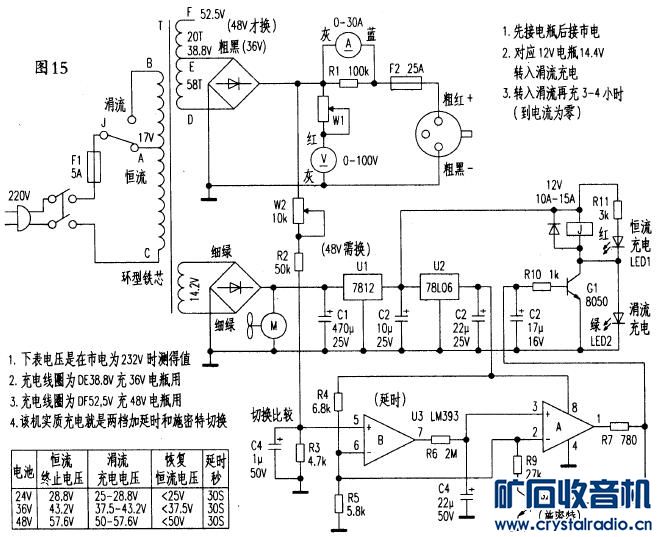

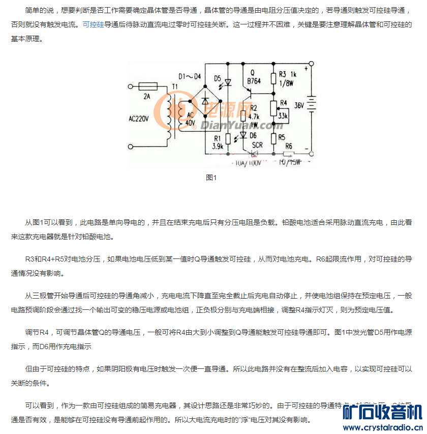

发表于 2022-10-31 20:51:15 | 显示全部楼层
参考此电路
发表于 2022-10-31 21:05:34 | 显示全部楼层
普通电源当充电器用,负载对象是电瓶,最少满足两点:1.限流;2.充满停止或涓流浮充。

发表于 2022-11-1 09:54:36 | 显示全部楼层
想用变压器给电瓶充电可以,不考虑效率,不考虑三段充电,但要考虑基本的恒流,限压,不然会把电瓶充坏的,
有两个简单方案,一个是串个大电容恒流,用TL431或稳压管做个简单的电压监测断电,二一个是做个线性三段式充电控制电路
