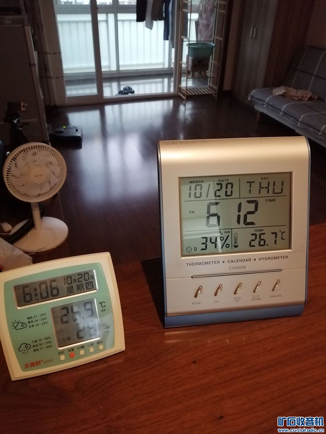

楼主关于时钟用碱性电池的事我提供个小样本,我有个大屏的温湿度计时钟,之前一直用南孚,大概一年多之后也不是完全就没电,但显示变得很黯淡,颇为不爽;后来改用耐时的锂二硫化亚铁电池没有这个问题了,但成本较高...

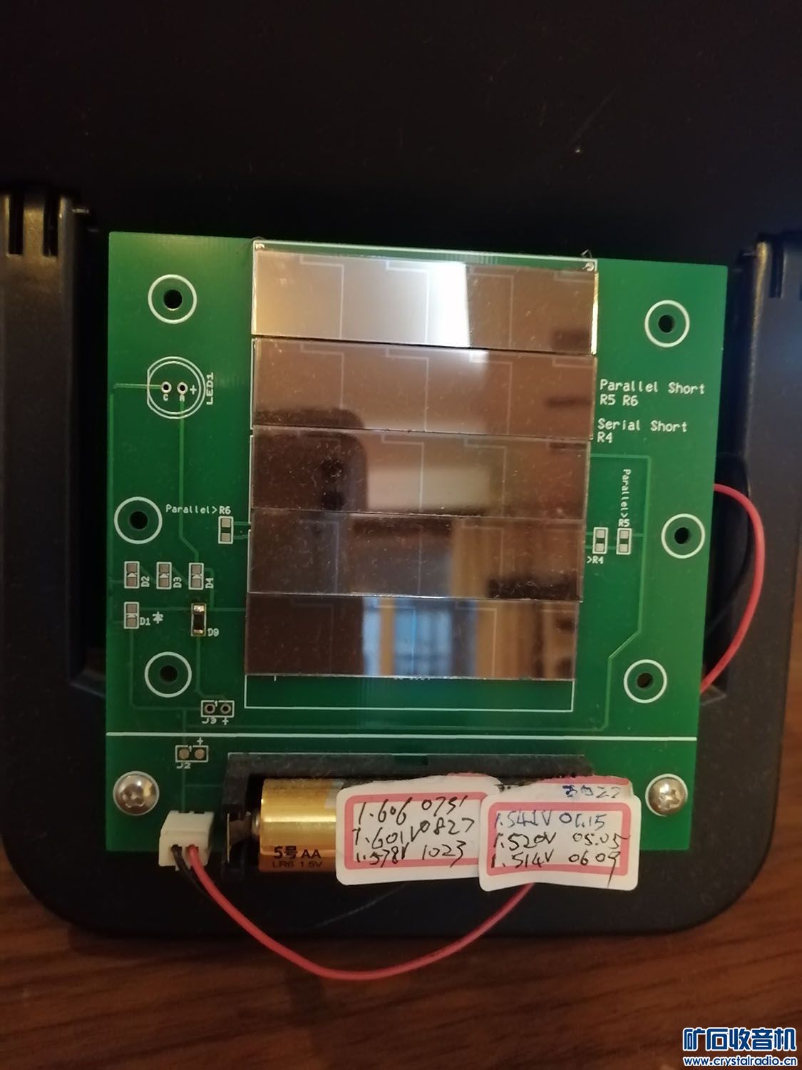

正好去年买了一些拆机的计算器用弱光电池来玩,顺手做了个补电板,看看能让南孚撑多久 然后更关键的就是,漏还是不漏

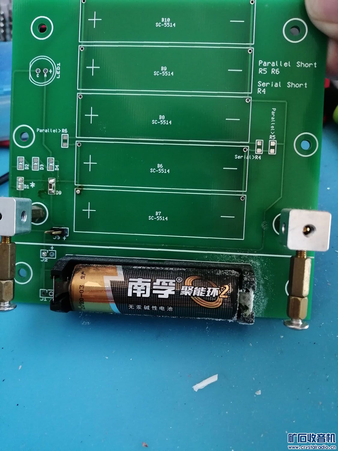

新电池还是旧电池?
持续充电还是?
电池电压?
是否过期...
等等
我也不是只有一个样本的
尚未漏的样本 2,1 南孚(新款),1 双鹿

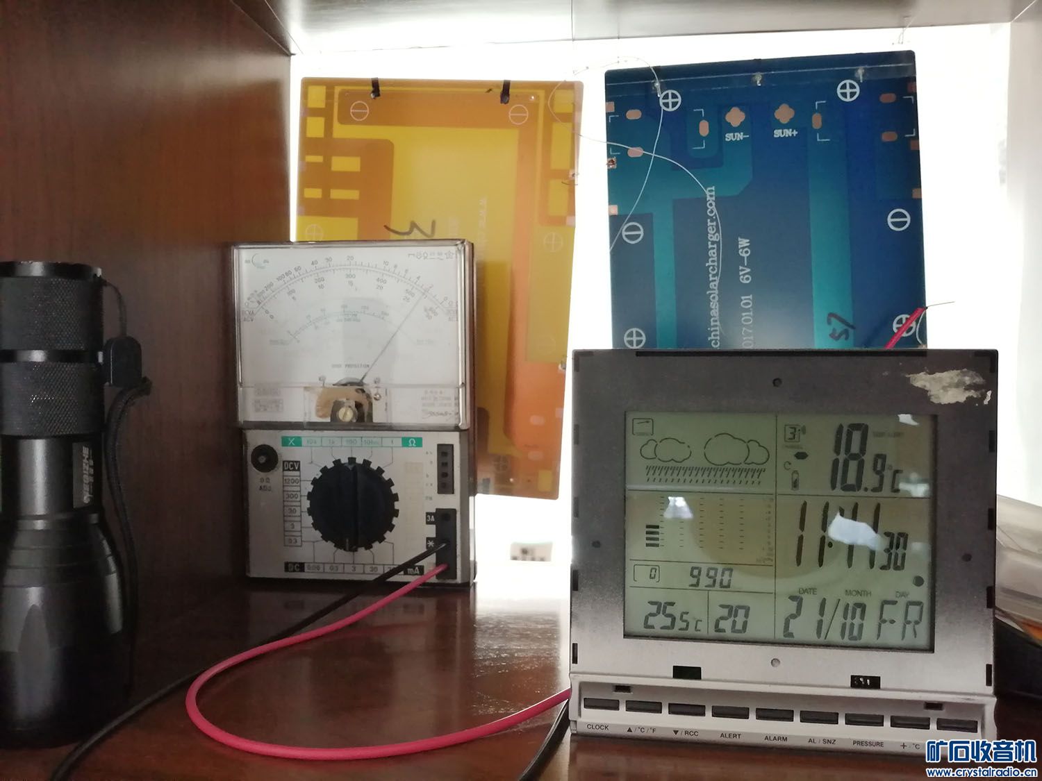

当前环境下,室内,对正南方向窗户,无阳光直射的充电电流
这两颗电池都是用到 1.25~1.3V 那种,然后是用到 1.1V 以下的样本
漏得一塌糊涂
这个以前坛里说对碱性电池充电的时候我也说过,根据可寻找到的文献表明,碱性电池反应完全可逆,但一次性碱性电池的电极在 1.3V 以下开始崩解,所以不具备循环条件,实际上我们用的镍氢和锂电池的电极也会在循环中逐渐崩解,表现为电池容量衰退、内阻增大,但专门设计为蓄电池的电池电极结构牢固且添加了抑制崩解的抑制剂,而一次电池不需要这种设计和成分可以降低成本。
所以这个实验也是看看,如果电池电压保存得比较高(但又不至于过冲)漏不漏
btw. 另一个样本,冰箱内无线温度计的接收端

我那个是补电,从贴纸上的记录看,去年同期(10.23)电压是 1.578V,今天是 1.495V,是放电倾向,所以会不会有问题,有待观察
这个钟或者说很多这种液晶钟都没有自动调节对比度功能,液晶对比度随电池电压下降,所以到 1.3V 以后会显得相当黯淡,我设这个弱光补电就是解决这个问题的,希望可以一两年内对比度没有变化,如今看来是满足了需求,接下来的问题就是能用多久

还有,锌在碱液中会有析氢反应,缓蚀剂变质,就等漏液了。用锌做电极的,无汞的,富液碱电池,漏液可能性最大。彻底解决问题,就用贫液结构的。比如说,7号碱电池,液体就少了许多。镍氢电池则更少。镍氢5号的比较好。因为本来液体就少,5号中等容量的,富余空间大,碱液要大量流出也不容易。我从你的图中也看到了,你的5号碱电池漏液后,液体已经爬到了电路板,别人看到的也是类似的,不能无视。
