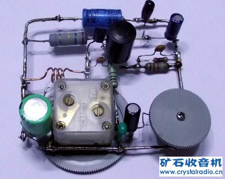

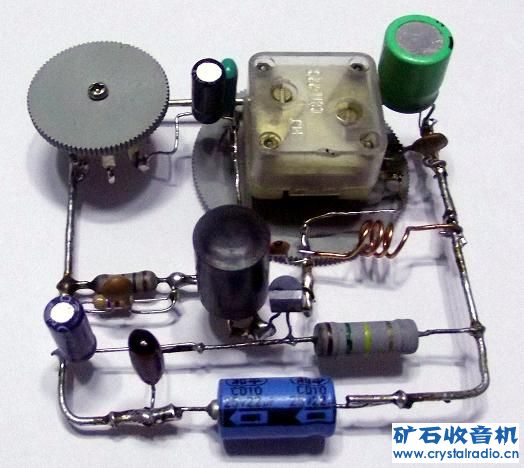

再看实物,左边是超再生接受部分,右边是otl功放部分,在此还要感谢冰岛。

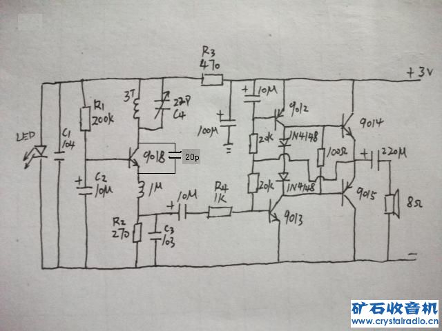

最后看原理图:
在调试时发现重点还是调R1,在3V电压下,R1可调到500K,但小到100K就没有“沙沙”声,R1越大输出音频幅度越大,灵敏度也高,但杂音失真也大。其次要注意R2和C3,控制熄灭电压的频率,其中R2越小输出音频幅度越大,但不低于100欧姆,大一点声音小但杂音也小一点。最后就是LC回路,频率不一定对上,但至少有“沙沙”声,我用的L是直径1MM漆包线在直径10MM圆棒上间绕3圈,每圈间隔约2MM,C是一个有机四连的最小一连,坛里有人介绍过,最大容量约22Pf。
总算圆了心愿,做成超再生调频收音机,下一步准备弄一个镀银线试试,找个盒子做成耳塞机。
补充:在视频的前半部分是没有加天线的,后半部分加了约1M长的天线,但天线是加在9018的基极,比起一般加在LC回路的形式受外界影响小一点。

发表于 2011-7-31 21:44:46 | 显示全部楼层
楼主的这个电路可以不要三极管c\e之间的小反馈电容吗?如果没有怎么形成振荡?〉
发表于 2011-7-31 22:04:50 | 显示全部楼层
ym78321 发表于 2011-7-31 21:44
    同样疑惑,请解答!
 楼主| 发表于 2011-7-31 22:54:03 | 显示全部楼层
更正:9018的CE间有20p的小电容,忘了画了。谢谢3、4楼。

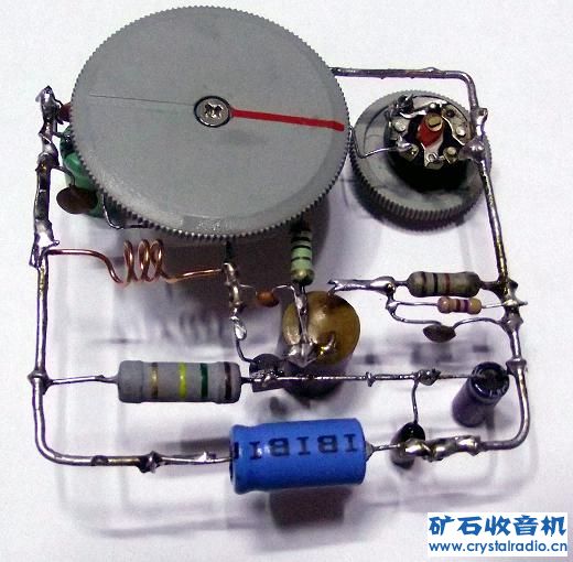

最后成形的超再生机我从不同角度照了一下.
