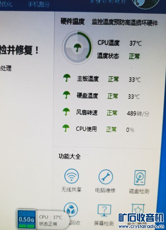

戴尔电脑长时间没用,现在开机滴滴声,怀疑电池不行了,换了主板电池,开机出现提示,必须按F1才能进入操作系统,用鲁大师看风扇转速才400多转,正常情况下是1100多转,拿掉电池,开机风扇全速转,加上电池,还是出现风扇问题,换了个风扇,还是一样,请教高手和专家,这个该怎么办?

应该不正常,同样室温,为什么别的电脑都是直接过啊,开机后都是1000多转,唯独这台转速低?

笔记本开机后风扇不转都是有的,低速不算故障,把时钟调正确,就直接进系统不会出现F1提示了。

时钟调过了,转不转的不要紧,但每次都要按F1应该是不正常的,这个应该是风扇转速过低造成的,是不是主板的BIOS主板里面判断转速不正确或控制输出风扇工作电压不正确;

了、抠下电池,开机风扇全速转,总起来没大的问题,感觉主板的bios判断和控制风扇电压有问题,对主板也不太懂,明天看看能不能升级bios;
发表于 2022-10-10 08:49:37 | 显示全部楼层
不是提示你 sys fan failure 了吗? 换风扇啊。
1)重新调缺省BIOS,或者cmos放电,调缺省试试。
2)如果开机目测风扇转速很快,但扔提示的话,再考虑别的。
