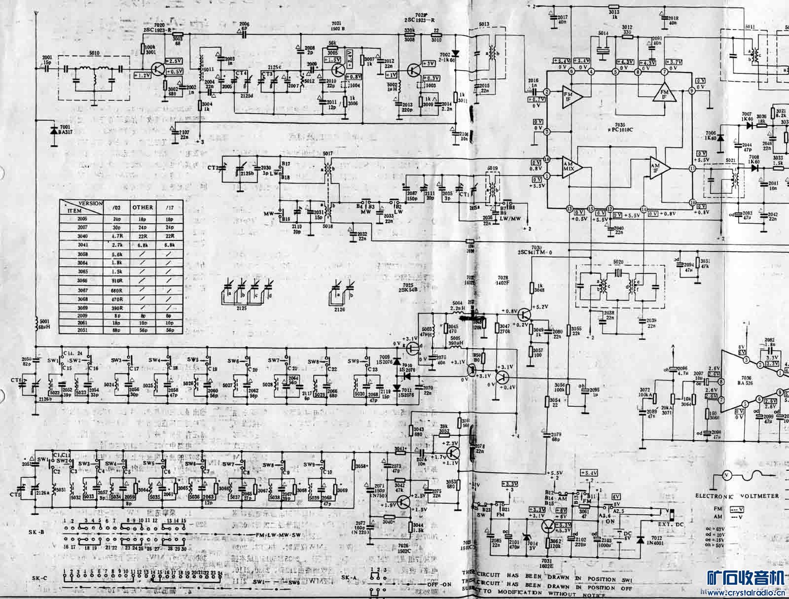

下面是港版和早期京版使用UPC1018C+BA526功放的电路板,网上找的。
下面是电路图:

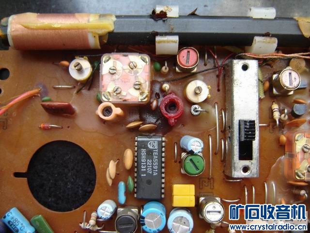

而我手上的TEA5591A+TA7368功放版本的D1875电路板简直不忍直视
下图是TEA5591A+TA7368功放版本的D1875电路板
看到了没有,元件少了,双调谐中周没了,却多了两个陶瓷滤波器(网上说是468KHz的,网友们有的话确认一下是否正确),我的这个陶瓷波器到手是坏的,换时也没注意标识。新换是也没有标识。

TEA5591A+TA7368功放版本的D1875电路图我始终没有找到,下面是TEA5591芯片Datasheet中给出的参考电路图。

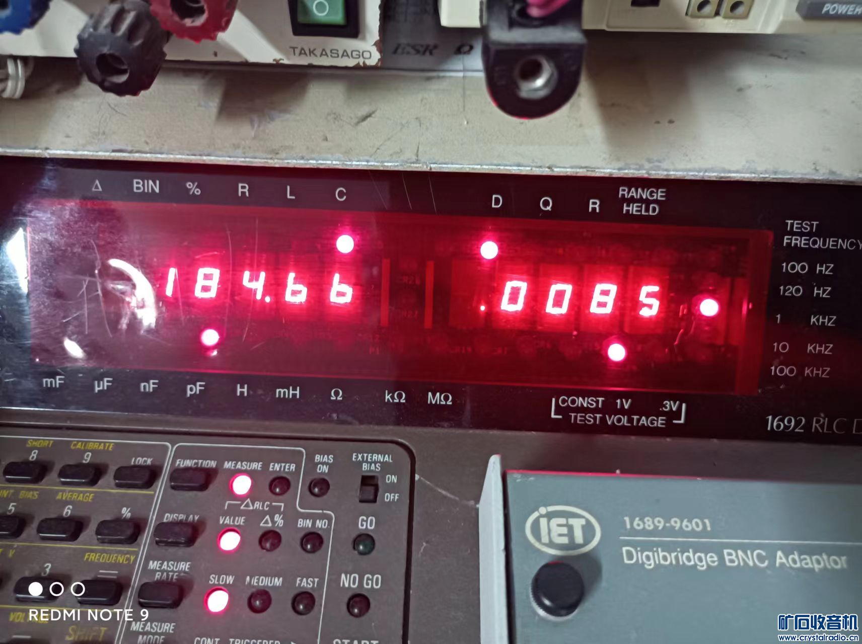

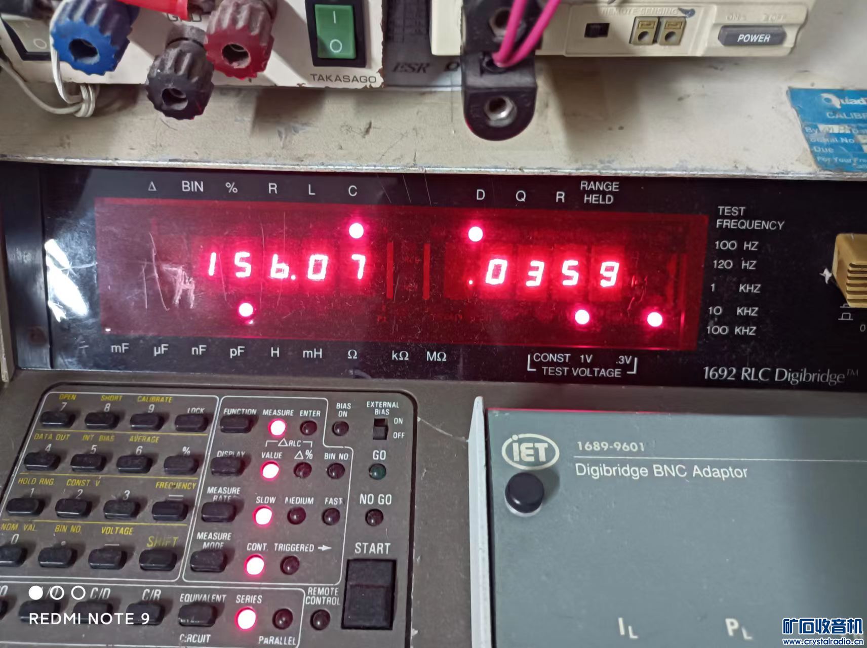

根据网上的资料,说D1875中周槽路电容容易发黑失效(160PF),我把调幅中周里的槽路电容拆出来,用电桥1K频率测和100K频率测,结果相差较大,而且电容表面有一面是黑色的不知道是不是像网上说的,电容已经变质了。大家给个意见。
测量结果:
1K测量频率 ,结果是183PF  ,D值0.02
100K测量频率 ,结果是153PF  ,D值0.03
发表于 2022-10-5 00:02:21 | 显示全部楼层
我用电桥100k测180p的槽路电容,D值0.001,Q值几千以上。
你这个D值有点大,感觉老化了。
另外,TEA5591效果不差,原件少是因为5591集成度更高,不算是偷工减料,状态正常的话,不会比老版本差,没必要纠结。
今天把另一个调幅的中周也拆开了,看参考图,里面的槽路电容是180PF的。
电容也是有表面发黑的现象,测量容量,1K下是184PF  ,100K下是175PF。
还有陶瓷滤波器我也看了下。原机带那个有字的那面被夹在里面,我仔细看了下,频率确是468KHz .  而我后换的那个是455KHz的,这也可能是声音小的原因之一。
真不明白,为什么整这么多频率的陶瓷滤波器出来,我见过465KHz的,见过455KHz的,现在又是468KHz的,替换起来真不方便。
