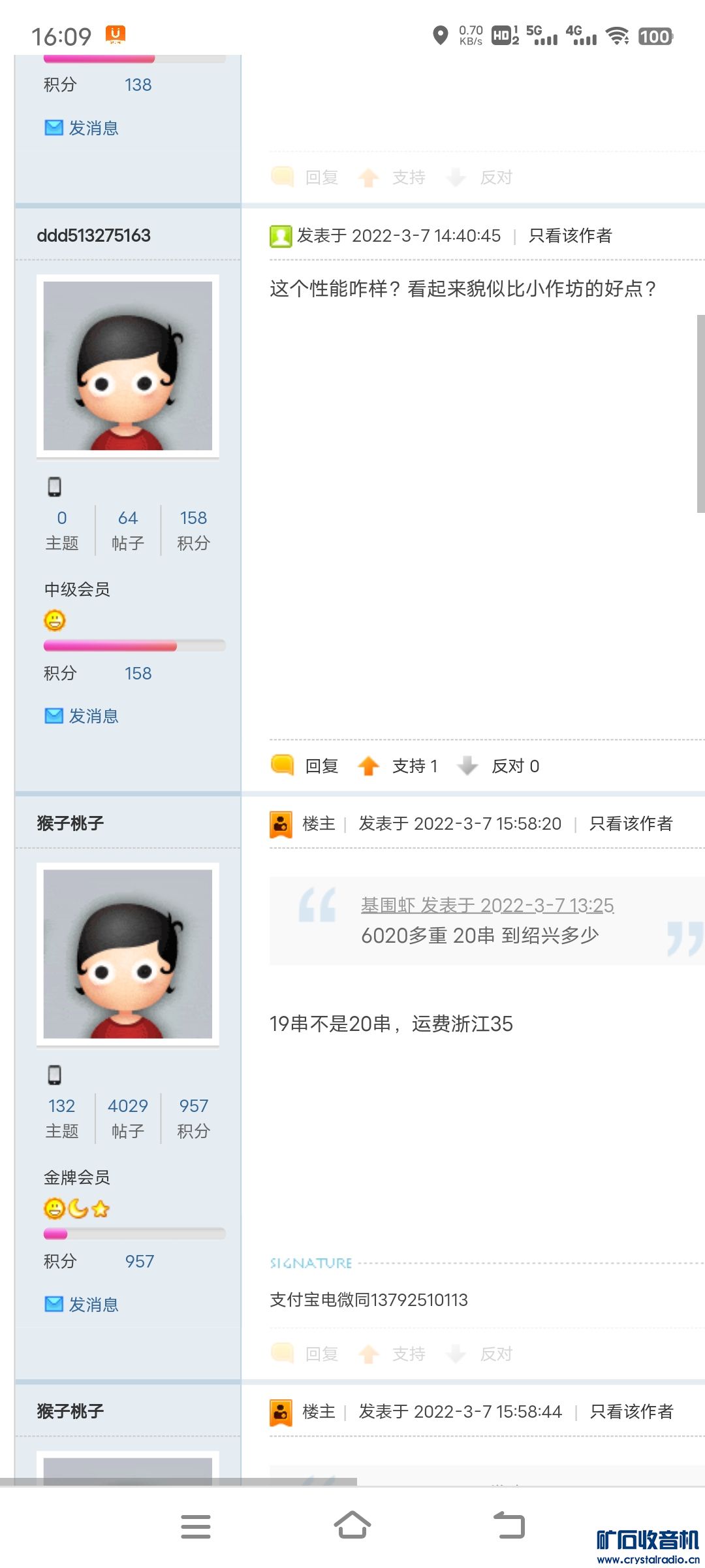

 楼主| 发表于 2022-9-28 16:12:18 | 显示全部楼层
明天的记忆 发表于 2022-9-28 13:48
要看多少串18串就是64.8
卖家说19串

 楼主| 发表于 2022-9-28 21:53:11 来自手机 | 显示全部楼层
glff9 发表于 2022-9-28 13:55
铁锂电池单体电压是标称3.2V,满充3.6v,你数下几个串联就行了
19串的,卖家说是19
