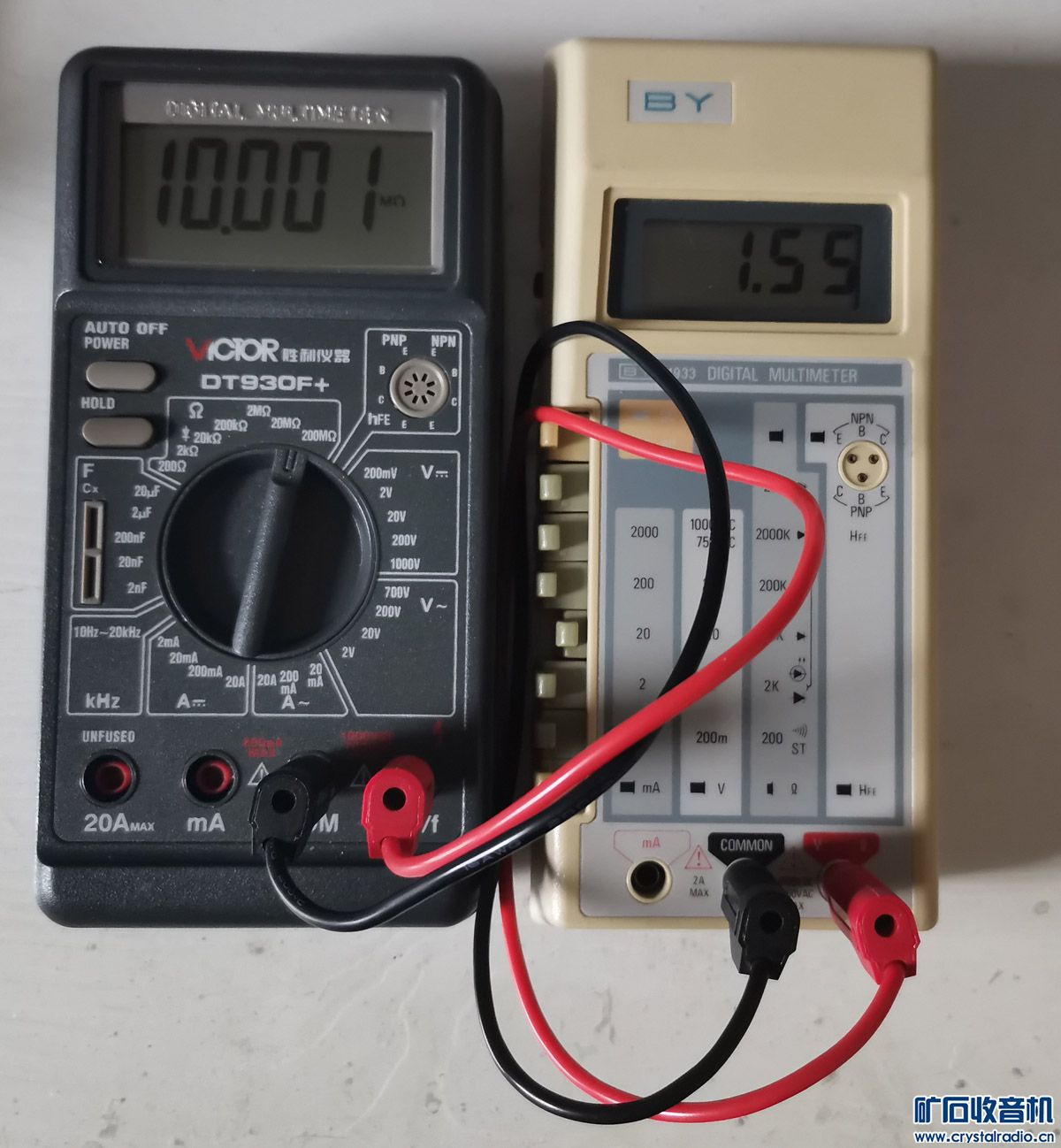

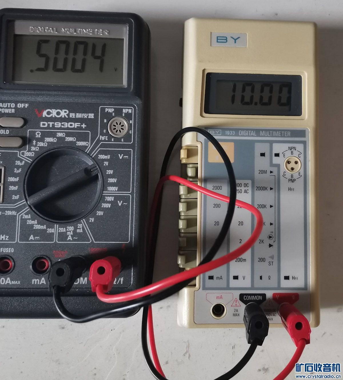

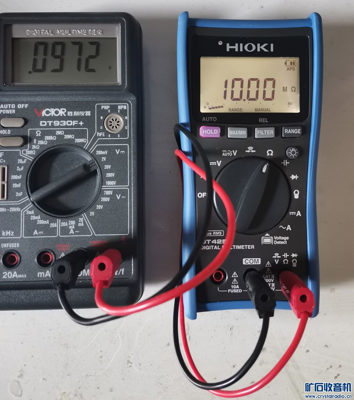

发表于 2022-9-27 10:28:25 | 显示全部楼层
测几个看看:
500 红负
930F+ 红正
by1933 红正
4256  红正
500 10K档 红负
