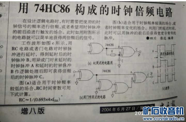

1. 可以采用锁相的方式,这个方波的占空比可以做到50%。
2. 采用数字集成块:1个非门,2个单稳触发器,1个或门,可以实现,但要做到占空比50%精度比前者要差。
发表于 2022-9-23 12:52:02 | 显示全部楼层
锁相环,只要在器件允许范围内可以任意倍数倍频。
如果只要倍频,那么单稳也是可以的。
如果频率较高,例如几兆赫兹,那么一片4异或门(74LS86)即可倍频,可谓是最简单的。
不过后两种方法都难以做到50%占空比。

发表于 2022-9-23 16:26:14 | 显示全部楼层
用异或门的倍频电路如下图。
下面三个异或门都接成同相电路,与RC共同构成延时电路,确定了输出信号的高电平时间。
只有当输入信号的占空比为50%时,输出才是正确的。
发表于 2022-9-23 16:30:14 | 显示全部楼层
这个电路在频率较低的情况下,可以在下面第二个异或门的输入输出两端并联一个大电阻,让它有一点正反馈,构成施密特电路,能够避免出现抖动毛刺
发表于 2022-9-24 22:30:23 | 显示全部楼层
