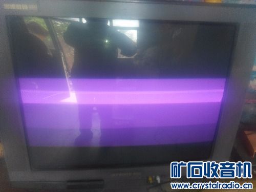

电视开机上下不亮,中间亮,有横条上下跳动,是哪里出故障了?

把场部分的电解电容全换了,包括1μ、0.47μ,特别是东芝的某型号彩电场电解电容得全换。

场扫描电路故障

正负电源不对称吧

补焊了场块,还不行,最后拍了拍机壳才正常了

场块附近的可调电阻接触不良?

场扫描电路问题,场功率输出太弱了,偏转线圈未能获得足够的偏转电流。

5V供电,(7805)三洋机芯虚焊,原件上面有胶。本人当年修过N例。

既然拍打能正常,那就肯定是虚焊,楼主仔细查找吧!
