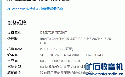

捕获2.GIF 这是我一直在使用的电脑,除了ps2022(5、6没问题)用起来不爽外,其他软件都觉得可以。
