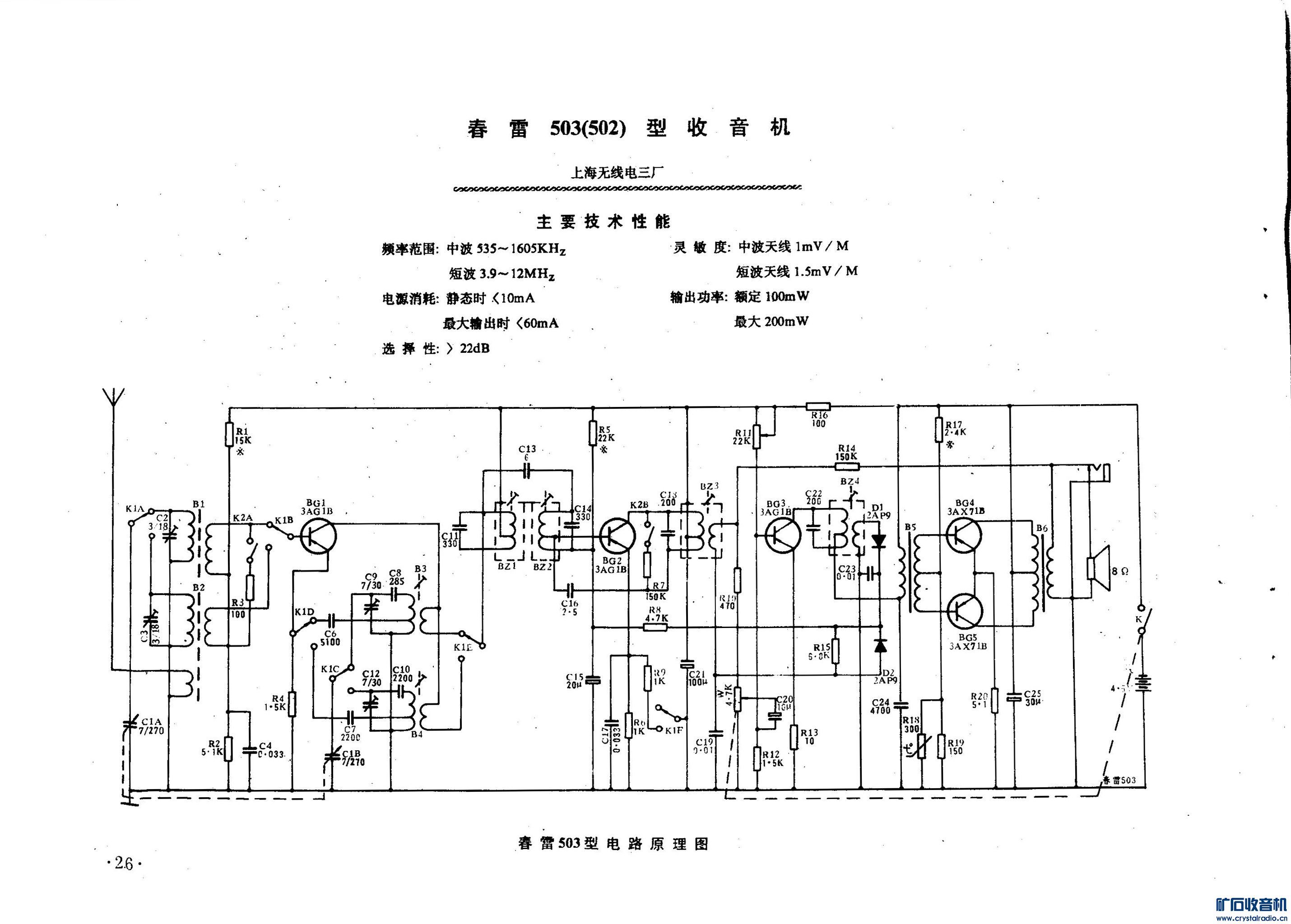

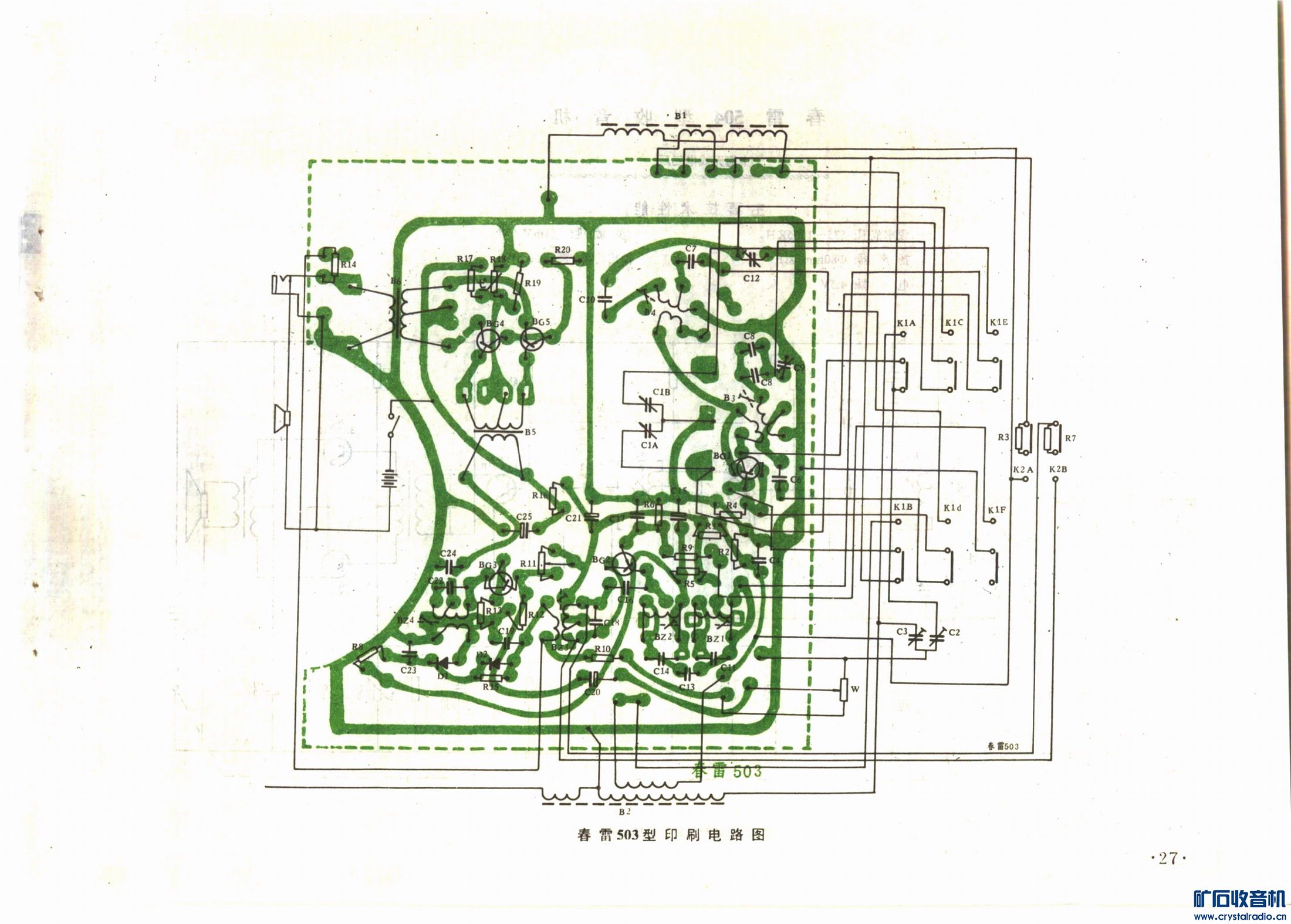

老师好!昨天手贱,拆了我的春雷503带开关音量电位器;音量电位器开关打开不通,且音量调节不好。拆开后,用手把开关拨动了几下,有了咔咔声,感觉差不多了,再看有四个触片接触点有了缝隙,于是就把接触片搬弯点,还是感觉差不多了,然后就把电位器复原装机通电无声,这是怎么回事,未拆电位器之前还可以正常收听啊,怎么一点声音都没有啊?于是试量了一下静态电流是无穷大!再就不会了,就此求老师给指导一下,使我的503又响起来。在此先谢谢老师们了!

静态电流无穷大?啥意思?要是电流无穷大的话,早就烧的渣都不剩了。
根据您的描述的情况,您先用电流表最大电流档跨接在开关两端,看看情况,若此时有电流显示并有声,说明开关坏了;若有电流无声可能是喇叭回路有断点;若无电流则需要先解决正常供电问题,具体情况具体分析。以下地址有该机的资料,供您检修参考。

我把电位器用镊子敲了几下,哎,有了电台了哈。
