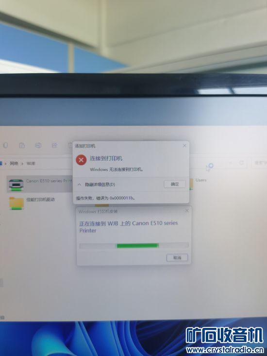

两台电脑,通过交换机连接,一台是win11的系统,一台是win10的系统,打印机装在win10的电脑上,但无法连接,可以看到共享打印机,请问哪位朋友可以指导一下吗?
连接打印机报错
连接打印机报错

发表于 2022-9-5 14:15:39 | 显示全部楼层
请在“设置-更新和安全-Windows更新”里,下载并安装可选更新“KB5007253”,安装后系统版本号将提升为 19044.1387

发表于 2022-9-5 19:22:56 | 显示全部楼层
这个问题我也遇到过,win10更新后共享不能用,,百度搜索那个错误名称,,删除相应的补丁。但是你这个是win11的服务器,不确定是不是一个毛病。。

发表于 2022-9-6 13:54:55 | 显示全部楼层
要打开SMB1.0功能才行

发表于 2022-9-8 09:22:33 | 显示全部楼层
1楼的图说明了网络和共享服务是正常的,因为可以看到对方共享出来的打印机,只是双击打印机装不上
这种原因应该就是账号问题了。
假设A机的用户是a,A共享出来打印机,B机用户是b,但A机上没有创建一个用户b或者没启用guest用户(默认禁用guest),那么B机上的b就不能访问A机的资源。
解决方法是提供共享的电脑A启用guest用户(这个最简单)。或者A机创建用户b,密码也要和B机的b相同。但不能空白密码,因为windows默认策略是禁止空白密码用户远程访问资源的。
发表于 2022-9-8 09:50:33 | 显示全部楼层
很多人不明白windows共享的账户校验过程。
假设A机用户是a,B机用户是b。如果B机的b要访问A机的资源。
此时B发送b的用户名和密码给A。A查询自己的账户列表,看看有没有b这个用户名,并且校验密码,
1.如果都对,就按b在A的权限给予这个远程访问权限,
2.如果没有这个用户或者密码不对,就看一下guest是否启用,如果启用,就按guest这个用户授予这个远程访问的权限
3.如果上述都不对,就返回错误
