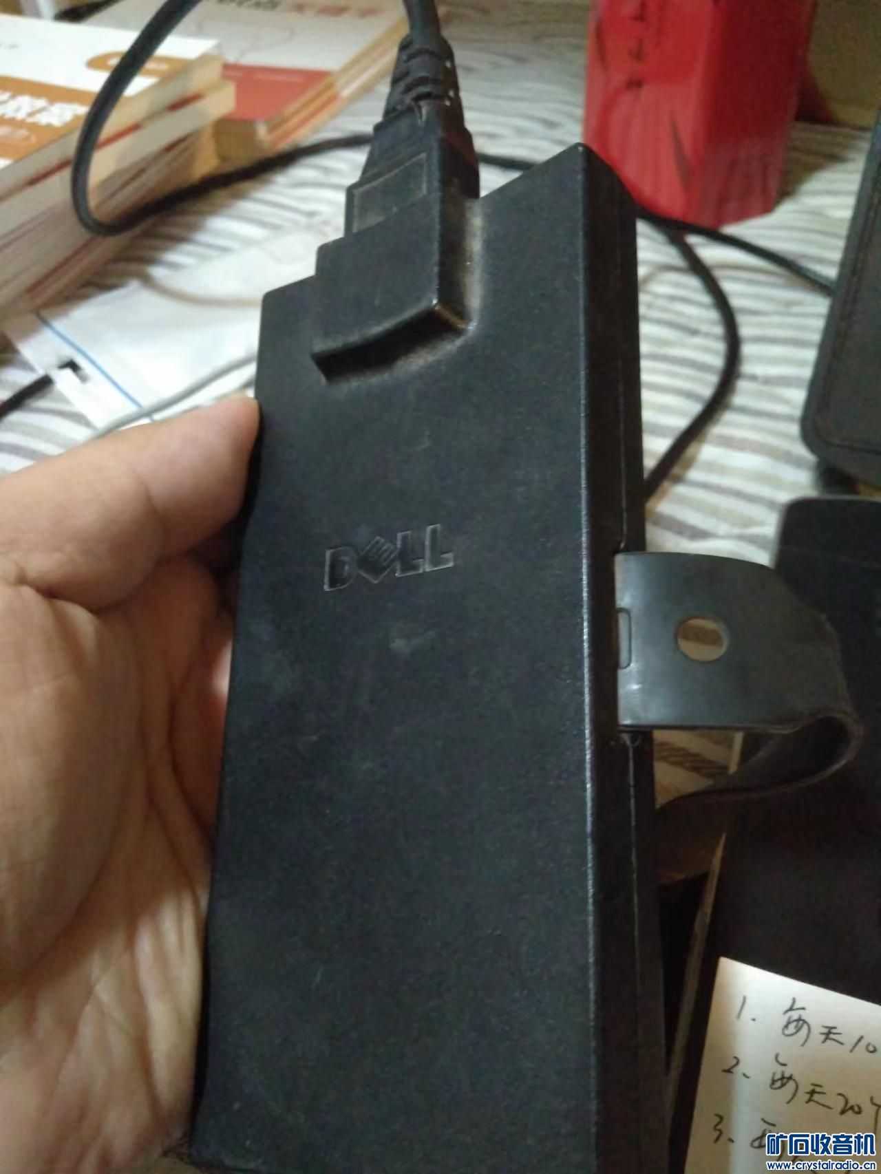

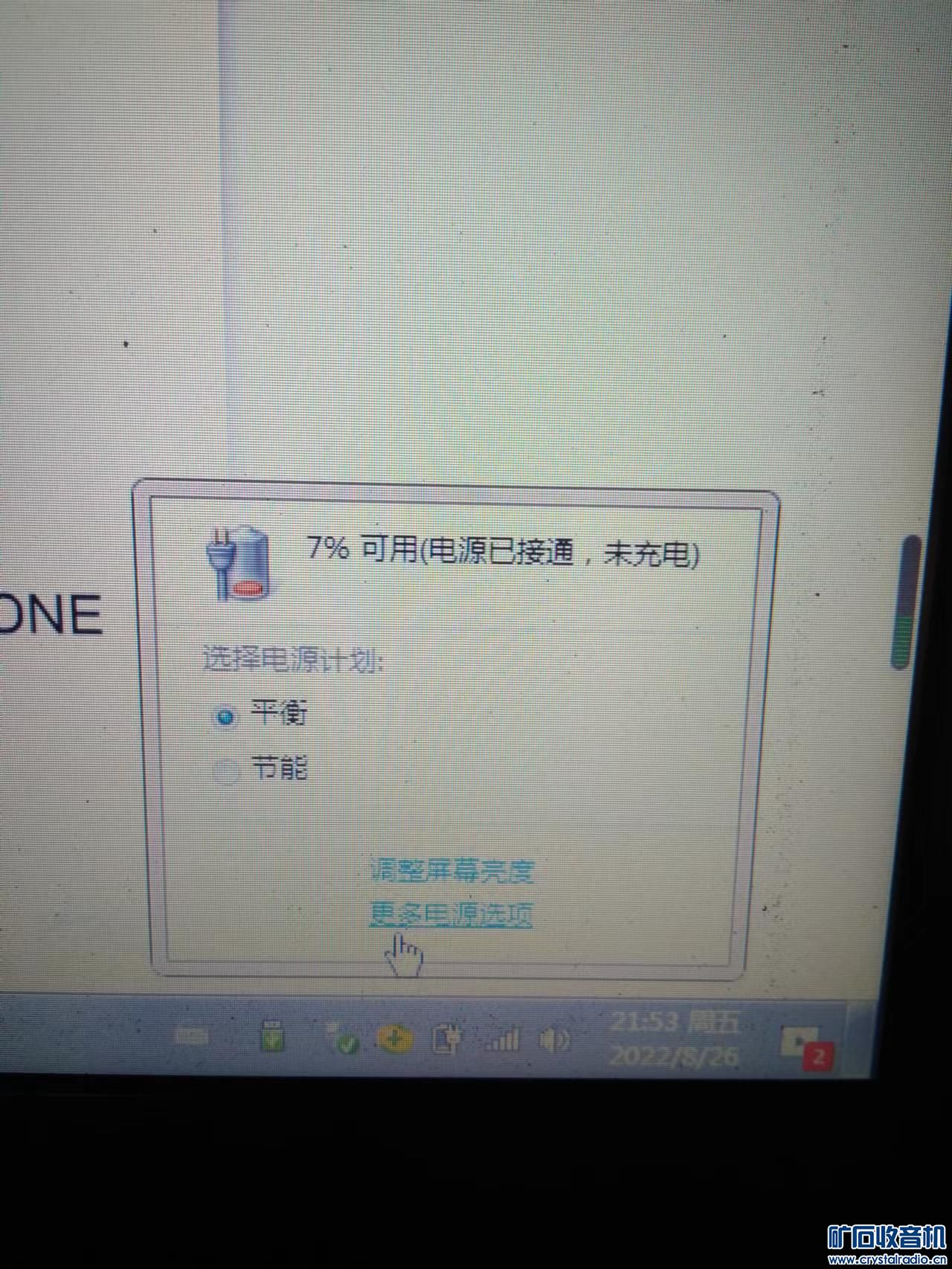

我的二手的戴尔电脑,电池芯已经更换为新的,前几天充电到85%及63%就停了。
又拿去维修店修理,师傅说是充电器里面有个保险烧了,所以电脑可以正常使用,但是不能充电,建议我买个充电器试试。
各位高手给看看是哪里的问题,我怀疑是电脑主板里的问题,

有输出的,就是不能充电,见最后一张图片。

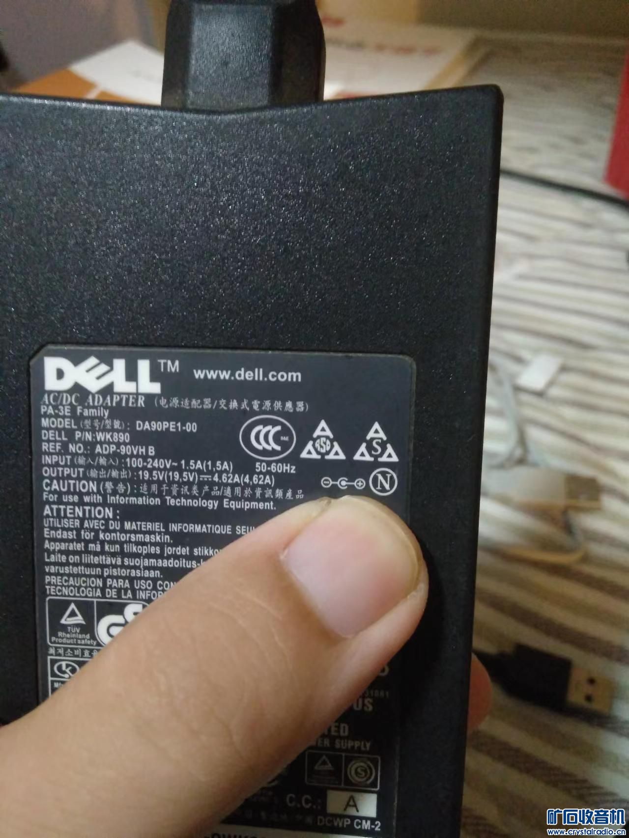

 楼主| 发表于 2022-8-28 19:19:41 | 显示全部楼层
lxg 发表于 2022-8-28 18:55
这种充电器不但有正负极,还有个检测端口
您看第二张图片,只有正负极的图标。
刘振元 发表于 2022-8-28 19:19
您看第二张图片,只有正负极的图标。
记不太清了,大概吧,戴尔笔记本充电器一般的外圈外侧是一个极,圈内侧是一个极,中间的针是检测端口!

发表于 2022-8-29 20:46:14 | 显示全部楼层
Dell的充电器接口是个内外同心圆,再加中心的芯针,芯针与电源负极构成两线数据回路,
在充电器PCB上有一SOP-8封装的芯片,是一个ROM,里面刷有程序,
这个IC坏掉就不能充电,当然两线回路有断线也是一样的效果

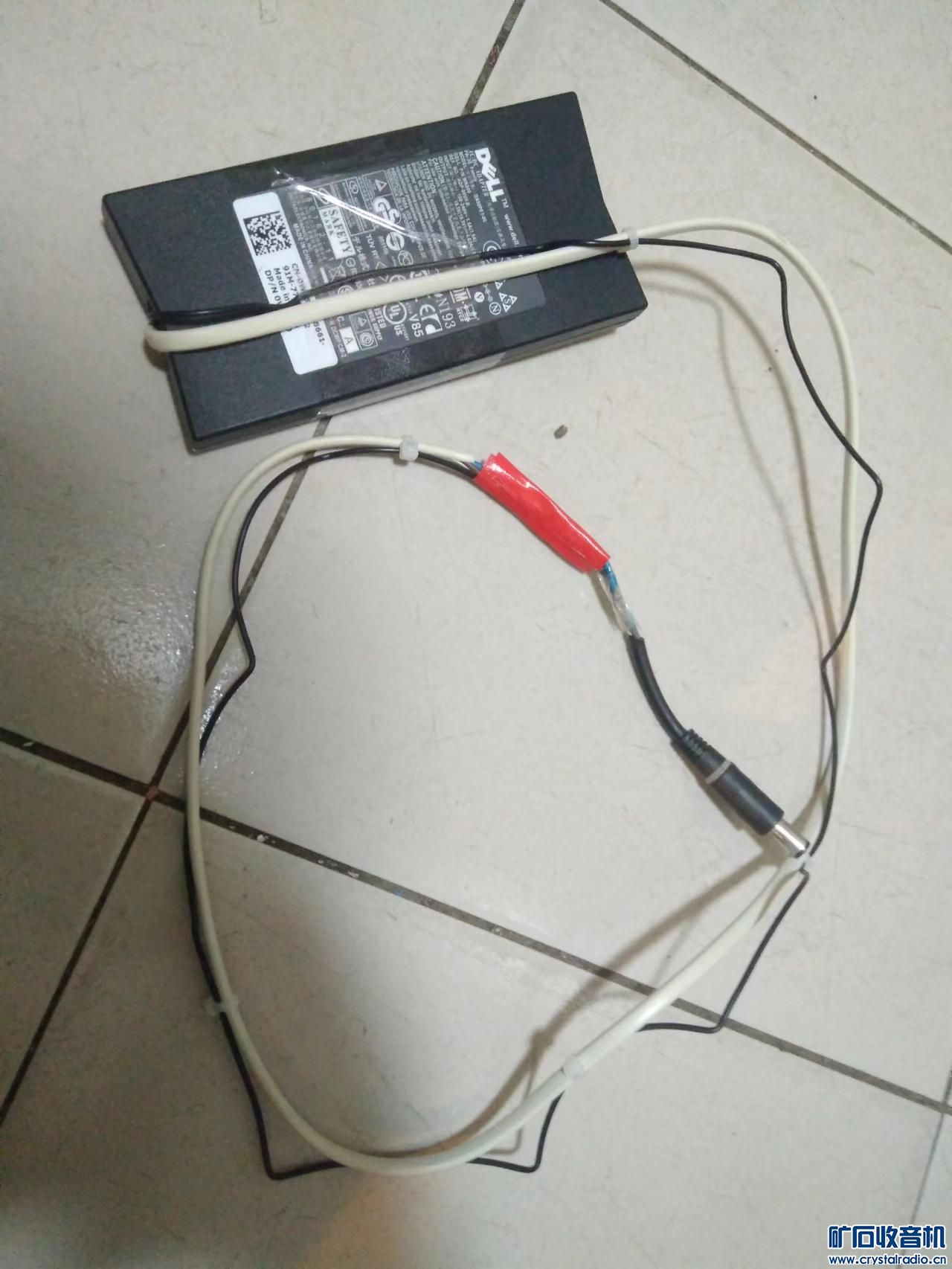

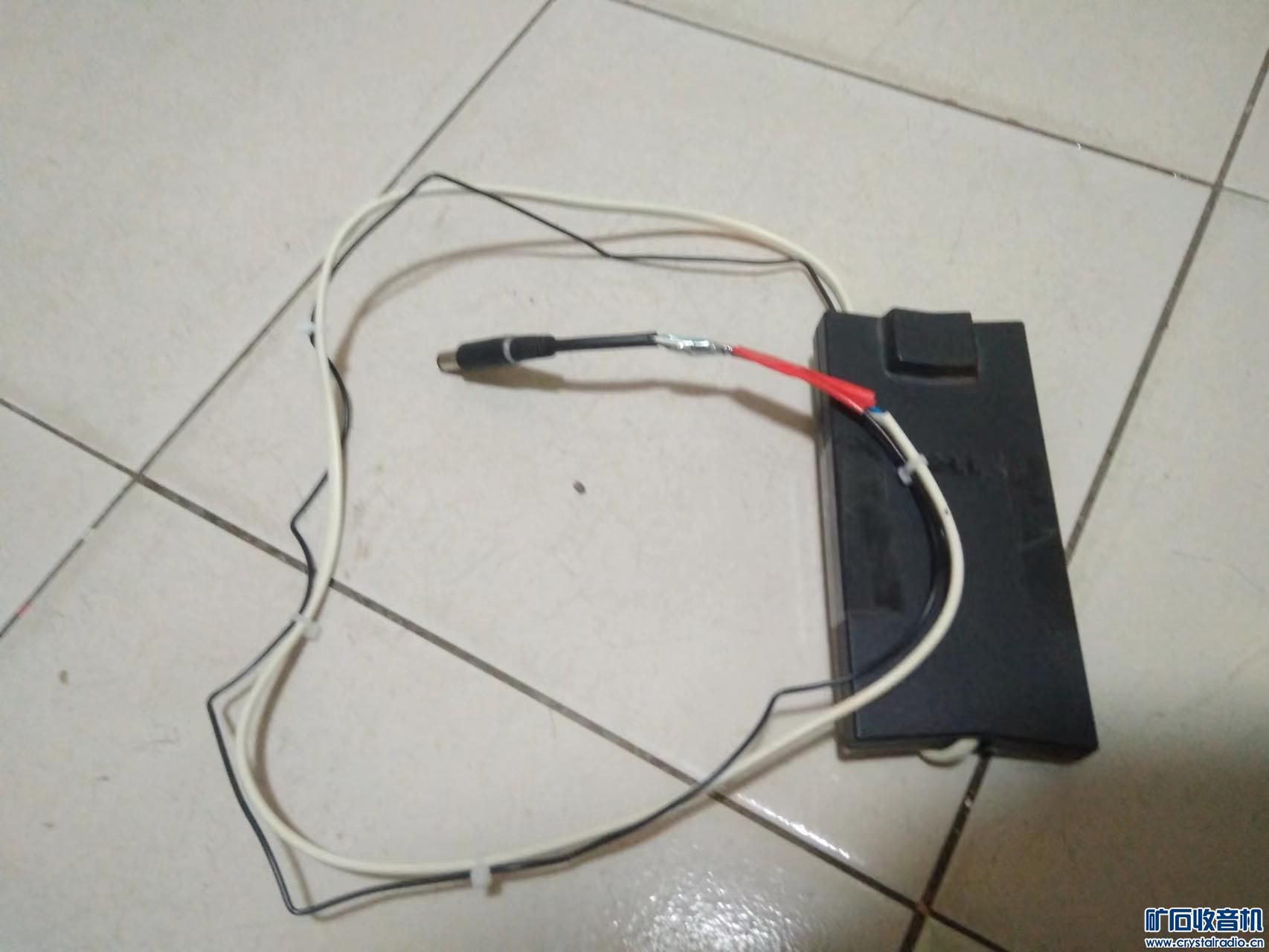

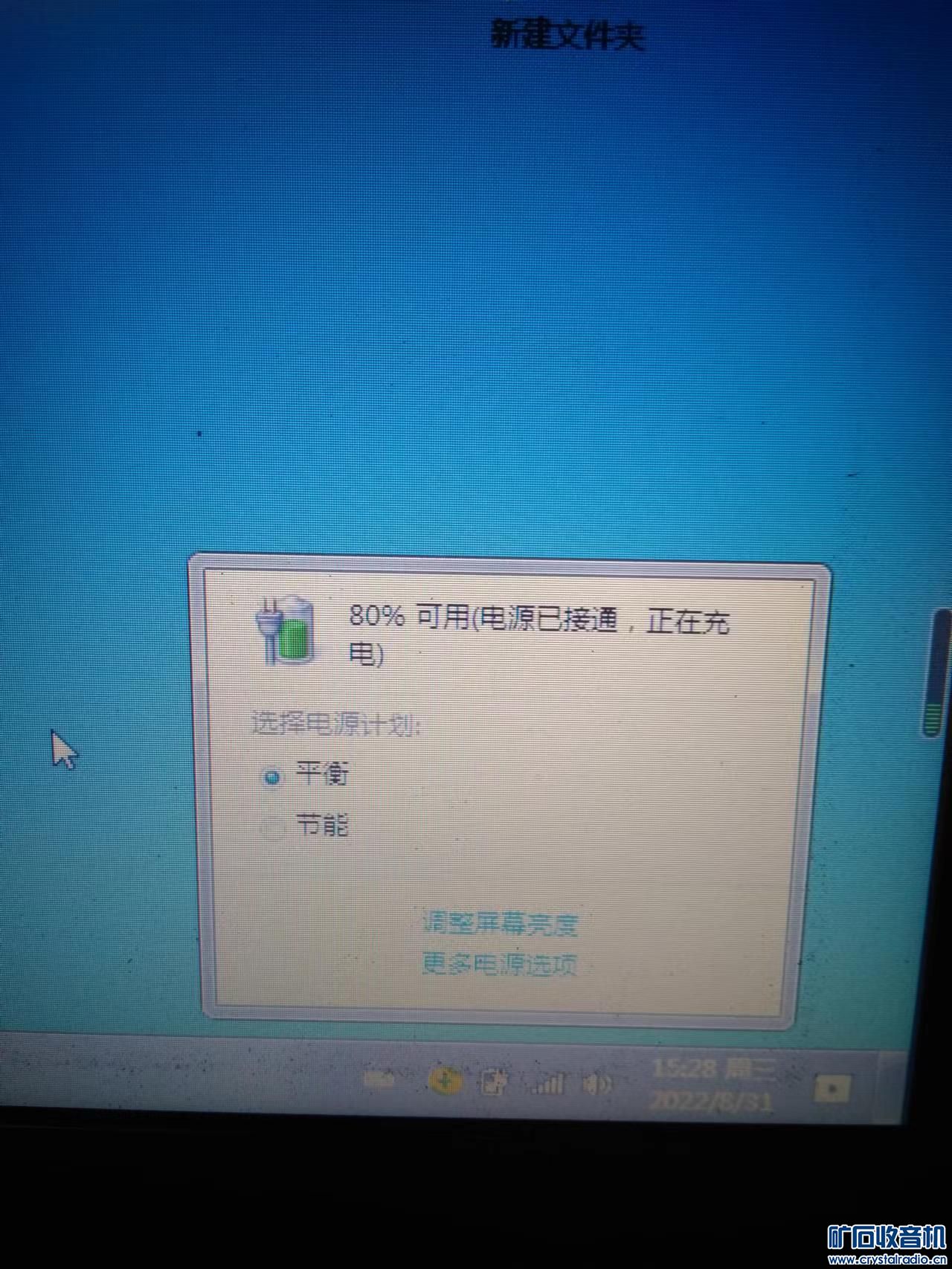

 楼主| 发表于 2022-8-31 15:33:53 | 显示全部楼层
已经修好了,是探测线断了,换了一根线就好了。
 楼主| 发表于 2022-8-31 15:34:30 | 显示全部楼层
上图片,有些不好看。
